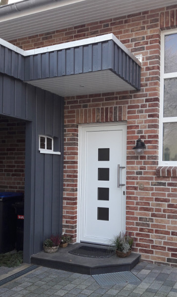

Dein Plan klingt ähnlich wie unsere Eingangsstufe.
Mein Papa hat damals bei uns die Granitplatte tatsächlich mit frostgeeignetem Fliesenkleber auf das Betonfundament geklebt und dann die Setzstufen angeklebt.
Hält bisher 1a (seit 1,5 Jahren) und sieht super aus

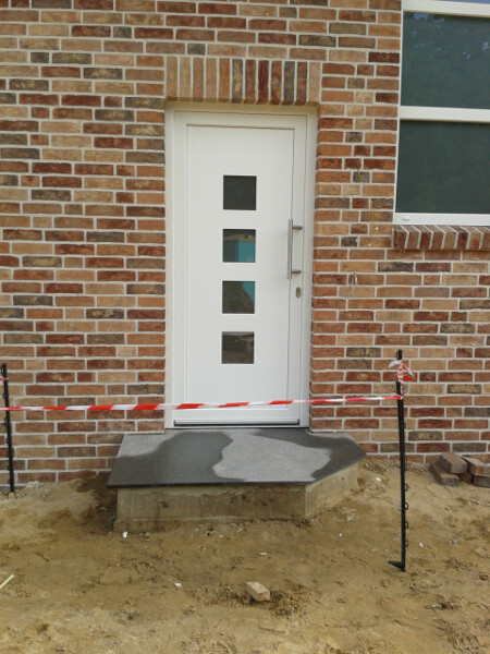

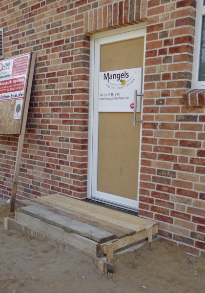

Hallo hausprofi,
hier ein paar Bilder der unterschiedlichen Schritte.
Direkt von der Einschalung hab ich leider keins gefunden, aber bei dem einen sind noch die Stützbretter dran.
Außenansicht einer Baustelle mit Eingangstür hinter Backsteinfassade und provisorischen Holzstufen
Weiße Tür mit vier quadratischen Fenstern in Backsteinfassade, Absperrband davor.
Weiße Tür mit vier vertikalen quadratischen Fenstern vor Ziegelhaus; mehrere Pflanzkübel.

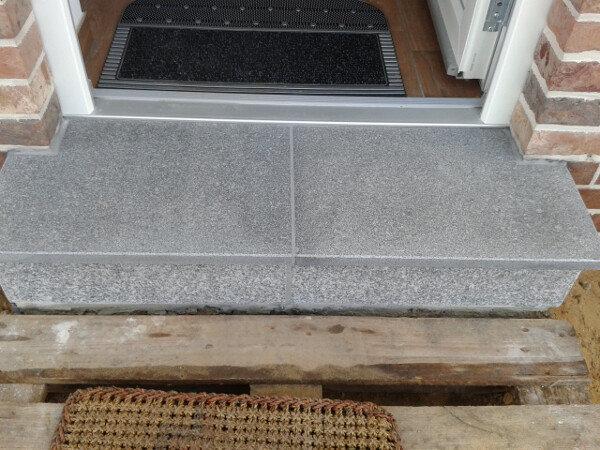

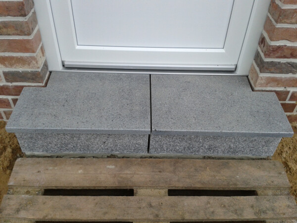

Bei der Nebeneingangstür haben wir eine günstigere Lösung gewählt.
Auch hier hat mein Papa zunächst einen Betonsockel eingeschalt, jedoch haben wir keine teure Granitplatte anfertigen lassen, sondern uns zwei Terrassenplatten aus Granit im Baumarkt gekauft, die fast die gleiche Farbe wie die große Granitplatte an der Haustür haben, und als Setzstufen haben wir einfach Rasenkanten aus Granit genommen.
Neue graue Betonstufen vor Haustür mit Backsteinwand
Hauseingang mit Fliesenstufen, Tuermatte und freigelegtem Untergrund
Weiße Haustür mit Glasfenster in Backsteinwand; links Schlauch, rechts grüne Gießkanne.
Hat insgesamt keine 30€ an Material gekostet, sieht aber auch ganz gut aus und erfüllt ebenso seinen Zweck.
Außenansicht: Eingangstür, graue Stein-Stufen, Holzpalette davor.
Außenbereich mit grauen Stein-Treppenstufen vor der Haustür und Eingangsmatte
Vorderer Eingang mit grauen Steinfliesen, Türmatte und Bauholz vor der Haustür.
