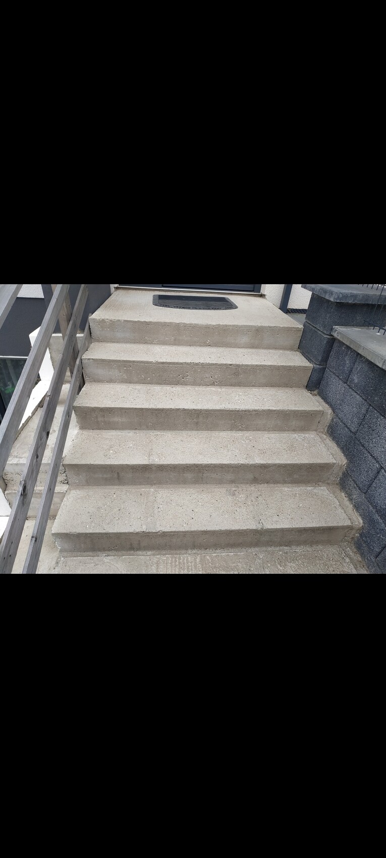

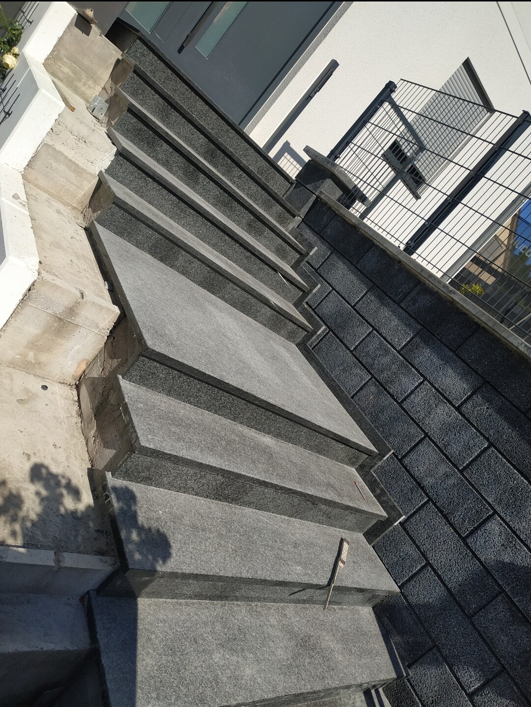

Wir haben ja ein Haus am Hang mit 2 Eingängen.
Der obere Eingang ist eine Betontreppe der mit Granit verkleidet ist.
Zwischem Haus und der Treppe haben wir die Noppenfolie gelassen als Trennung. Seit 5jahren ohne Probleme.
Im Beton sind Stahlmatten als Armierung
Hier würde ich nur die Farbe ändern nicht mehr so dunkel.
Betonstufen führen zur Haustür; links Holzgeländer, rechts Steinmauer.
Außentreppe aus grauen Steinplatten neben moderner Gebäudefassade mit Glasfenstern und Metallzaun.
In der Einliegerwohnung direkt gepflastert unter den Steinen befindet sich eine Drainage und an der Garage eine Birkorinne. Also bisher kein Problem mit Wasser.

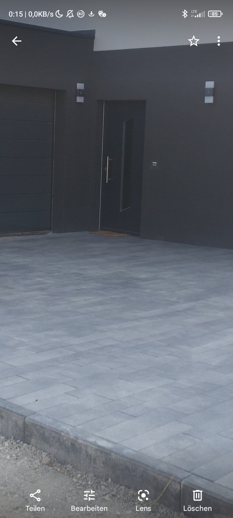

Moderne schwarze Hausfassade mit dunkler Eingangstür neben einer Garagentür; gepflasterter Vorhof
