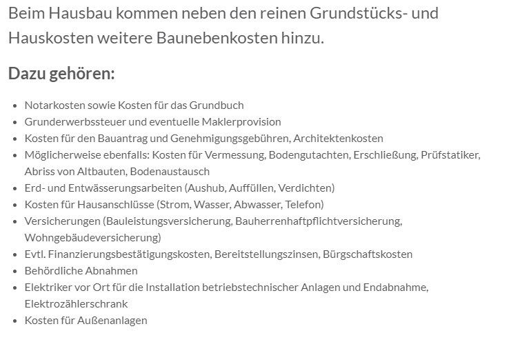

Das sind schon die Hinweise von Danwood selbst, die Danwood mit 15-20% auf den Kaufpreis rechnet. Dazu noch die Bodenplatte.
Zusätzliche Baunosten beim Hausbau: Notar, Grundbuch, Grunderwerbsteuer, Bauanträge, Anschlüsse.

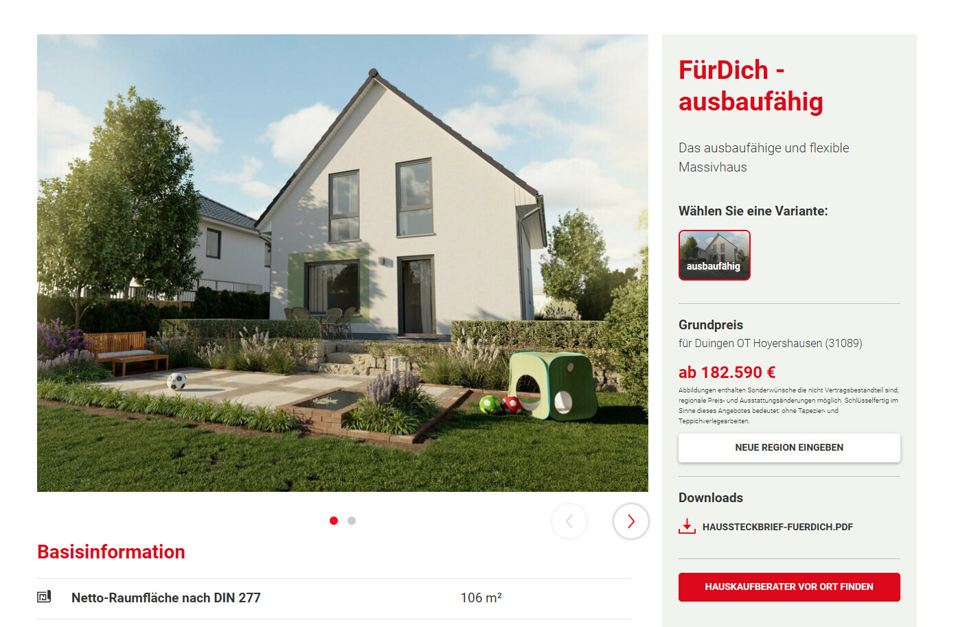

Und zuletzt wird bei mir ein Preis von 179k angezeigt, einen Rabatt gibt es für die ersten 100 Family Hauskäufer. Rechne also lieber mit 180(Kaufpreis)+40(Baunebenkosten)+20(Bodenplatte/Lieferung)=240k = mindestens 2.350€/qm
Kein Haken. Aber eben nicht nur 190k, sondern im Normalfall 50k mehr
nordanney
27.11.24 17:26
Nachtrag: Egal, wie Du es drehst und wendest und welche Anbieter Du noch raussuchst. Am Ende kosten vergleichbare Häuser einen vergleichbaren Preis. Ein ähnliches Haus von Town & Country kostet einen vergleichbaren Preis - im Beispiel 183k + Baunebenkosten (in anderen Lagen kann das Haus aber auch für 220k angeboten werden + Baunebenkosten).
