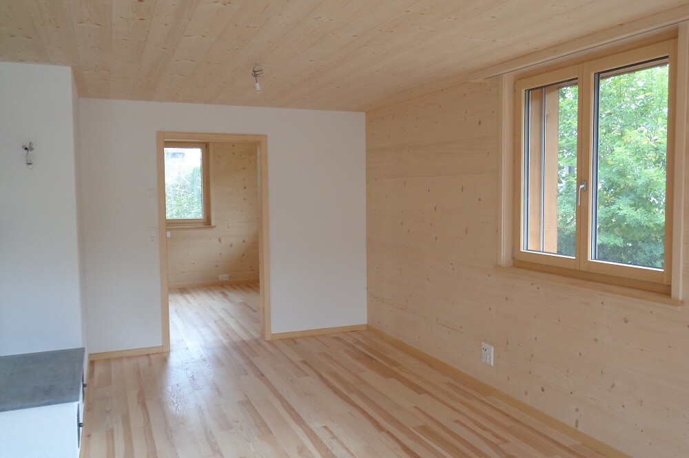

i_b_n_a_n schrieb:Hier sieht ma nein Beispiel der Holzwand. Es gibt mittlerweile ein paar Systeme welche die Massivholzwand ohne Leim und Plastik sehr gut umsetzen können.
O.K. Hier sind mehr Informationen notwendig. Du sprachst von Wandheizung und sichtholzwänden. Vermutlich innen. Das widerspricht sich. Hat’s du auch daran gedacht wie ihr die elektromontage bewerkstelligen wollt in sichtholzwänden? Das geht, ist aber irre aufwändig. (wir haben ein massivholzhaus mit sichtholzdecken und teilweiser Fußbodenheizung und wandheizung). Unsere Wände sind mit vorgefrästen Kanälen und Löchern für die technik gekommen, darauf GK.
Bei der Werkplanung wird die Elektrik berücksichtigt und die Kanäle werden vorgefräst. Alles gut. Wandheizung kommt an die Innenwände (Holzständer). Funktioniert auch.
