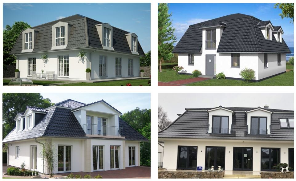

Genau für diesen Fall haben sich schlaue Leute die Mansarddach-Stadtvilla als Notlösung überlegt. Auch wenn es weiter vorn schon angeklungen ist, ich habe einfach mal ein paar Bilder zusammengestellt, als bessere Diskussionsgrundlage:
Vier moderne Einfamilienhäuser mit Satteldächern, weißen Fassaden und großen Fenstern.
Im OG hat man i.d.R. keine Dachschrägen, die Innenwände werden nur um die Dachneigung nach innen gerückt.
