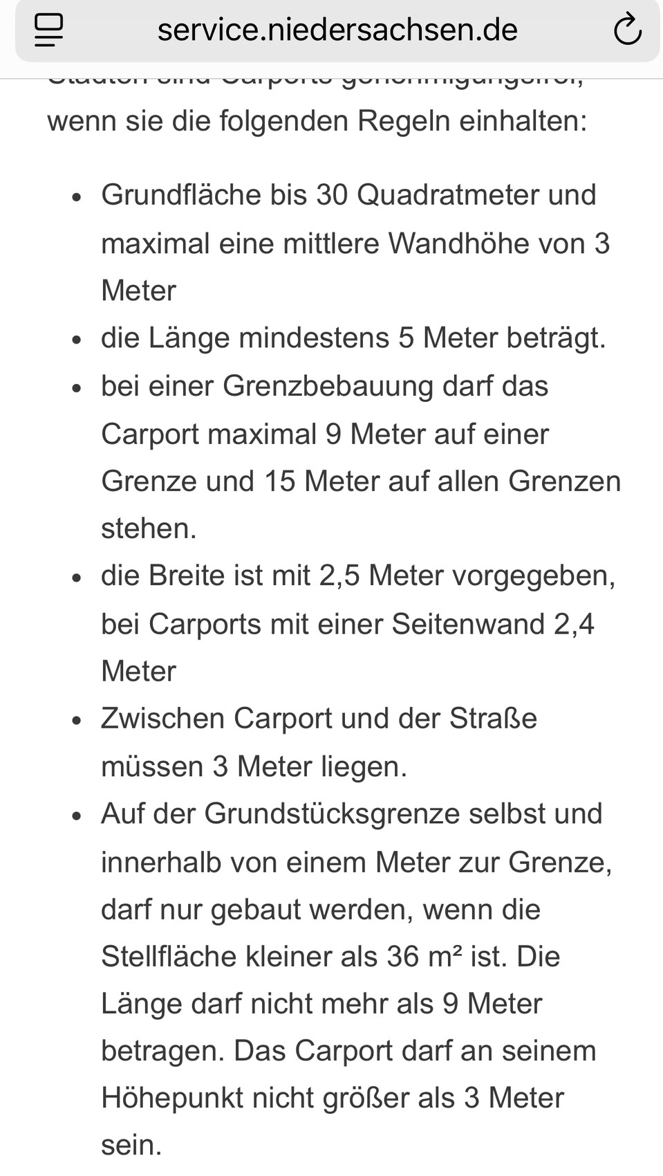

Garage 7x9m
Das Thema hatten wir auch schon: Grenzbebauung limitiert auf 36qm.

Echt? Mein Nachbar hat glaube ich 8x9m an die Grenze gebaut... Bei uns gibt es keine Größenlimitierung, bis auf 9m Länge an einer Grenze...
Korrekt für Niedersachsen. So steht es in der Bauordnung (außer, im Bebauungsplan gibt es Einschränkungen).
Die gibt es so nicht, höchstens 15 m Grenzbebauung und davon max. 9 m an einem Stück; bei beiden Kanten grenzständig effektiv also etwas zwischen 54 und 56,25 qm Grundfläche.
Kann sein, dass das nur für Carports gilt
Liste der Carport-Bauvorschriften mit Maßen, Abständen und Grenzregeln in Niedersachsen.
11ant30.06.25 15:57
Nein, sondern speziell für den Aspekt, daß man ein genehmigungsfreies Stellplatzbauwerk errichten will.
