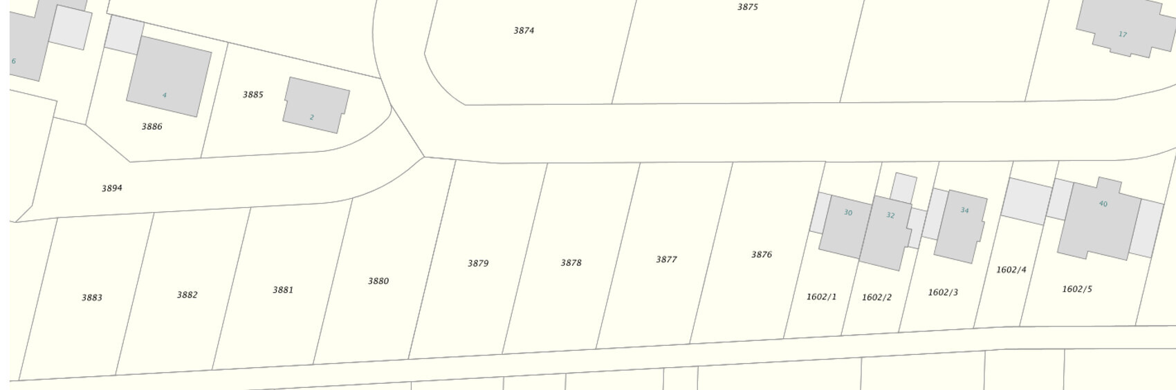

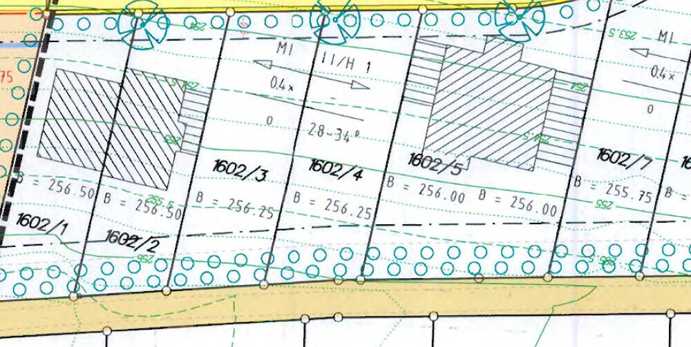

Simon9105.11.19 06:49
Guten Morgen,
ah okay Sprich wenn man sein "Keller/UG" auch als Wohnraum nutzen kann, ist dies im Prinzip das EG. Da wir an Massa Haus gebunden sind wird Split Level vermutlich schwer umzusetzen sein, aber ich spreche den Verkäufer mal darauf an.
Direkte Nachbarn gibt es in dem Baugebiet noch nicht, aber ca. 8 Häuser werden am gleichen Hang/Gefälle (er ist uns etwas steiler vorgekommen), die Häuser ebenfalls so gebaut das man neben der Garage die Haustür hat und der Garten ein Stock höher liegt.
Bsp. Bauplatz 1602/5, links uns rechts jeweils Einzelgarage, unten Eingang oben Garten.
Technischer Bauplan: Parzellen mit Grenzlinien und Nummern, gelber Streifen unten.
Wie es unsere direkten "zukünftigen" Nachbarn vor haben was ich leider nicht.
Ich werde parallel die Gemeinde Kontaktieren und fragen was genau mit dem Satz "Geländeverhältnisse benachbarter Grundstücke sind einander anzugleichen." gemeint ist.
Gruß
Simon

11ant05.11.19 15:35
Ich bringe die beiden Pläne nicht so ganz übereinander - welches ist denn hier Euer 3882 ?
Ihr sollt an der Nachbargrenze keine steilwandigen Treppen bauen, sondern quasi fließende Übergänge der Geländehöhen in dieser "Querrichtung". Das ist hier aber keine Schwierigkeit, da die Bezugshöhen zwischen den direkten Nachbarn nur um einen Viertelmeter differieren. Überhaupt seid Ihr hier gut bedient: die Bezugshöhe liegt bei den bergseitigen Grundstücken fast auf der Höhe des Geländes an der Baugrenze, und innerhalb der Haustiefe sind es auch nur annähernd Eineinviertel Höhenmeter. Das ist aus meiner Sicht noch unterhalb der Schwelle, wo das Split Level mit dem Zaunpfahl winkt - und entsprechend kein echter Verlust, klassische Einebenengeschosse zu bauen.
Escroda05.11.19 17:21
Lageplan mit Parzellen-Nummern und Gebäuden auf einem Grundstücksplan
Wenn man von Straße zu Garten ein Geschoss überwinden möchte, muss man mächtig Erde bewegen und erzeugt einen künstlichen Höhenunterschied zu den Nachbarn. Ein kurzfristiges Zusammenkommen der Nachbarn könnte viel Geld sparen.
Ja, wir brauchen einen exakten Geländeschnitt, mit eingepasstem Wunschhausschnitt. Die Skizze aus #1 reicht einfach nicht, zumal die Höhenlinien im Bebauungsplan nicht korrekt sind, da sie sich überschneiden.
