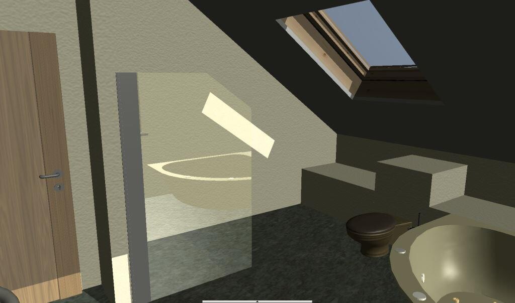

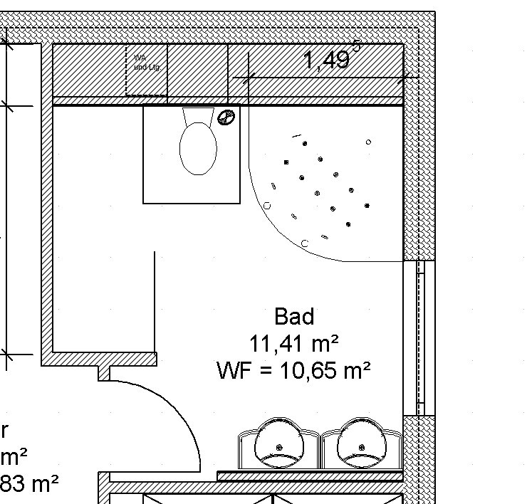

wir saßen am Wochenende noch mal intensiv zusammen und haben uns beratschlagt und auch ausprobiert. Am Ende haben wir auch herausgefunden, was uns am ursprünglichen Architektenentwurf gestört hat: Es war einfach die zweite Wand in der Dusche. Wir gehen jetzt den Kompromiss mit dem Doppelflügelfenster über der Toilette doch ein wie ursprünglich geplant, weil wir durch das Weglassen der zweiten Wand ein offeneres und helleres Bad erhalten, mehr Stellfläche für Möbel und eventuell auch noch einen Handtuchheizkörper rein bekommen. Zudem wir die Dusche größer und offener:

Also jetzt dafür den Duschausgang im Bereich 150 bis 200 cm Deckenhöhe? Und, nur ca. 100 cm Trennwand, da wird der Bereich unter der Dachschräge auch immer schön nass.
Uwe8210.06.15 20:13
Nein, 200cm Kopffreiheit sind es bei 150cm.
