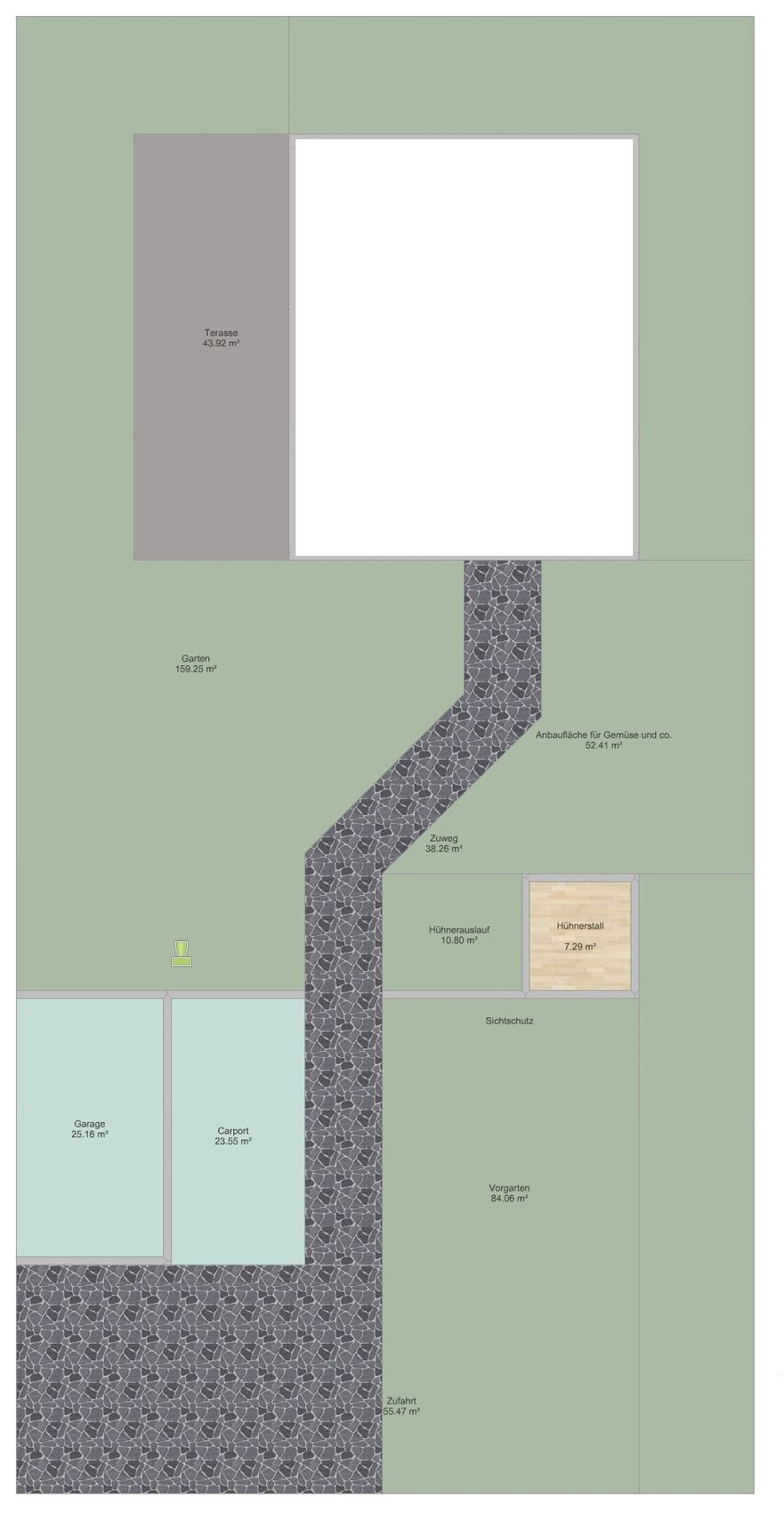

ich hab für eine Freundin einen Vorschlag für ihr nordgrundstück ausgearbeitet. vllt dient dir das ja als Orientierung (natürlich müssen immer die individuellen Vorschriften beachtet werden )
die Garage und das Carport werden als Sichtschutz verwendet und im falle der Freundin ein hühnerstall (kann man auch durch eine gartenhütte ersetzen
die mauern die zum trennen verwendet werden können ja auch ein Sichtschutz Zaun sein
Lageplan eines Gartens mit Terrasse, Hühnerstall, Zuweg, Sichtschutz, Garage, Carport und Zufahrt.
apokolok
26.08.19 15:41
Da brauchst ja bald nen Traktor um den Garten in Schuß zu halten. Muss man schon auch wollen.
Nordwest-Ecke ist klug, ewig lange Einfahrten und Erschließungsstrecken sind teuer und auch nicht schön.

Ich sag nur: Baufenster....
Und vlt sollte man einfach mal durchspielen, ob man später das Grundstück eventuell teilen will. Zweites Grundstück fürs Kind oder bei Geldmangel... scheint sich hier ja anzubieten. Entsprechend sollte man planen.
Nicht sicher ob es irgendwann möglich sein wird. Hinten ist nur Acker keine Straße.
