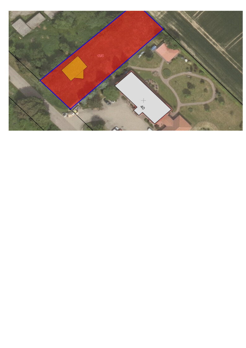

wir haben die Möglichkeit ein Grundstück zu kaufen, das 22m breit und 65 m lang ist. Es handelt sich um ein Nordgrundstück. Wie handelt man in so einer Situation? Platziert man das Haus nach hinten, oder nach vorne?
Ich habe paar Bilder hoch geladen zum Verständnis. Der Kartenausschnitt ist Nord-ausgerichtet.
Ein wichtiges Kriterium für uns ist "maximale Sonne". Wo soll der Hauseingang liegen? Wie bekommt man eine Süd-West-Terrasse?
Danke und beste Grüße
Max

Ist das ein Gewerbegebiet? Wie sieh dort die Flächennutzung aus? Was sagt der Bebauungsplan?
65m ist extrem viel. Wir haben ca. 20mx 31m und die 31m finde ich schon viel.

Da das Grundstück aber so lang ist, würde ich (wenn möglich) das Haus nach vorne setzen. Und zwar möglichst weit an die nordwestliche Grenze.
Meinst du so?

Es ist ein Wohngebiet, Wohnhäuser (bzw. ein Altenheim) links und rechts. Ja schmal und lang.

Bitte beachte aber auch dass im Sommer den ganzen Tag in der prallen Sonne zu sitzen keinen Spaß macht.
Wenn du damit bisher keine Erfahrungen gemacht hast könnte dich das negativ überraschen.
Ich kann ein Lied davon singen. In unserem jetzigen Mietshaus ist die Terrasse im Sommer quasi nicht nutzbar wegen fehlendem Schatten. Selbst Sonnenschirm und mehrere Sonnensegel helfen nur bedingt.
Ich freue mich daher auf unser Haus mit Nordausrichtung

Genau.
Ob dann längs oder quer ausgerichtet oder vielleicht quadratisch, musst Du schauen bzw. mit Deinem Architekten besprechen. Auch die Garage/der Carport möchte ja irgendwo stehen. Und zuletzt muss es der Bebauungsplan hergeben.
26.08.19 11:34
erst mal schauen, was das Baufenster hergibt, als jetzt schon träumen
Das Baufenster scheint allerdings auch sehr grosszügig, wenn man es von den anderen Häusern ableiten kann.
