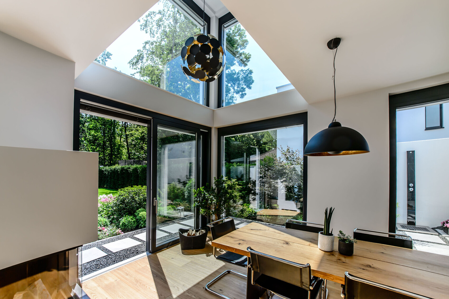

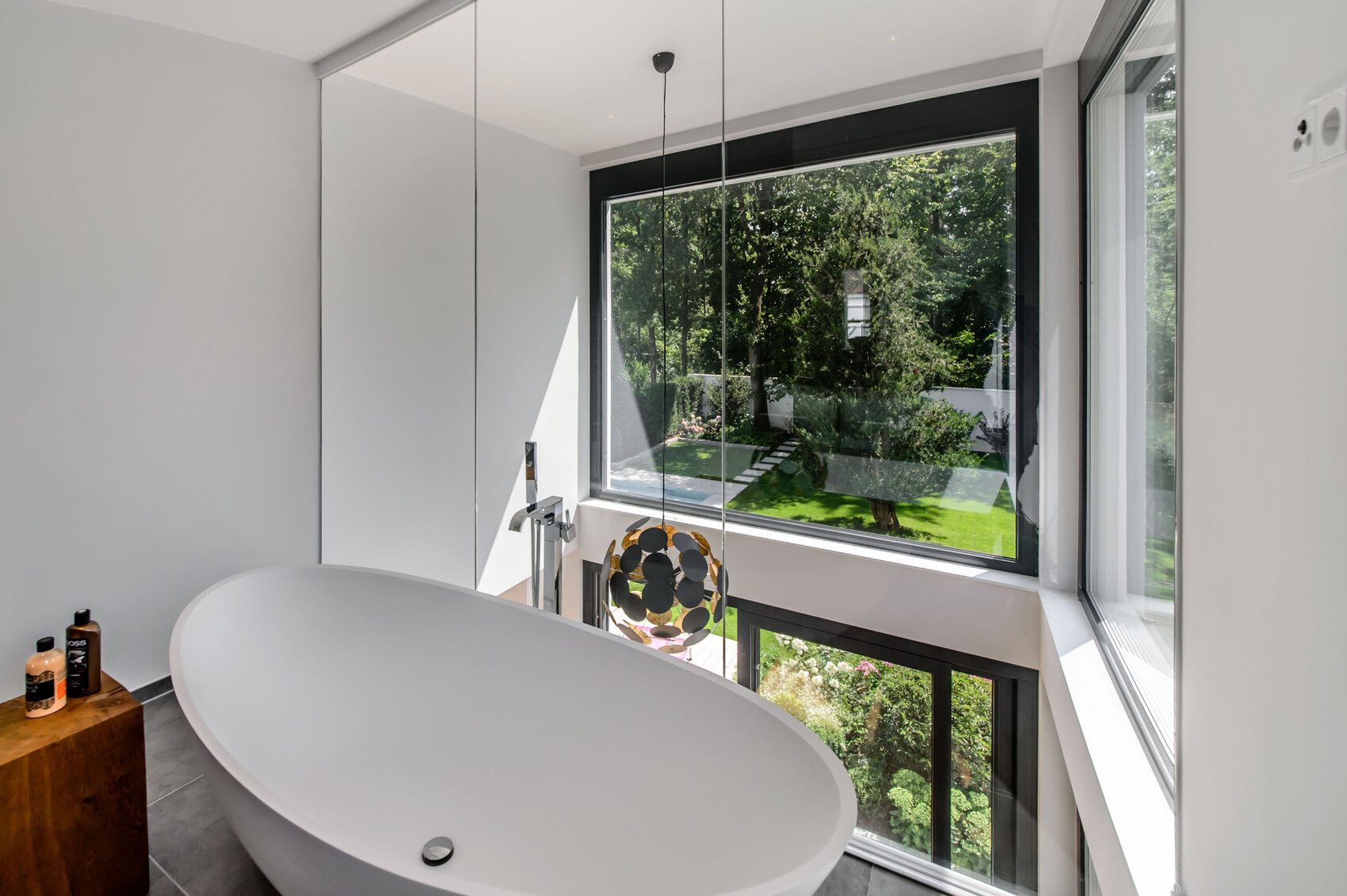

Ihr könntet ja auch einfach in dem Abstellraum zwischen den Kinderzimmern Bad-Anschlüsse vorsehen. Wenn das gemeinsame Badezimmer dann doch nervt, lässt sich hier ohne großen Aufwand ein Bad realisieren. Und für einen eventuellen Wiederverkauf wäre es auch nicht verkehrt. Zum Thema kleiner Luftraum: wir haben circa 3x2,2 m Luftraum und die Wirkung ist wirklich genial. Das Lärmproblem haben wir durch eine Ganzglasscheibe im OG gelöst.

Aber die Sache mit der Glasscheibe würde ich ja nur zu gerne mal sehen. Würdest du mal ein entsprechendes Foto dazu Posten ?!

Hallo Fabsta,
sorry, war ne Weile nicht online. Im Anhang zwei Fotos von unserem Luftraum. Wir haben das Bad im OG hinter der Glasscheibe und man hört nicht mal die Dusche oder die Klospülung im Wohnzimmer. Sind 3 Schreiben, die aneinandergeklebt wurden und oben und unten von einen Stahlrahmen gehalten werden.

Sieht sehr cool aus!

kommt da bei euch kein Kies ins Wohnzimmer wenn ihr zur Terrasse hineingeht?

Sehr cool, Würfel. Euch kann keiner ins Bad schauen? Gefällt mir total. Aber wohin kommt das Glas Wein, wenn ich in dieser Wanne sitze?
Kannst du mir mal ein Foto von eurem Tisch schicken? Ich glaube, unserer wird "obenrum" ähnlich (Eiche Altholz, oder?), aber mich würden die Beine interessieren und wie groß er ist.
