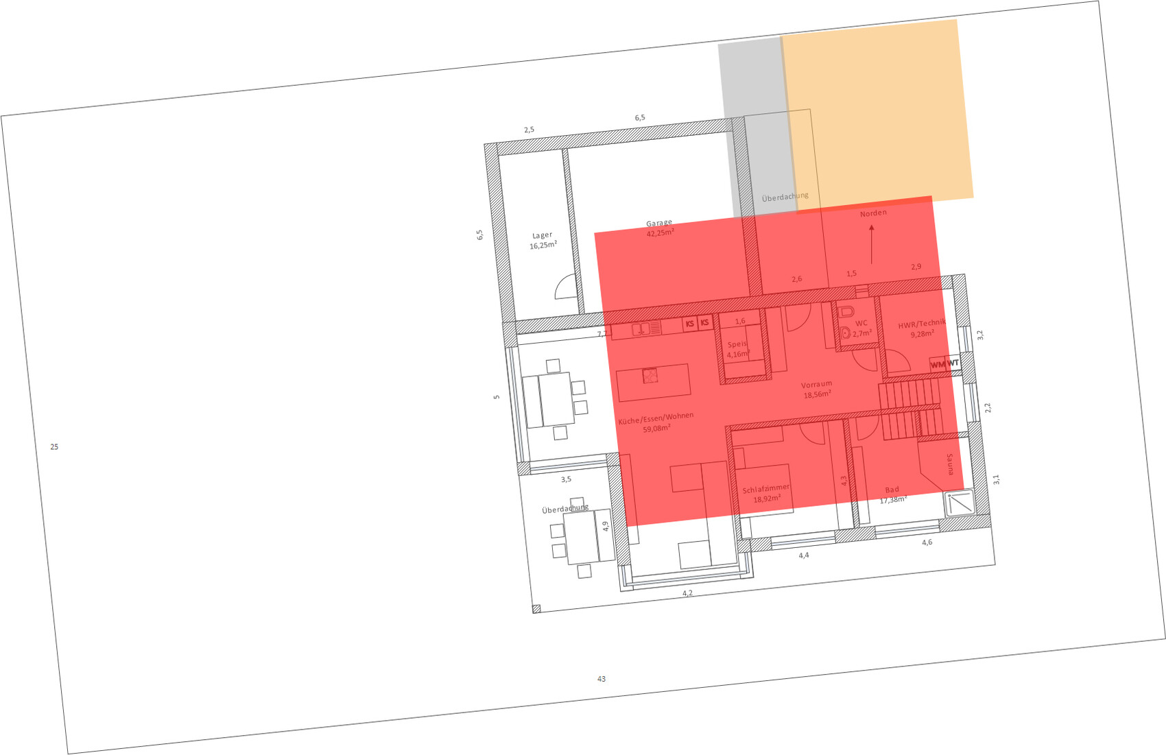

wir würden euch gerne unseren Grundriss vorstellen. Dieser basiert auf unseren Ideen und Vorstellungen und ist mal eine erster selbsterstellter Entwurf dazu. Wir planen auf einem nahezu ebenen Grundstück ohne Keller unter dem Haus.
Was uns wichtig ist, ist die einfache Erreichbarkeit der fixüberdachten Terrasse, ein Elternbereich, den wir auch im Alter benutzen können und die Möglichkeit, das OG auch recht einfach vom EG abzutrennen.
Wir freuen uns auf eure Meinungen!

kaho67429.08.18 14:48
kaho674 schrieb:
Sorry, aber ich muss den Baukörper insgesamt mal in Frage stellen:
Mir fällt gerade auf, dass die Straße möglichweise nicht planoben ist? Wo ist die?
emundem
29.08.18 14:49
Stimmt, das ist nicht im Plan, sorry. Die Straße wird von rechts kommen. Daher dann auch der "Vorplatz" für Besuch

kaho67429.08.18 14:56
Ah, ja ok. Dann eher so:
Grundriss eines Hauses mit rotem markierten Wohn-/Küchenbereich und angrenzenden Räumen.
Wie man das Haus dann dreht, hängt von den Innenräumen ab. Auf jeden Fall würde ich die Garage mehr nach Osten holen.

Ich finde die Ecke auch gut. Ich mag Küchen/Ess/Wohnzimmer in L-Form.
Ergibt für mich eine bessere Strukturierung des Raumes
kaho67429.08.18 15:02
Curly schrieb:
mir gefällt die Ecke, wüßte nicht was daran stören sollte.
LG
Sabine
Sie zerstört das Gefühl von Großzügigkeit des Allraumes. Wie gesagt, in einem Mehrfamilienhaus könnte meine Wohnung so aussehen und es wär ok. Aber in meinem Haus ist das eine "Einbuchtung" die mir das Raumgefühl kaputt macht.
