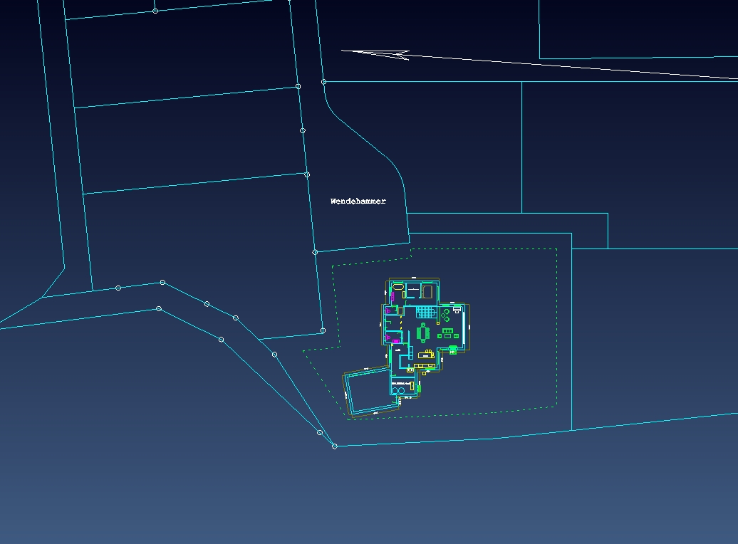

Wow ist die schön .... Anordnung Schränke etc. Dann gerne mal durch sprechen hier ...
Denke du meintest Pantry?
Ja stell uns mal die richtigen Pläne rein u dann geht’s los (-;
Hinweis: Deine Antworten verschwinden in Zitaten, kann man also so ohne weiteres nicht lesen.
Budget große Klasse.
Entwurf, einfach ohne den Lageplan mal gesehen zu haben, gefällt mir gar nicht.
Sichtachsen vom Eingang aus ohne Konzept: links Treppe, zuvieles andere.
Gegenspieler Sofa: im Zug und auf dem Präsentierteller von allen Seiten. Keine Gemütlichkeit, kein Schutz, keine richtige Zonierung von Privatsphäre und Miteinander.
Viele Gänge... die bei guter Planung überflüssig wären.
OG verwinkelt, Dusche am Fenster WT nicht... da prickelt nichts... außer dem Hall von unten im Kinderzimmer oben.
Wer Loft mag, wird die Nachteile kennen, es lieben und nach wenigen Jahren verkaufen.
Tipp: CAD-Programme Garantieren nicht die Qualität eines Entwurfes. Oft kann man mit Papier bessere Resultate liefern.

Hi,
kannst du die Konstruktiven Kritiken genauer ausführen? habe ehrlichgesagt nicht alles verstanden mit sichtachsen und Gegenspieler usw.
Es ist kein Loft. Die genaue Details kann ich leider erst Montag machen da ich nur per TeamViewer auf meine PC komme und das nicht gut zum zeichnen ist.
