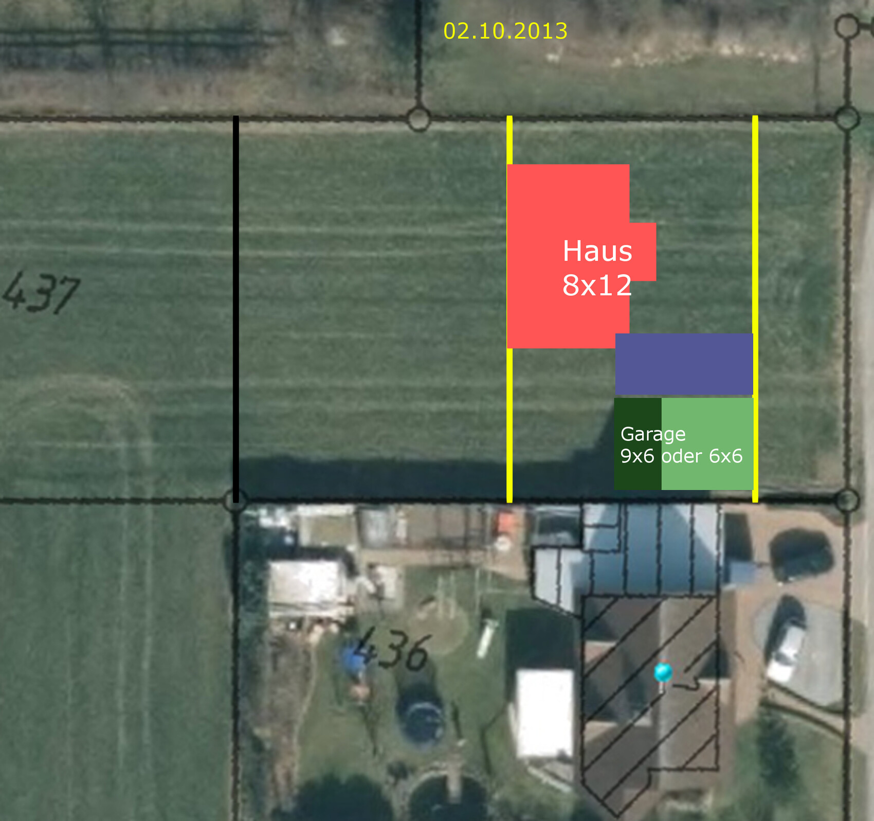

Ich würde das Haus noch an die Baulinie setzen und den Hof mittig des Hauses anordnen. Dann den Carport zu den Garagen...
Manchmal schleicht mich das Gefühl, dass der Vorhof/Vorgarten/Anfahrt/Erschliessung des Grundstücks nicht so richtig wahr genommen wird. Da wird das Haus bei noch engeren Grundstücken ganz nach vorn gequetscht, um möglichst viel "Garten" nach hinten raus zu bekommen. Hat dann zur Folge, dass Parken und Anfahrt zum Problem wird.
Ich sehe es so, dass genug Zeit auch auf dem Hof verbracht wird, sodass der auch seine Daseinsberechtigung hat. Es ist das erste, was man sieht, wenn man auf sein Haus zusteuert, insofern darf er auch grosszügig ausfallen. Das ist aber nur meine persönliche Meinung.
In Deinem Fall ist ja genug Länge bzw Breite vorhanden. Und bei dem Haustyp (von oben betrachtet) bietet sich doch ein Rondell an, in der Mitte des Hofes ein schöner Hausbaum, den man umrunden kann, im Norden des Grundstücks einige Büsche 🙂
Gruss Yvonne

björnar_hus25.03.15 14:34
Ich würde das Haus noch an die Baulinie setzen und den Hof mittig des Hauses anordnen. Dann den Carport zu den Garagen...Da kann ich dir leider nicht so recht folgen.
björnar_hus25.03.15 14:38
...noch zur Info. Norden ist oben
Im Norden ist eine Wiese
Im Osten die Straße
Im Süden der einzige direkte Nachbar mit Garage auf der Grenze.
Im Westen Acker

ypg25.03.15 17:31
Ich würde das Haus noch an die Baulinie setzen und den Hof mittig des Hauses anordnen. Dann den Carport zu den Garagen...björnar_hus schrieb:
Da kann ich dir leider nicht so recht folgen.Die blaue Linie...( bei Bing + Google ist das Kopieren nicht erlaubt), die gelbe Linie, sollten die Baugrenzen sein. Ich würde das Haus an die westliche Baugrenze setzen, damit Du im Osten (Hofseite) genug Platz hast, neben Deinen 2 Garagen den Carport zu setzen, damit das Haus nicht von den ganzen Pkws links und rechts dominiert wird. Ausserdem würde ich (meine Meinung) den Hof nicht so zerstückeln, sondern symmetrisch zum Haus anlegen.
Verstanden?

björnar_hus25.03.15 18:58
Das wird leider nicht aufgehen. Grenzabstand im Norden 3 Meter zumindest zum Haus. Daher dachte ich auch dort das Carport zu platzieren.
Zwischen den gelben Linien darf gebaut werden, gilt sowohl für das Haus wie auch für Carport/Garage
Hauswirtschaftsraum sollte eigentlich im Nord/Osten sein und könnte damit einen Zugang zum Carport haben.
Das hintere Stück des Carports sollte als Windschutz für die Terrasse im Westen dienen und im hinten teil einen Abstellraum bekommen.
Was besseres zumindest was Haus/Carport/Garage angeht fällt mir nicht ein.

ypg25.03.15 19:12
Das wird leider nicht aufgehen. Grenzabstand im Norden 3 Meter zumindest zum Haus. Daher dachte ich auch dort das Carport zu platzieren.Du stehst immer noch auf dem Schlauch 🙂
Zwischen den gelben Linien darf gebaut werden, gilt sowohl für das Haus wie auch für Carport/GarageJa, so schrieb ich...
