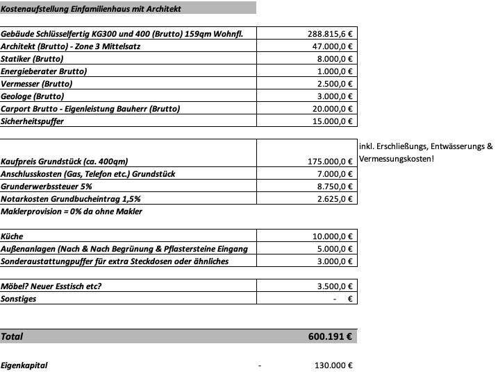

ᐅ Einfamilienhaus 159qm - Gerades Grundstück - Richtig kalkuliert?

Roger12 schrieb:
Ein Architekt mit der Honorarforderungen und dieser Kostenaufstellung als erster Arbeitsnachweis... Wenn der in den übrigen - durch ihn verantworteten Bereichen - auch so arbeitet, ist er nicht mal die Hälfte des veranschlagten Honorars wert.
Ich würde mal mit 100' mehr kalkulieren:
Kostenaufstellung zum Hausbau: Grundstück, Nebenkosten, Baukosten, Reserve und Gesamtpreis.
Insbesondere bei Architektenhäusern würde ich dringend einen ordentlichen Puffer empfehlen!

Schipa8815.10.20 16:39
Die 1. Position verstehe ich nicht ganz, was du da alles reingeschrieben hast.
Kaufpreis: Ich nehme an du meinst 721m² Grundstücksfläche zu einen Preis von 90€/m², richtig?
Bei meinem Taschenrechner kommt bei 721*90 nicht 175.000€ raus
DaSch1715.10.20 17:32
Oh, das ist unsere Grundstücksgröße und der dazugehörige qm-Preis... Hab‘ ich auf die Schnelle nicht angepasst.

Ysop***15.10.20 19:13
FoxMulder24 schrieb:
Nebenkosten, Aufpreis für Sonderausstattungen und Wünsche (!!!) , sowie Außenanlage und Küche halte ich für zu knapp kalkuliert.
Das sehe ich ganz genauso. Außenanlagen eher 20k, Küche 15-20k, Möbel deutlich mehr. Aufmusterung deutlich mehr. Ich würde in der Region auch eher von 700k oder mehr ausgehen. Je nachdem, was ihr noch an Ausstattung wünscht. Kamin? Wie viele Bäder?
