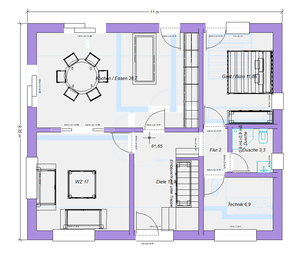

Moin moin!
Nachdem ich gestern einen Entwurf vom Architekten bekommen habe wende ich mich verzweifelt an euch!

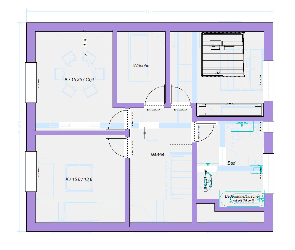

Raumbedarf im EG: Küche, Wohnzimmer, Esszimmer, Hauswirtschaftsraum, Bad mit Dusche evtl. Büro OG: Eltern, Kind I+II, Badezimmer, Büro wenn nicht im EG, Wäscheraum wäre schön

Was gefällt besonders? Warum? Nichts so wirklich, leider
Was gefällt nicht? Warum? Raumausrichtung total dämlich bspw. Wohnzimmer im Nordosten, Hauswirtschaftsraum im Südwesten und dann auch noch vom Carport weit entfernt, 170m² statt 150m²
Preisschätzung lt Architekt/Planer: -
Persönliches Preislimit fürs Haus, inkl Ausstattung: 275000€
favorisierte Heiztechnik: Erdwärme mit Ringgrabenkollektor
-könnt Ihr verzichten: Kochinsel, Büro im EG, Wäscheraum
-könnt Ihr nicht verzichten: halboffener Wohn-/Kochbereich, Möglichkeit 2 Wohneinheiten daraus zu machen
Standardentwurf vom Planer? Nein, er hat uns aber einen ähnlichen Grundriss im Gespräch präsentiert
Entsprechende/Welche Wünsche wurden vom Architekten umgesetzt? 4 Wände
Was macht ihn in Euren Augen besonders gut oder schlecht? Es wurde kaum auf unsere Wünsche eingegangen und das Haus ist viel zu groß
Wir waren mit unserem eigenen Grundriss bei zwei Bauunternehmern die uns das so angeboten haben. Waren aber nicht so richtig zufrieden und wollten den Profi ranlassen. Die Zeichnung vom Architekten war aber eine echte Enttäuschung. Dinge die ich als Laie sehe werden anscheinend nicht erkannt oder ignoriert. Unsere Wünsche sollten sich doch auf 150m² verwirklichen lassen oder? Das Problem mit dem Grundriss hällt uns enorm auf, der Architekt hat nämlich fast einen Monat gebraucht um uns seinen Mist zuzuschicken. Statik, Energieeinsparverordnung eetc. warten darauf das es weitergeht und ich weiß nicht was ich machen soll
Es handelt sich um das Haus mit der Nummer 25 (blau in der Mitte) im Lageplan.
