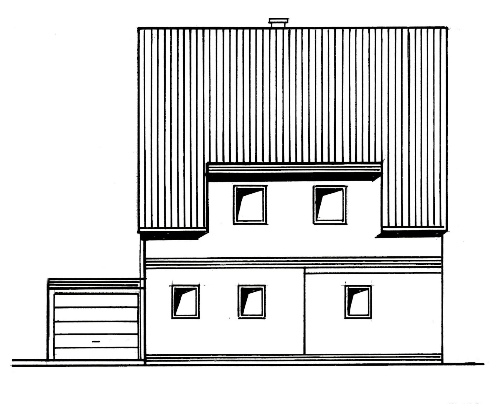

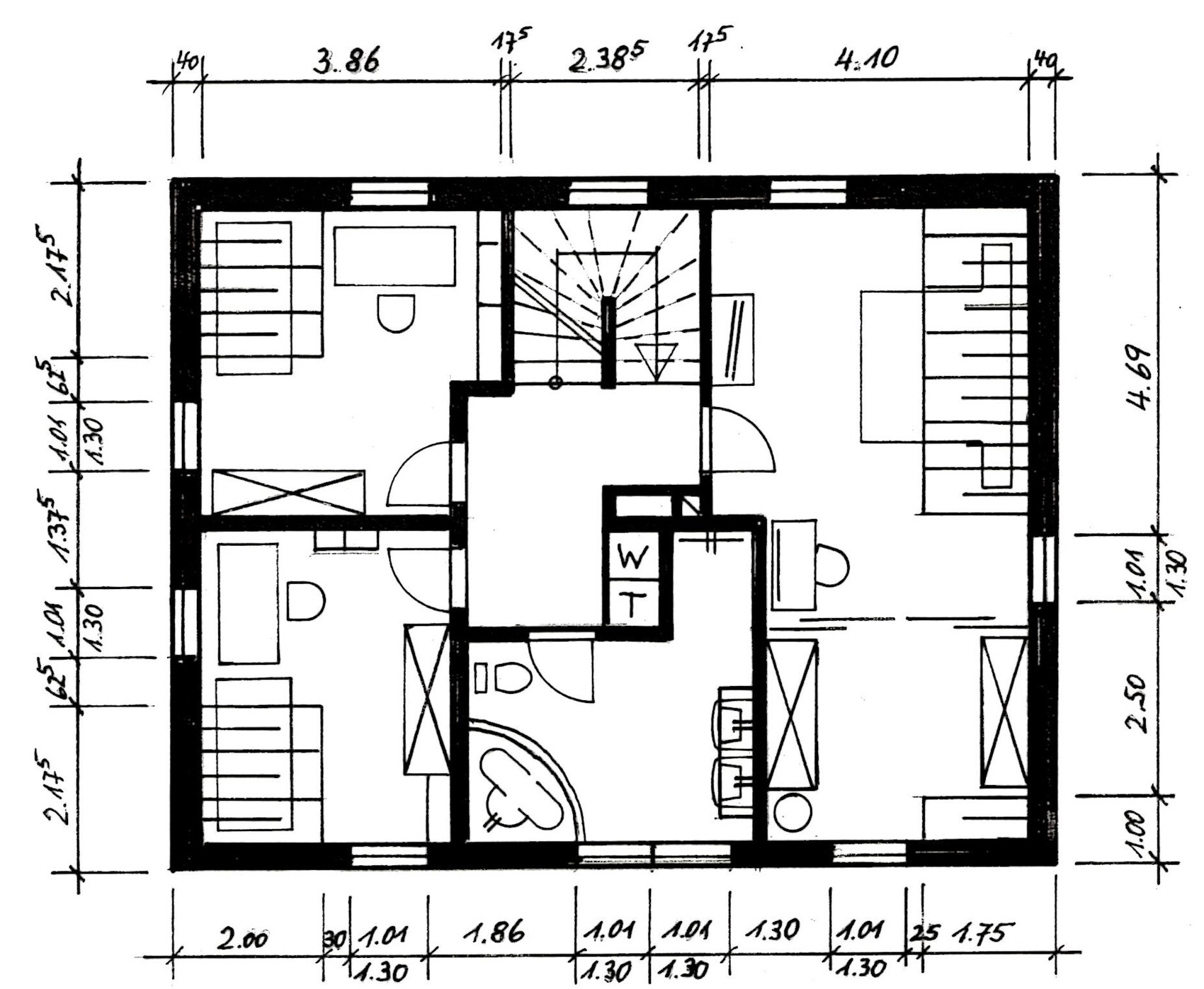

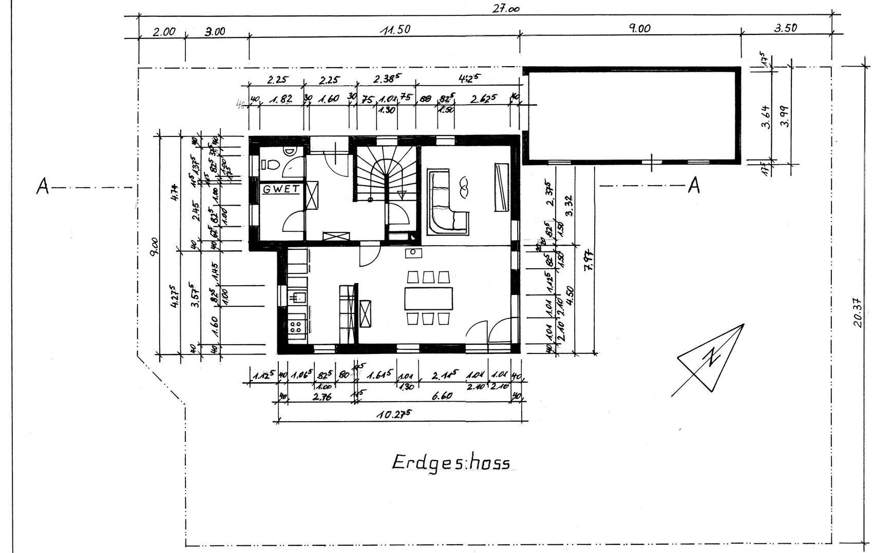

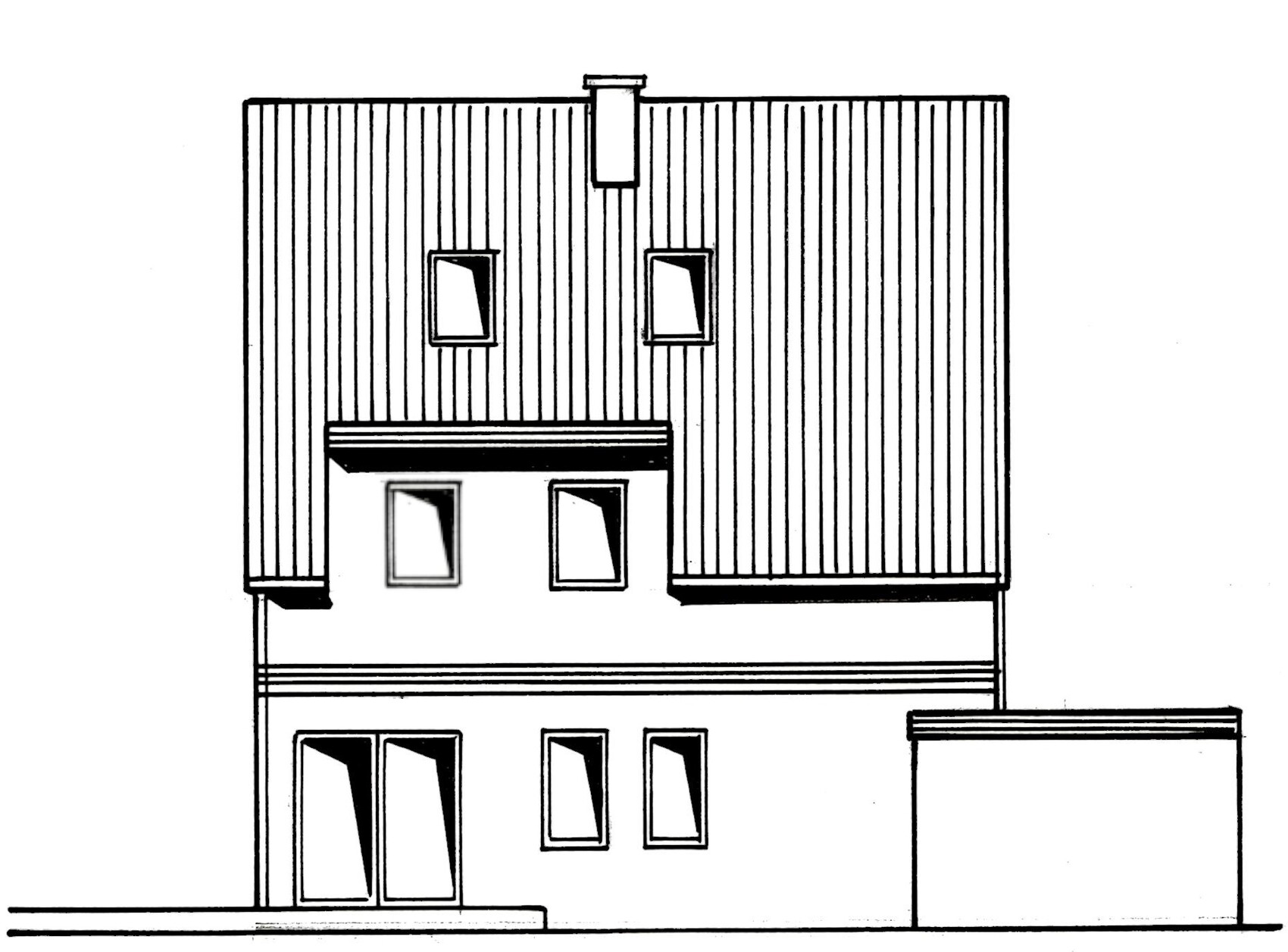

PetitJeune28.08.19 13:52Hallo zusammen,
unser Vorhaben ist wahrscheinlich ein relativ typisches:
- Bau eines 150 m² Einfamilienhauses mit angeschlossener Garage und ohne Keller im Energieeinsparverordnung-Standard (dürfte aber in Richtung KFW 55 gehen) auf einem bereits vorhandenen Grundstück (550m²) in ländlicher Lage (NRW, PLZ 52***)
- 1,5 Geschosse mit Dachgeschoss (genutzt als Speicher); 2 Gauben in Obergeschoss; zwei Betontreppen; Terrasse betoniert; ca. 19 Fenster; fünf bodenhohe Fenster im Ess-/Wohnbereich; 8 Türen + eine Terrassentür; Außenputz im Wärmeverbundsystem; Kamin
- es soll nicht über einen Generalunternehmer, sondern in eigenhändiger Ausschreibung / Koordination errichtet werden
- Die Ausführung würde ich als "Standard" bezeichnen, um dies zu verdeutlichen:
- auf Smarthome wird verzichtet, lediglich elektr. Rollladenkasten sind eingeplant
- Bodenbelag aufgrund der Fußbodenheizung ca. 90% Feinsteinzeug (geplante Materialkosten 10 - 15 €/ m²)
- Haustür darf gerne aus dem Baumarkt kommen (RC2-Standard, U-Wert von 90) und unter 1.000 € liegen
- Energiekonzept/Heizungssystem ist noch offen und noch keine Expertise final vorhanden: Wir tendieren aktuell eher zur Wärmepumpe mit Fußbodenheizung, Lüftungsanlage in Kombination mit einer Photovoltaikanlage
- Bis auf typische Tätigkeiten im Innenbau wird das gesamte Haus eigentlich in Fremdleistung errichtet (ggf. werden Elektroarbeiten und teilweise das Verlegen von Fliesen von Bekannten übernommen)
> Letztendlich stelle ich mir aktuell (vor Fertigstellung der Ausschreibung und Baugenehmigung) noch die Frage, wie hoch das Bau-Budget angesetzt werden sollte <
- natürlich wurde dieses Projekt schon finanziell geschätzt, aber gerne würde ich dieses noch mal über das Bauchgefühl der Anderen hier abklopfen wollen - jenseits der 320 k€ dürfte der Bau nicht kosten sollen
- positiv auf Budget auswirkend: die Architektenleistung übernimmt ein Verwandter; Bodenaushub muss nicht entsorgt werden, sondern wird nebenan gelagert; im Bekanntenkreis gibt es Handwerker mit denen schon langjährig zusammengearbeitet wird (z. B. Heizung + Sanitär) oder auch der Architekt kennt ein Netzwerk
Skizzen Außenansichten vorne / hinten
Vielen Dank für euren Rat / eure Meinung dazu.

jenseits der 320 k€ dürfte der Bau nicht kosten sollen150*2000€ + 20.000Euro für Garage und du liegst bei deinen 320.000€.
Jetzt fehlen aber noch sämtliche Baunebenkosten, Garten, Küche, Aufmusterung und ein Puffer. HAst du dafür extra Budget? Das konnte ich nicht herauslesen.
Auch Photovoltaik empfinde ich als zusätzlichen Preistreiber, der in 320.000€ erst mal keinen Platz hat.
Bitte diesen Thread zu den Baunebenkosten lesen und eine eigene Tabelle machen.
