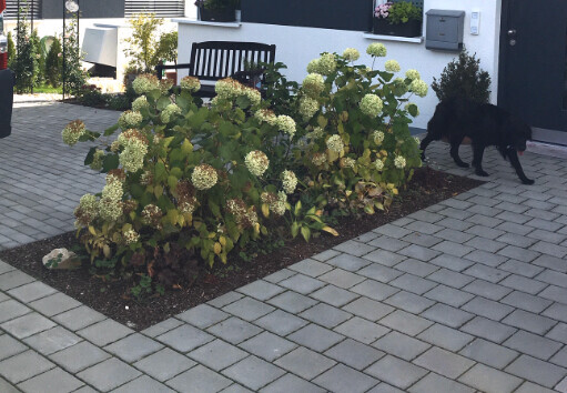

Ich brauche aber Hilfe zu fogendem Thema: Wir möchten in der neu gemachten Einfahrt (bisher Vorgarte, bereits auf Tiefe ausgebaggert) einen Bereich in der Mitte als Grünfläsche bzw. Beet mit Pflanzen gestalten. Dazu soll eine Fläche vo ca. 2x2m eingefasst werden. Ein Beispielbild habe ich beigefügt.
Da auf beiden Seiten eine Stellfläche für Autos angedacht ist, habe ich bedenken, wie die Einfassung, also die Kante zwischen Pflaster und Grün aufgebaut sein sollte. Wir wollen am liebsten keinen Rasenkantenstein verwenden, weil nicht so hübsch. Entweder also direckt mit den Pflastersteinen bis ran an den Mutterboden oder eine Läuferreihe mit den Pflastersteinen selbst setzen.
Der Rest der gesamten Einfahrt wird ja mit der Tragschicht / Schotter gefüllt und verdichtet.
Jetzt die Fragen:
1. Kommt auch unter das Beet eine Tragschicht? Wenn ja, wieviel Mutterboden benötige ich für kleine Bäumchen oder Büsche?
2. Hält die Kante bzw, wenn ich den Läuferstein einbetoniere? Wie ist der Aufbau darunter zu auszuführen?

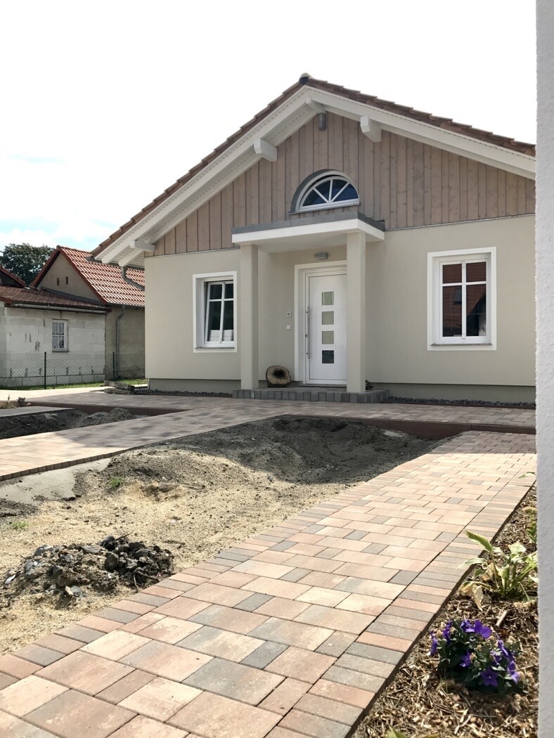

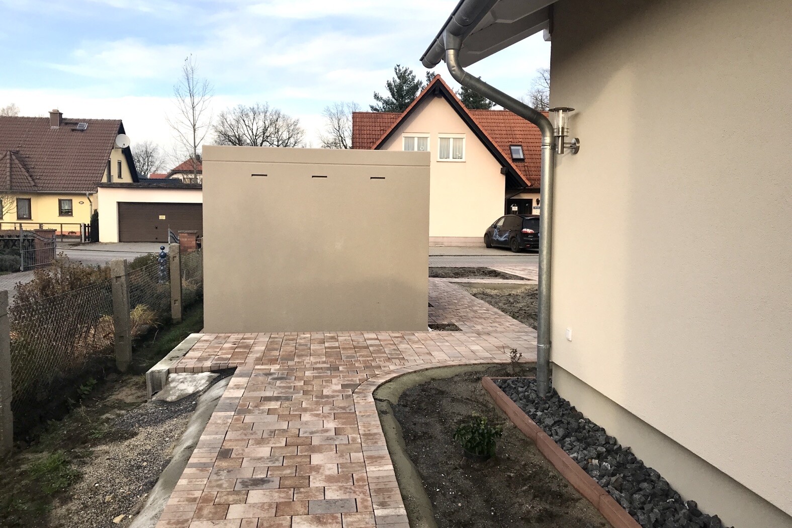

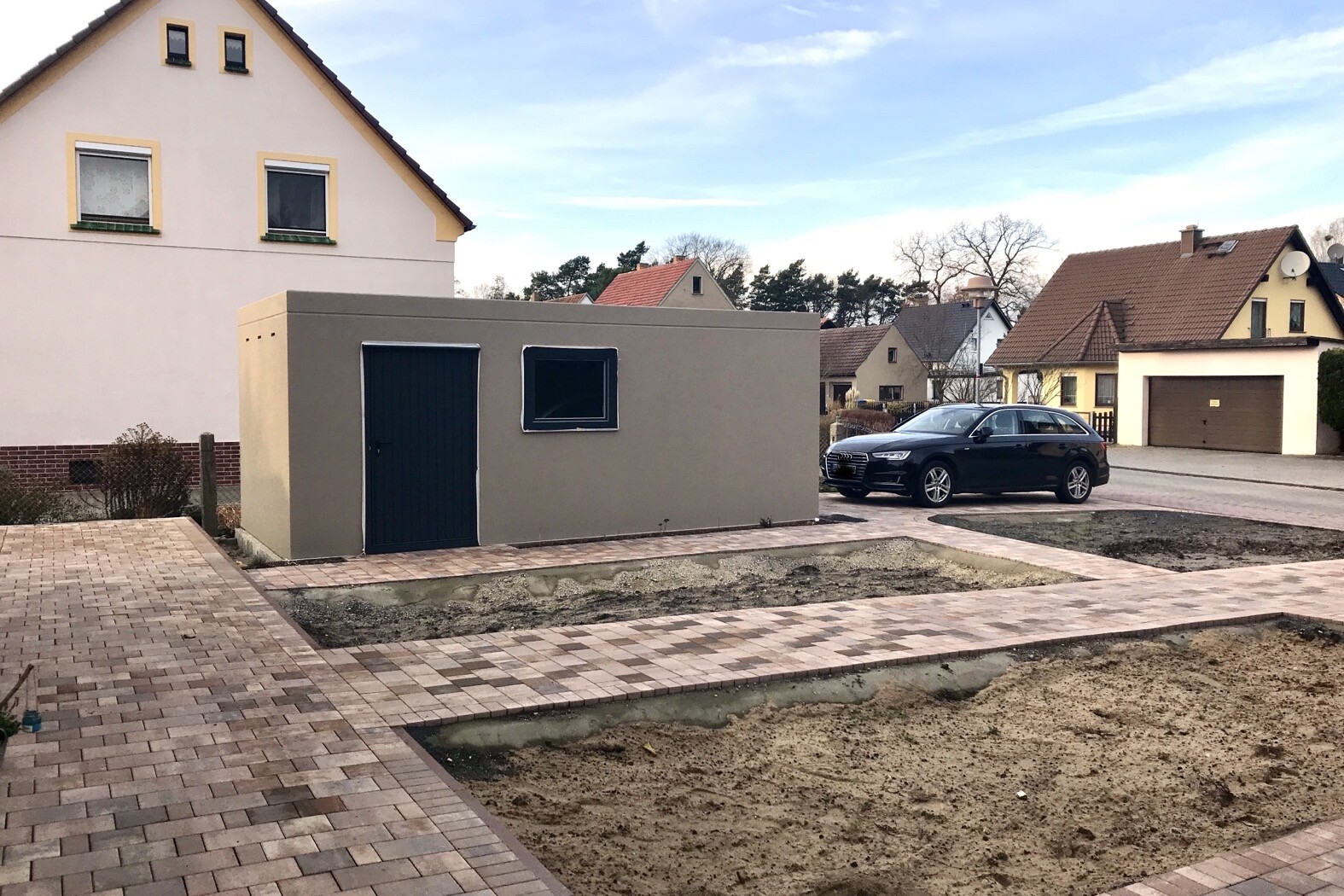

Ich denke, wir haben das so angelegt, wie du beschreibst.. ein (wirklich) fetter Betonkeil hält das „Pflasterband“. Auch die Auffahrt zur Garage ist so angelegt und hält bis heute ohne Probleme… hier Bilder aus der Bauzeit 2017..
Ich hatte mich für diese Art entschieden, weil ich gerne große Rundungen bei den Wegen/Auffahrten haben wollte.. Es wurden dann allerdings nicht so viele, weil unser Pflasterer damit irgendwie überfordert war ;-) es sah immer „eierig“ aus. Da musste ich ihm echt auf die Finger schauen..
