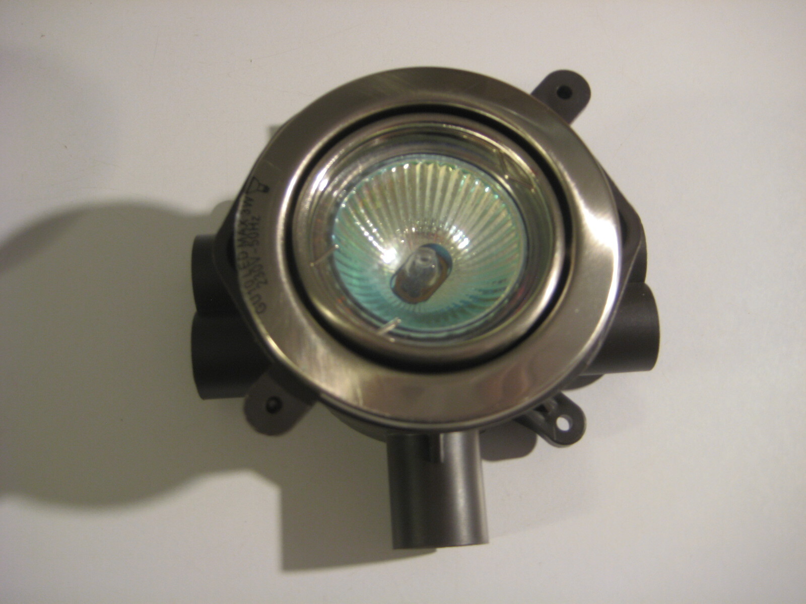

wie installiere ich am besten Strahler in einer Decke wenn ich den Ortbeton nachher nicht bearbeiten/verputzen möchte? Wir wollen im Flur im EG den Beton wohl gerne sichtbar halten um den rustikalen Charme zu behalten.
Hatte da eventuell an die Kaiser Betonbau Plattendecke Grossdose gedacht. Diese dann mit Nägeln auf den Schalbrettern fixieren, Kabel rein und fertig. Der zu montierende Strahler sollte dann da rein passen und mit dem Rahmen die Dose bedecken.

Ich habe jeden Strahler, jede Lüftungsöffnung etc mittels Skizze platziert und bemaßt sowie die zu verwendenden Einbaugehäuse dazugeschrieben. Für die Einbaustrahler verwende ich Kaiser Einbaugehäuse für Sichtbeton. für andere Öffnungen habe ich die genaue Kernlochgröße vorher abgesprochen um möglichst wenig Retusche zu haben.

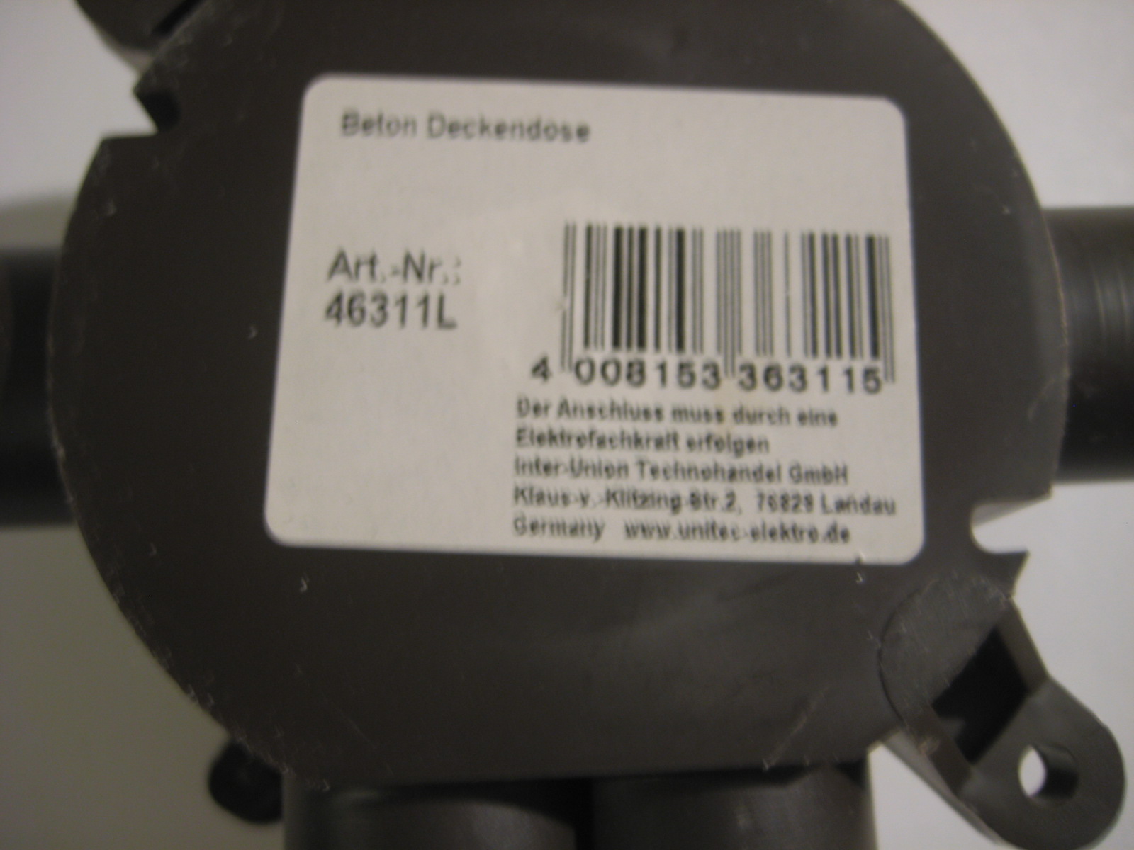

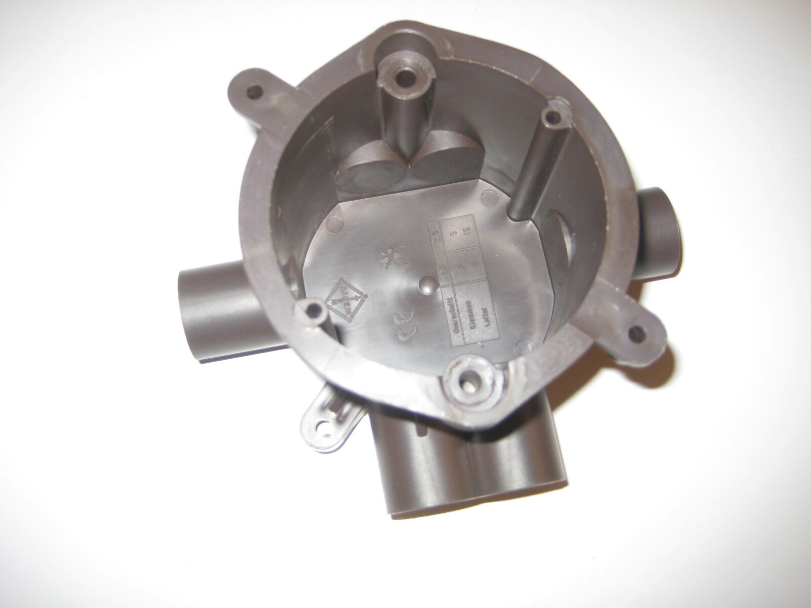

Hallo Daniel
Von Nägel rate ich dir ab. Mach dir eine Schablone, zeichne die Öffnungen an, in die von unten die Schrauben rein kommen (ich habe meine Leerdosen vom Baumarkt, da sind solche vorhanden), bohren ein 2mm Loch durch die Schaltafeln. Dann von unten passende Schrauben (2,5 x 35) und fixieren die Leerdosen. Gut anziehen und du hast einen perfekten Rand.
Steven
Steven
koettel8917.01.18 11:35Hallo Steven. Welche Dosen meinst du?
