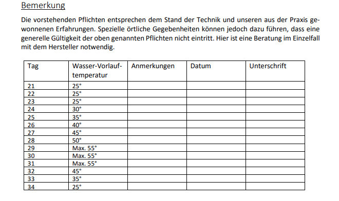

nordanney
07.06.21 15:58
i_b_n_a_n schrieb:
Es handelt sich übrigens um Zementestrich ohne Zusatz. Ich vermute es hängt alles von der Art des Estrichs und den eingebrachten Zusatzmitteln ab wann und wie geheizt werden soll/darf ?
Jep.
Zum Estrich gibt es passend ein Aufheizprotokoll.
Beispiel für Standard Zementestrich (wobei bei heutigen Vorlauftemperaturen die 55 Grad mehr als in Frage gestellt werden - es scheint sich einzupendeln, dass 5 Grad über maximaler Vorlauftemperatur ausreicht):

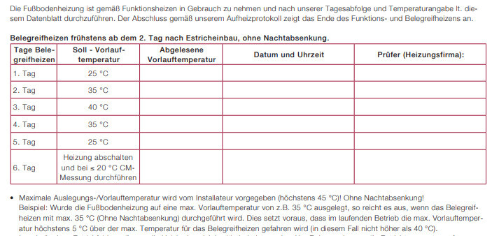

Mit Zusatzmitteln z.B.
Dokumentationsformular für Fußbodenheizung: Tabelle mit Tagen, Vorlauftemperaturen, Datum und Prüfer.
