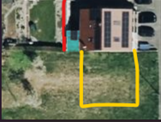

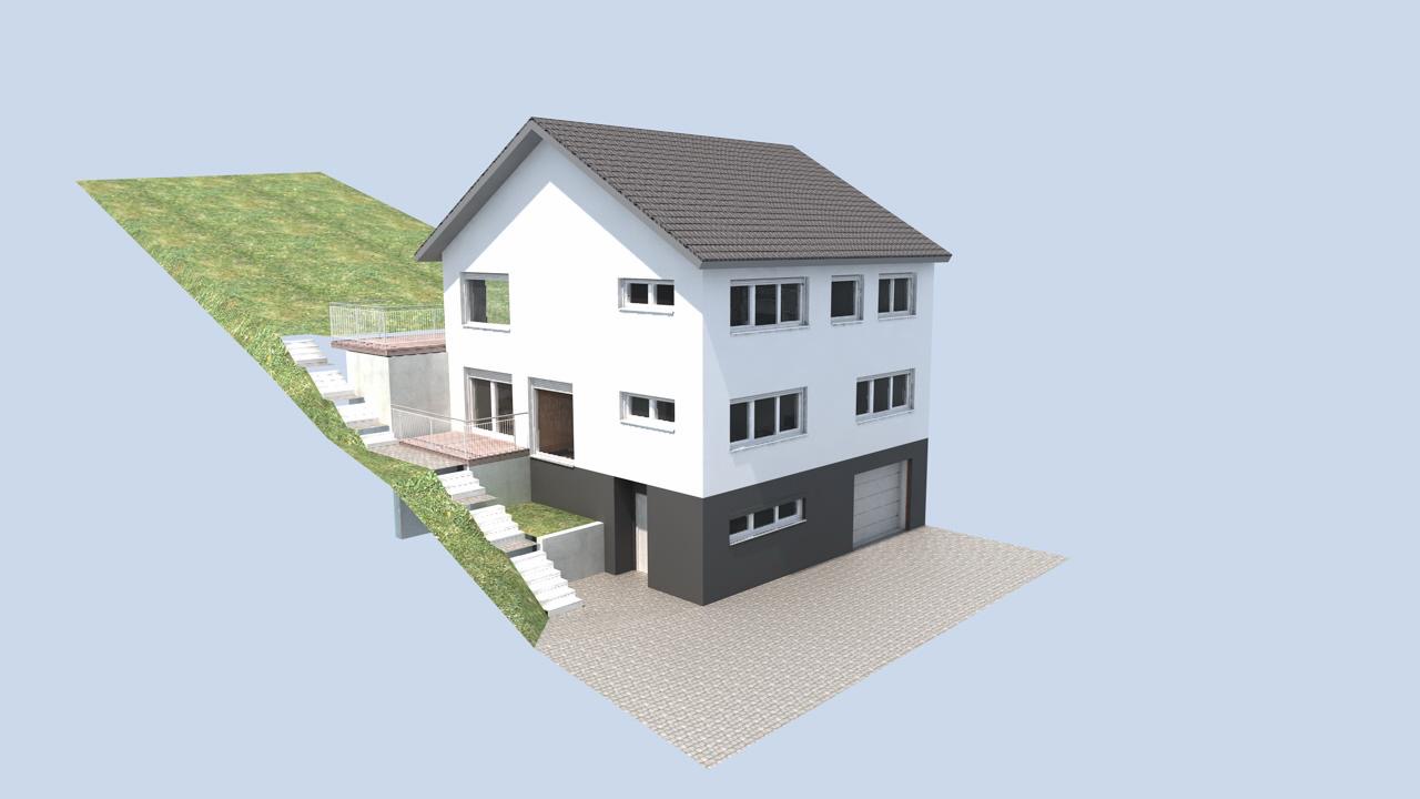

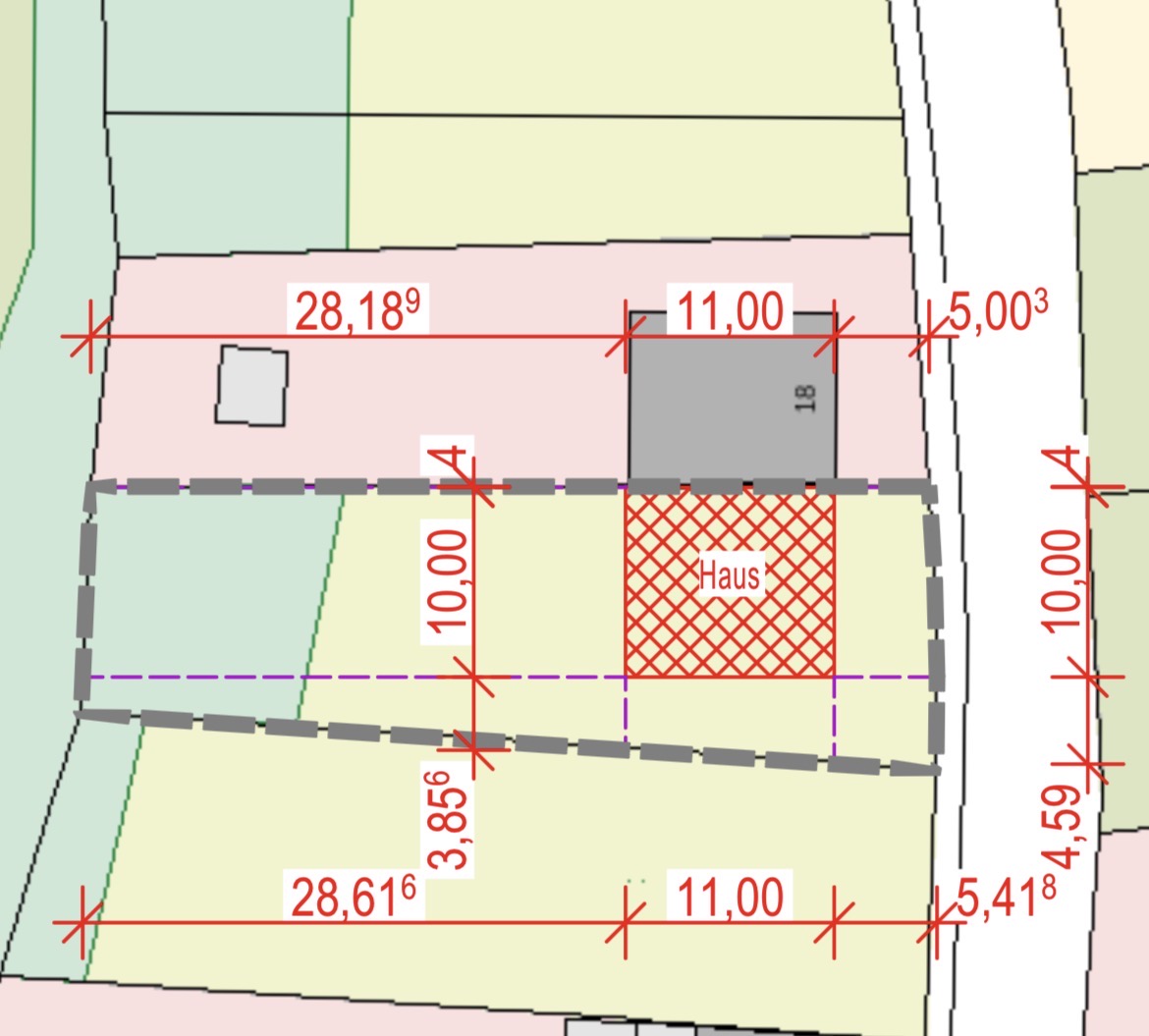

hanghaus202301.04.26 18:28Gibt es einen Plan vom Nachbarhaus? Da soll ja rangebaut werden.
hanghaus2023 schrieb:
Gibt es einen Plan vom Nachbarhaus? Da soll ja rangebaut werden.Im Grunde sieht das ähnlich aus wie unseres und steht schon dort seit 30 Jahren. Höhe und Tiefe sind gleich, wir sind nur ca 15cm versetzt nach vorne.
Der Nachbar hat hinter dem Haus nicht aufgeschüttet sondern eine Stützmauer nach ca 5m Richtung Hang (rot), Höhe 3m. Darüber hat er sich im OB einen Balkon gebaut (blau), der auf Höhe unserer Terrasse wäre.
Aus einem alten Entwurf, evtl. hilft das:
Barnaby schrieb:
Höhe und Tiefe sind gleich, wir sind nur ca 15cm versetzt nach vorne.Versetzt wegen was ? - Ihr solltet das Hausprofil an der "Kommunseite" umrißgleich gestalten, ...
Barnaby schrieb:
Der Nachbar hat hinter dem Haus nicht aufgeschüttet sondern eine Stützmauer nach ca 5m Richtung Hang (rot), Höhe 3m.... das gilt auch für das Gelände, nicht nur für die beiden "Haushälften". Schon in der Baubibel steht "niemand entwässere auf des Anderen Land". Der Gleichheitsveränderer hat also die Last des Böschens. Euch (und/oder Eurem GU) mangelt es an Bewußtsein dafür, daß die Aufgabe quasi im zeitversetzen Bau der zweiten DHH besteht. Ich sehe hier einige Detailplanung der Anschlüsse erforderlich, inklusive der Neueindeckung der Bestandshälfte an der Kommunkante. Das ist nett gesagt nichttrivial und da funktioniert es nicht, das Hüten des Bruders auszublenden.

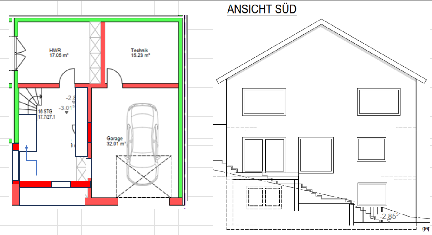

hanghaus202301.04.26 19:39MMn sollte man den Eingang nach vorn vorsehen.
in dem Zug gleich mal die Mikkimaus Fenster entfernt.
Treppenantritt und Garagentür angepasst.
Treppe ins OG 50 cm nach Norden und die Speis weg. Dafür die 3 Hochschränke versetzen.
MMn kann man das ganze Haus auch noch etwas schmaler planen. Etwa so breit wie der Nachbar?
Die Aussentreppe besser ans Gelände anpassen.
