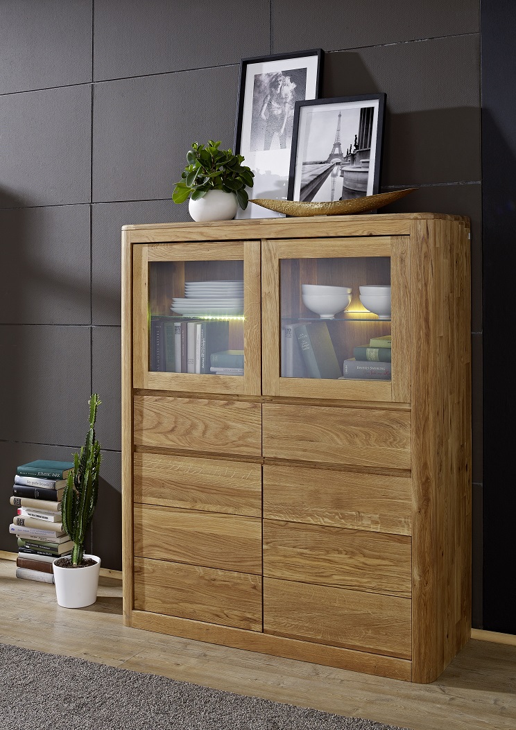

Ich bin nicht sicher wie groß der Befall ist. Ich sehe das Holzmehl nur auf den Einlegeböden, aber auf beiden Seiten der Vitrine. Und in der Mitte sehe ich ein kleines Loch (Mittelteil zwischen den beiden Seiten). Ich denke in unsere kleine Gefriertruhe passt davon nichts.
Ich sehe auch nicht wirklich ein, dass ich mich drum kümmern soll das Ungeziefer loszuwerden. Der Schrank ist 3 Monate alt, da soll sich der Verkäufer drum kümmern.
Ich habe eher angst, dass das Problem auf umliegende Möbel "übergeht"? Ist sowas wahrscheinlich? Das teil steht etwa 5cm von meinem Türrahmen entfernt und etwa 5cm von einem weiteren Eiche-Echtholzteil der gleichen Serie an dem ich bisher kein Mehl gefunden habe.
Edit: Es ist dieses Möbelstück um das es geht.
Holzsideboard mit zwei Glasfronten, oben Bilderrahmen, Pflanze und Schale; darunter Schubladen.

Wikipedia hilft unter "Gemeiner Nagekäfer" weiter. Die Gefahr des Übergangs auf andere Holzteile besteht vor allem in der nächsten Generation der kleinen Plagegeister, so nach dem Motto "Wir suchen mal für unsere Kleinen ein hübsches Nest mit ausreichend Futter."

Das wäre auch meine Sorge. Daher würde ich das Möbelstück aus dem Haus verbannen und beim Verkäufer zurückgeben / Umtauschen / Behandeln lassen - was man da auch immer miteinander bespricht.
