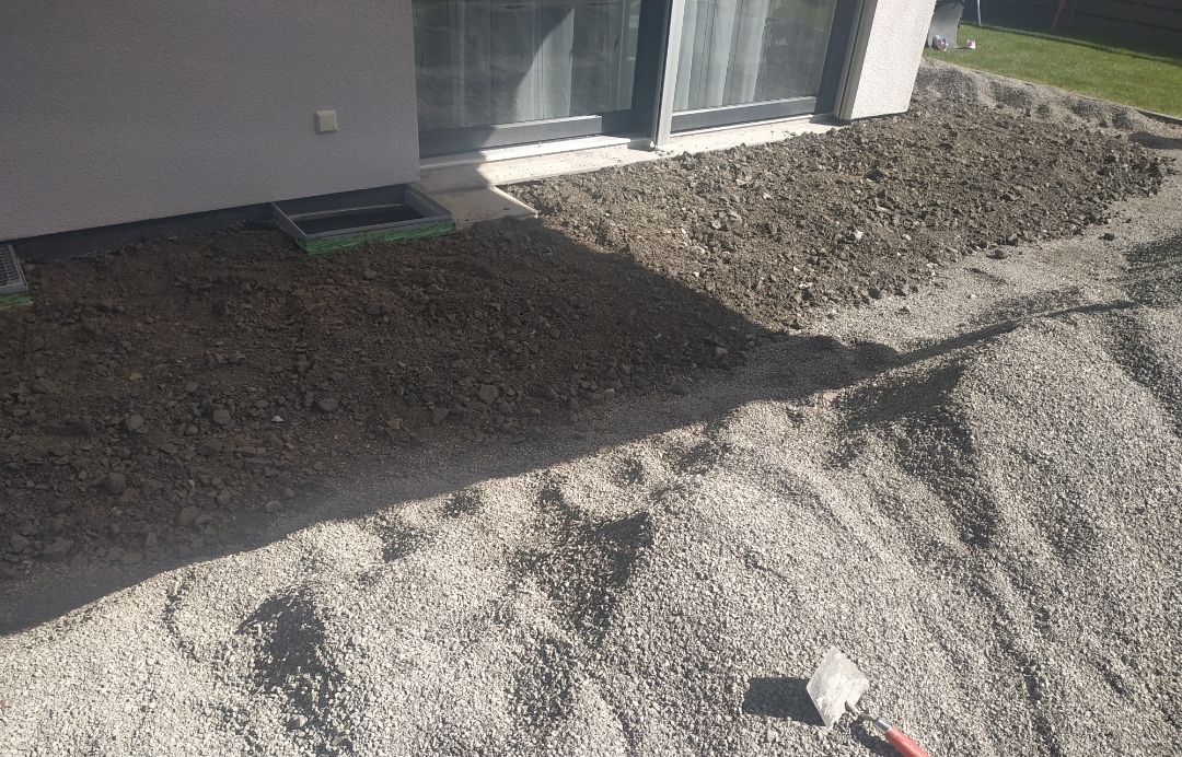

Bei uns sind Schalen in die gepflastert werden kann. Diese sind fest mit dem Haus verbunden.
So ist es bei uns fast flächenbündig.
Baustelle am Haus: Erdarbeiten entlang der Fundamentmauer, Sand- und Kieshaufen, Schaufel im Vordergrund.

- Der Energieberater dürfte im Perimeterbereich gar kein EPS gerechnet haben.
- Häuser kann man auf Dämmung stellen, aber keine Bodenbelagsplatte
Da läuft aber kein Trampeltier und tritt auf die Kante.
Was meinst du mit "gerechnet"?
Versteh ich leider nicht, was du damit sagen willst?
parcus
23.06.20 23:04
Die einzelnen Bauteile müssen gerechnet werden, selbst wenn es eine Sanierung und Einzelmaßnahme ist.
Als Perimeterdämmung (Spitzwasserbereich) dürfte kein EPS als Dämmung eine Zulassung haben.
Der Energieberater hat auf Zulassung der Dämmstoffe zu prüfen.
Bei einem Neubau oder KfW Haus wäre es völlig Banane, die DIN gibt es nicht umsonst.
Pinky030124.06.20 08:03
Wahrscheinlich wird im Perimeter-Bereich ein anderes Material verwendet. Da hab ich bei meinem Text nicht drauf geachtet, weil es meiner Meinung nach für unser Problem nicht wichtig ist.
Wieso muss er die einzelnen Bauteile rechnen? Bei uns wird eine pauschale Wärmebrücken angesetzt. Das reicht für KfW70 und kommt uns günstiger als ein Wärmebrückennachweis. Oder meinst du etwas anderes?
