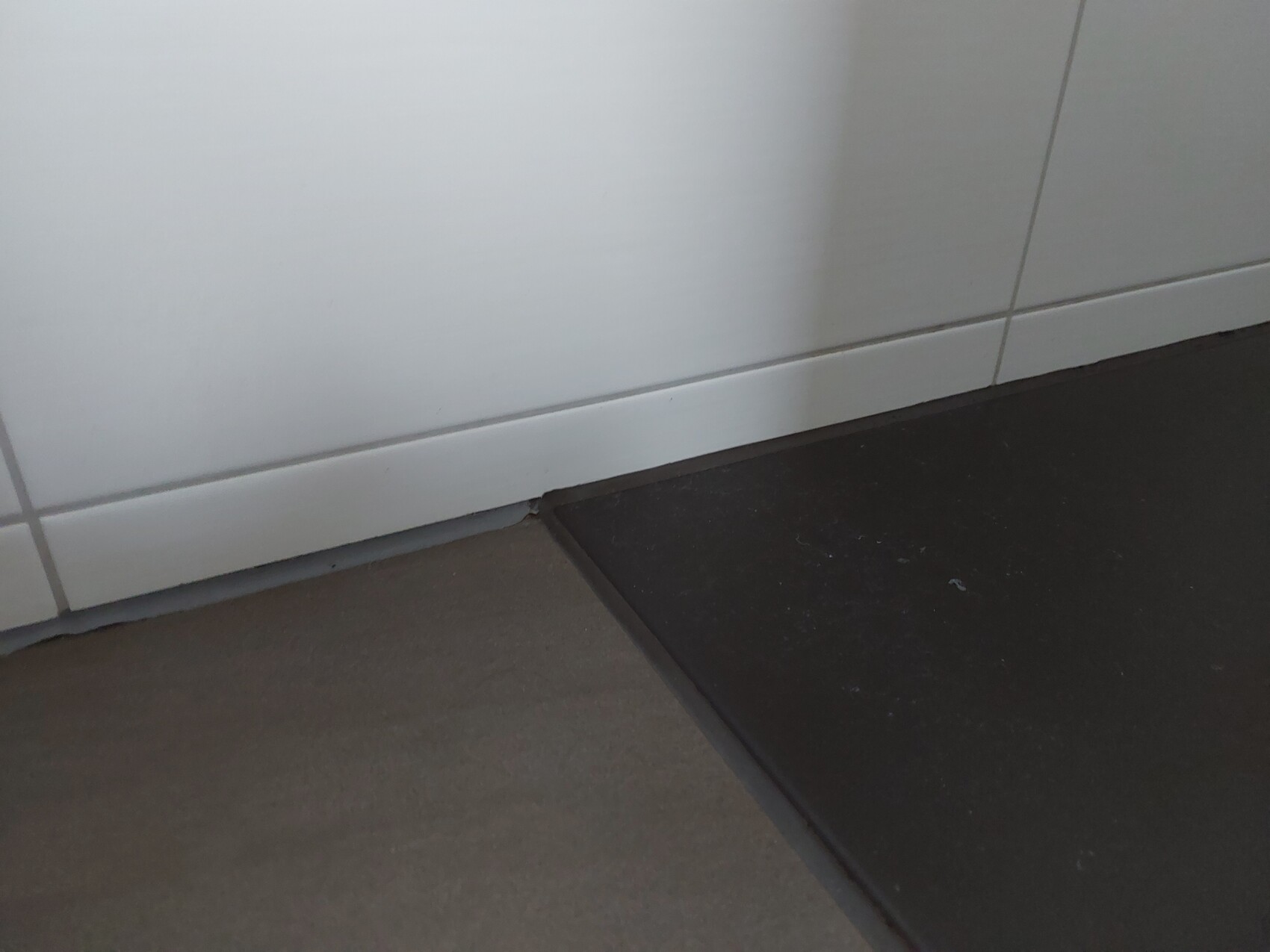

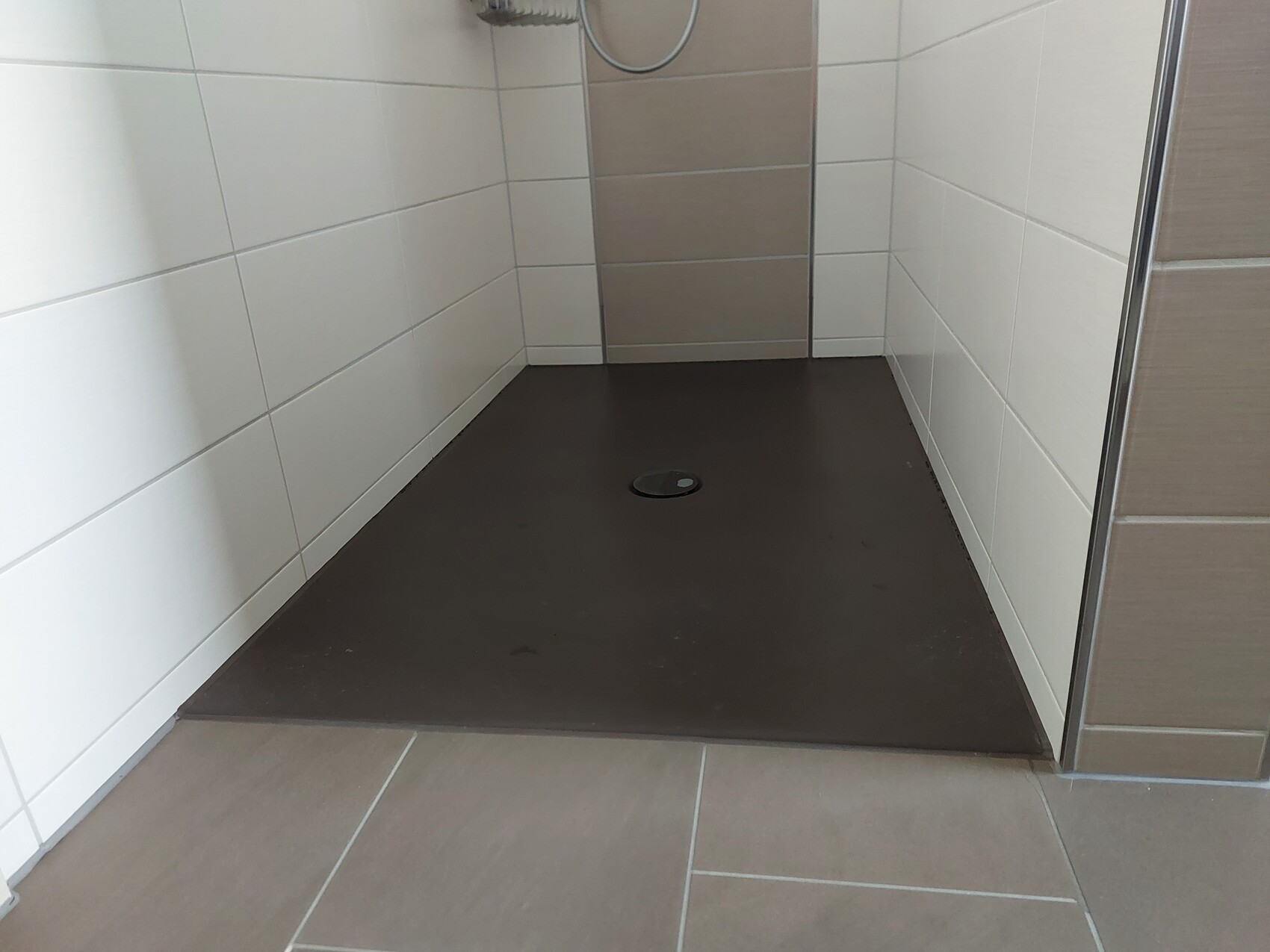

Wir haben unsere Duschwanne von Bette Floor vor 9 Jahren offen und bodentief einbauen lassen und sind immer noch zufrieden.
Das einzige, was ich bisher negativ berichten kann, ist der Abfluss. Ich glaube durch die Kombi des schnell zusetzenden Abflusses und des geringen Gefälles (Der Abfluss ist mittig eingebaut und zu schmalen Seite wird der entleert.) muß der jede Woche gereinigt werden, ansonsten staut sich das Wasser leicht an. Keine Ahnung, ob das bei Duschrinnen auch so ist. Dazu muß man sich bewußt sein, auch wenn die Wanne massiv aussieht, ist es natürlich eine Wanne mit entsprechendem "hohlen" Klang.
Gerade am Anfang überrascht das etwas.
Bei Einbau war gute Abstimmung zwischen Fliesenleger, Sanitöter und Trockenbauer notwendig, da wir die Duschwanne von 3 Seiten eingebaut haben. Zum Einen gabs keine Auftrittsfläche, um die Duschwanne zu halten und zum anderen war kein Platz da. Die unterste Fliesenreihe der Trennwand wurde deshalb erst nach Einbau der Duschwanne angebracht.

Hier noch 2 Bilder von der Duschwanne.
Nahaufnahme einer weisse Wandfliese, Bodenleiste und dunklem Bodenbelag.
Kleines Badezimmer mit Dusche, weißen Wandfliesen und dunkler Duschwanne

Das ist super hilfreiche, vor allem die Bilder. Vielen Dank! Bestärkt mich, dass es ohne Probleme klappen kann.
Musketier08.02.23 14:41
Interessanterweise sind das bei mir die Fugen, die im Haus noch nicht gerissen sind bzw sich nicht lösen. An vielen anderen Stellen hab ich die Fugen wegen Setzungsrissen nach ein paar Jahren erneuern müssen und müsste es teilweise schon wieder tun. Ob es an anderem Silikon oder an guter Haftbarkeit an der Duschtasse liegt oder weil das Silikon durchs Duschen nie austrocknet, weiß ich nicht. Vielleicht liegts auch daran, dass die Spannung sich über große Flächen ausbreiten kann, weil die Duschtasse ja nur mehr oder weniger lose auf dem Träger aufliegt.
