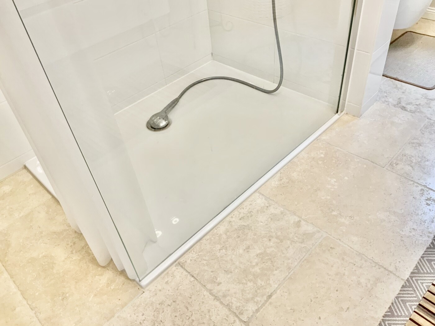

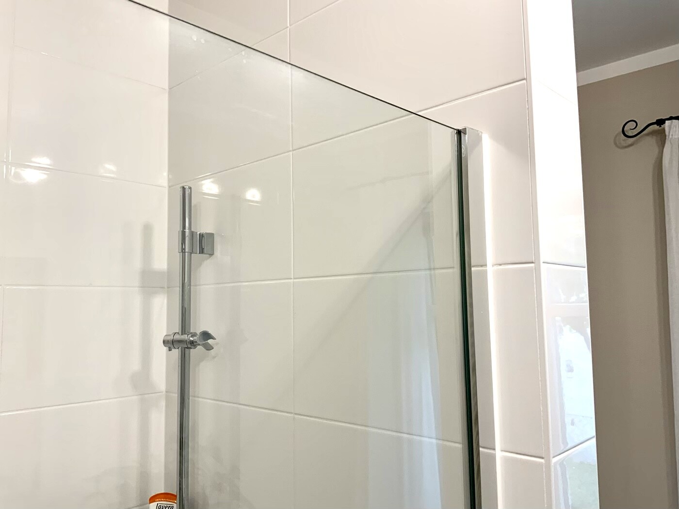

hm.. ich kann mir grad nicht so recht vorstellen, dass eine Schiebetür nicht passen soll. Dann überlappt sie halt etwas mehr.. WISST ihr genau, dass eure Tür nicht passt oder DENKT ihr es nur??
Bei unserer Duschwand hatte ich auch Bedenken.. durch das Fliesen verkleinerte sich auch bei uns das 120er Maß.. die gelieferte 120er Scheibe (war tatsächlich schmaler) und hatte nachher gut Platz. Die seitliche Befestigung bot ausreichend Spielraum um das auszugleichen.

Ich habe grad mal nachgemessen.. unsere „120“ Duschwand hat tatsächlich nur ein Glas-Maß von 115 cm. Gehalten wird das Glas durch eine seitliche Metallleiste. Hier läuft das Glas ca. 2..3 cm hinein (es wäre noch mehr Platz). Also mega viel Spielraum.. Ich könnte wetten, das ist durchaus üblich und man gleicht damit großzügig die Toleranzen aus..
