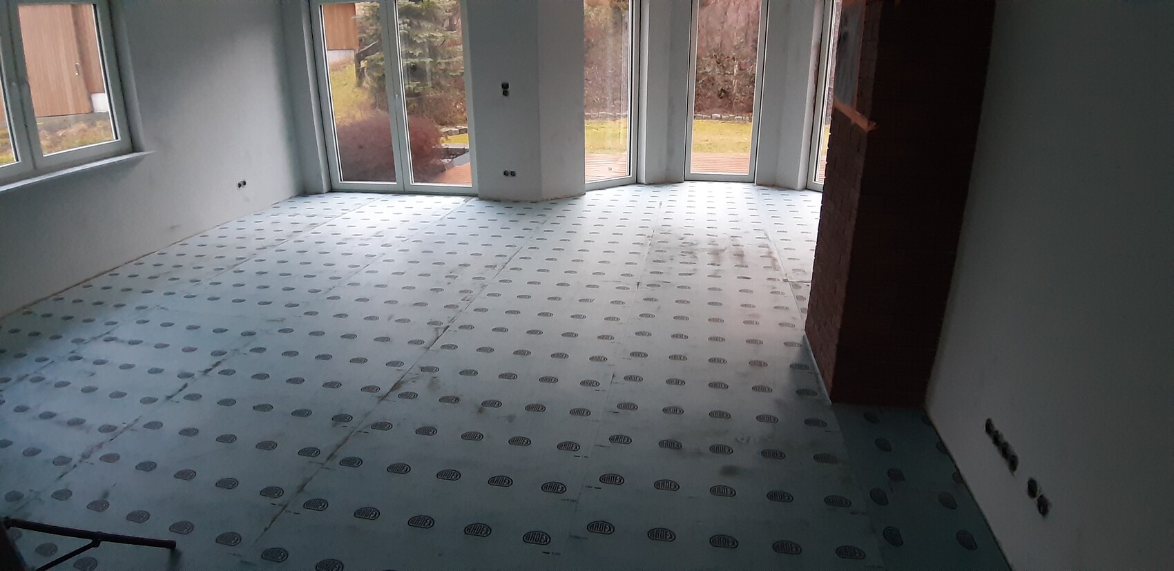

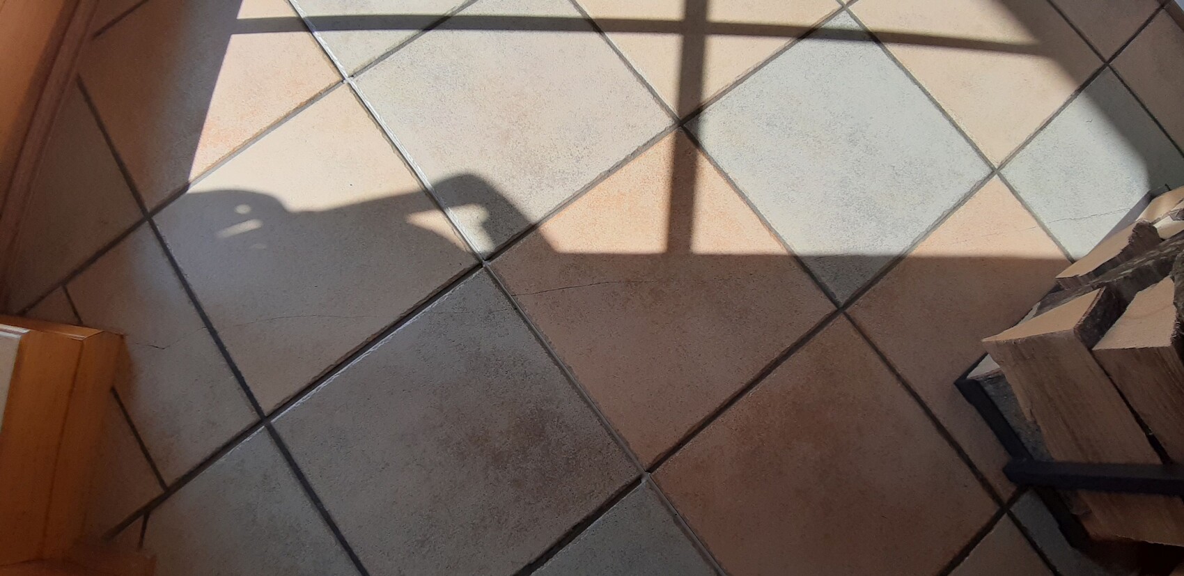

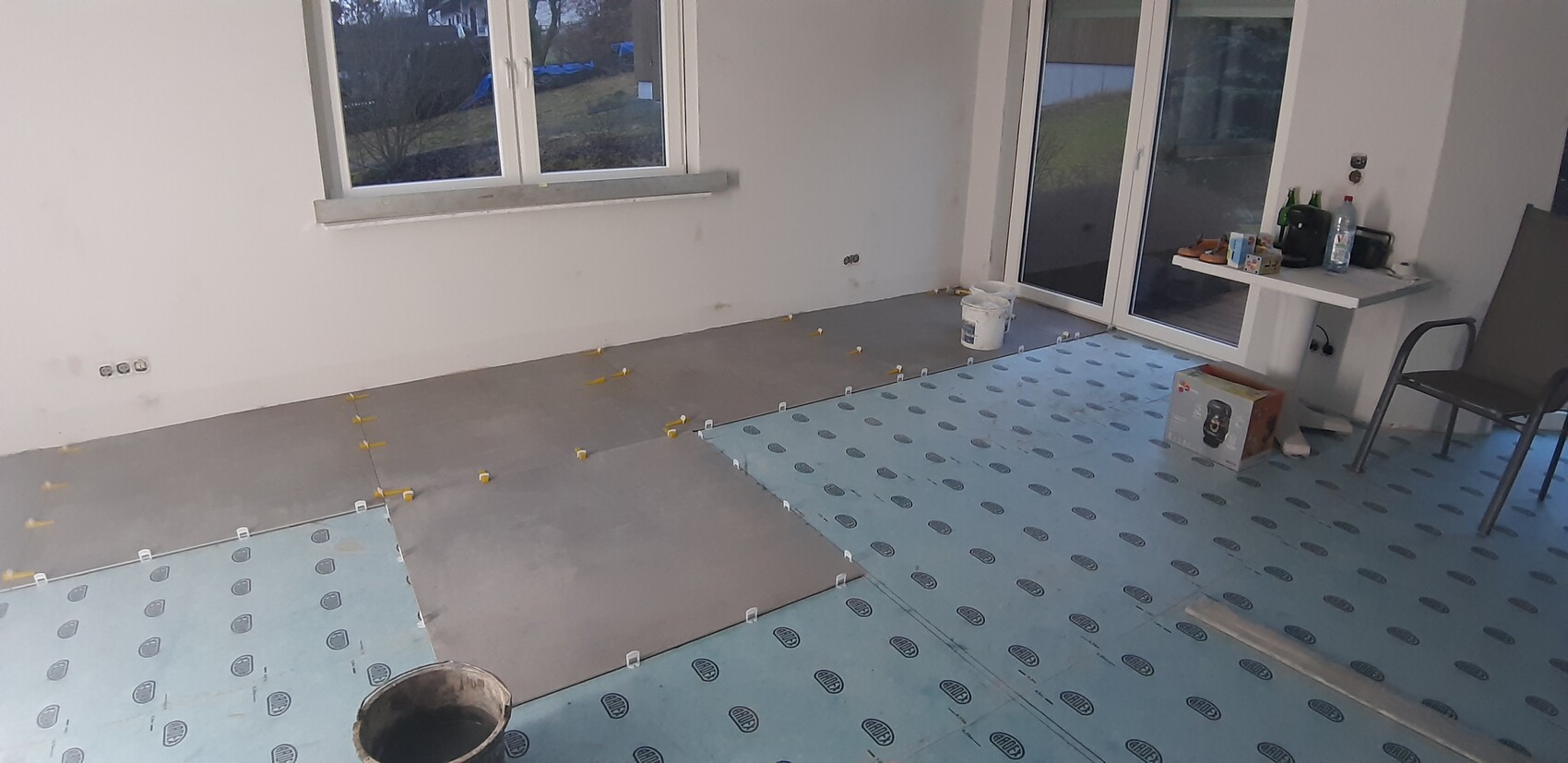

Als wir unser Haus vor einem Jahr übernommen haben, waren die Fliesen im Wohn-/Essbereich an einigen Stellen gerissen (Beispiel siehe Bild). Der Fachmann meinte überzeugend, dass beim Legen der Estrich sicher noch nicht "fertig" war. Zur Sicherheit wurden vor dem Neulegen der jetzigen Fliesen dann Entkopplungsmatten gelegt. Da es kein Neubau ist, wäre das wahrscheinlich nicht notwendig gewesen ... trotzdem, sicher ist sicher 🙂
Riss beim Übergang Wohnzimmer/Küche:
Fliesenboden im Muster aus quadratischen Fliesen; Schatten einer Person mit Kamera.
Entkopplungsmatten:

Wohnzimmer teilgefliest:
Raum im Umbau mit unfertigem Boden: blaue Unterlagen, gelbe Abstandshalter, Eimer, Glas-Schiebetür.
