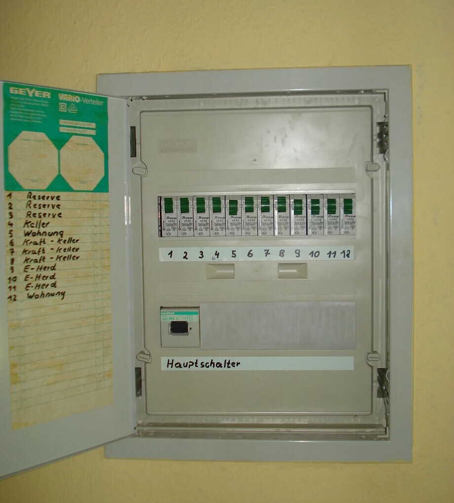

Das Haus, eine Doppelhaushälfte mit 97 qm in einer recht ruhigen Gegend muss sozusagen kernsaniert werden, d.h. und wir rechnen mit diesen ungefähren Kosten
Elektrik muss neu gemacht werden (textilummantelte Leitungen) =10.000€
Das klingt ersteinmal nach einem Baujahr mit vermutlich einteiliger Kommunwand, wie schaut es mit der Unterkellerung aus, und was wollt Ihr / will der Nachbar evtl. anbauen / aufstocken / neu bauen ?

dieses Modell mit 100k Kfw 124 und 55k Annuitätendarlehen wurde uns als erstes vorgeschlagen, mit ungefähr 3,3. Somit kämen wir wohl auf ein eingesetztes Eigenkapital von ~71k.
RomeoZwo21.08.24 13:20
Also ich würde den Aufwand für die Sanierung mal verdreifachen.
Elektrik, und das kann man vergleichen, weil ich da ja keine Denkmalansprüche hatte, waren bei mir um die 33T€ für 125m2.Aber eben alles neu inkl. Hausanschluss usw. Auch auf heutigen "Neubaustandard" also mit Netzwerkdosen usw. .
hm das wäre ja total unrentabel für uns, der Hausanschluss muss soweit ich weis zB. nicht neu gemacht werden, der Sicherungskasten hab ich mal angehängt hier
zur Sanitärleitungen, falls es hilft=das Gäste-WC liegt direkt unter dem Bad.
Die Heizungsrohre könnten wir eventuell durch einen ungenutzten Kamin ziehen
Falls es dir weiterhilft, schick mir ne PN dann sende ich dir das Exposee durch
Verteilerschrank mit Sicherungen und Hauptschalter an gelber Wand
