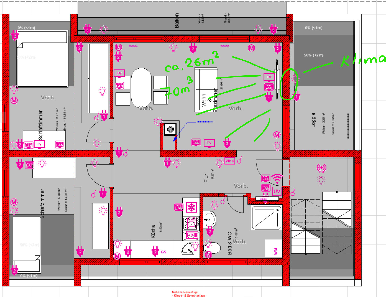

wir haben ein Altbau zu einem KfW-55-Haus (auf Papier) saniert. Real sind es fast KfW-40 geworden.
Im Dachgeschoss hat uns der Mieter heute informiert, dass er wohl um die 31° Raumtemperatur hat. Beim Umbau hatten wir bereits Vorkehrungen (Leerrohr, Anschlüsse...) für eine Klimaanlage berücksichtigt.
Wie groß würdet ihr eine Klimaanlage dimensionieren? Anbei ein Grundriss vom Dachgeschoss. Wohnzimmer = 26m² (70m³), wobei die Zwischenwand im Flur nicht ganz hoch geht aufgrund von der Dachschräge. Hier wäre eine Zirkulation zum Flur und zur Küche gegeben.
Grundriss einer Wohnung mit Wohnzimmer, Küche, Bad, Flur, Schlafzimmer, Loggia und Balkon.

Ich habe zwei Klimaanlagen im Haus (150m²). Eine im Wohn-Essbereich im EG (2,5kW) und eine im Flur im OG (3,5kW). Ich schalte sie relativ früh an und lasse sie in ganz kleiner Stufe den Tag über durchlaufen. Nachts schalte ich sie ab. Vom Gefühl her sollte die kleinste reichen. Probleme wird eher die Luftverteilung machen, da muss wahrscheinlich mit Lüftern nachgeholfen werden. Ich habe im OG immer einen Lüfter laufen der die kalte Luft aus dem Flur in die Zimmer pustet.
Bedenke bei der Leistungsangabe, das es sich um die Kühlleistung handelt. Die elektrische Leistung die deinen Versorger interessiert ist deutlich kleiner.

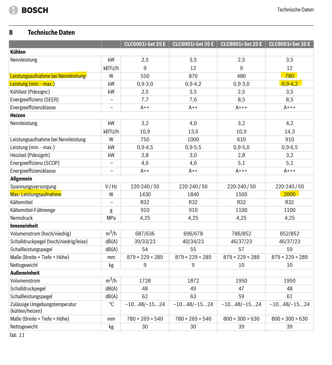

Im Datenblatt steht:
Angegebene Leistung im Kühlbetrieb bei Raumlufttemperatur 27(19) °C und Außenlufttemperatur 35 °C = 3,5kW

Das weiß ich nicht genau. Meine Vermutung ist der Luftdurchsatz der durch das Innengerät pro Stunde strömt. Was ich meinte ist die Luftverteilung im Gebäude/Wohnung. Für das untere Schlafzimmer wird es wahrscheinlich einen Ventilator in der Tür geben müssen um die selbe Temperatur wie im Wohnbereich zu erzeugen. Es wird auch ohne kälter, nur nicht so kalt wie direkt an der Klimaanlage

Nimmst du nicht die Broschüre, sondern die Installationsanleitung ist zwischen Nennleistung Kühlen, Nennleistung Heizen und max. Leistungsaufnahme unterschieden. Die max. Leistungsaufnahme interessiert deinen Versorger.
Mit der Wärmepumpe zusammen wirst du über die 4,2kW kommen. Die Wärmepumpe wird einen elektrischen Heizstab haben und auf dem Blatt Papier die Grenze alleine überschreiten.

Bosch Technische Daten-Tabelle: Kühlung/Heizen, mehrere Modelle (CLC6001i-Set, CLC8001i-Set).
wie ist die Leistungsaufnahme bei der 8000'er (3,5kW) zu verstehen?
Leistungsaufnahme bei Nennleistung (3,5kW) = 780W
Leistung (min-max) 0,9-4,2 kW (sogar mehr als 3,5kW)
Max Leistungsaufnahme = 2000W (d.h., wenn er vmtl. mehr als die Nennleistung arbeitet)
Würde bedeuten, dass man so eine Klimaanlage sogar mit 3x1,5 und 10A absichern könnte.
