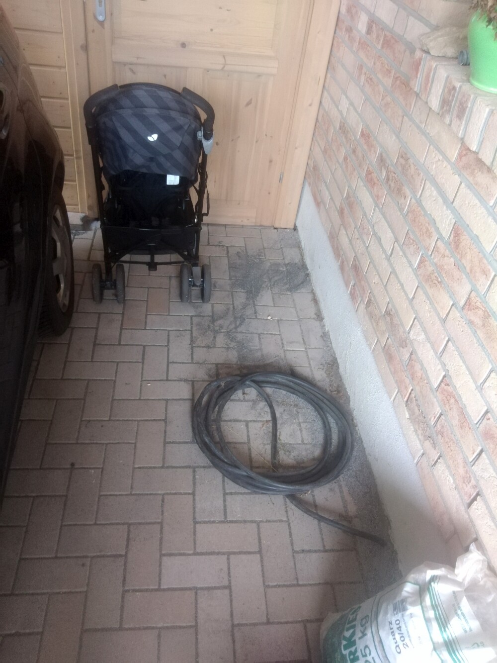

da viele von Euch erst vor kurzem richtig gute Tipps bzgl. meiner Geschirrspülertür gegeben haben, möchte ich Eure Tipps zu einer für mich seit längerem bereits lästigen Angelegenheit einholen. Und zwar haben wir draußen, unter dem Carport, ein Erd-Elektrokabel verlegen lassen, dessen Ende nun über der Pflasterfläche abgelegt wurde. Es handelt sich sozusagen um eine Elektro-Reservekabel für später, aktuell haben wir dafür keine Verwendung.
Mein Problem ist nur, dass dieses Kabel neben unserer verklinkerten Hauswand sowie unserem Auto liegt. Zwischen Auto und Hauswand sind jedoch immer nur so maximal 1m Platz vorhanden. Das Kabel stört dementsprechend erheblich den Durchgang, auch zum Abstellraum hinten (Holztür auf dem Foto).
Dadurch das Kabel relativ "starr" bzw. "nicht viel biegsamer als bereits jetzt in dem zusammengerollten Zustand möglich ist, kann man es auch nicht einfach nur rechts an die Hauswand stellen. Das Kabel "fällt" dann immer wieder Richtung Auto um bzw. verbleibt das Kabel ist seiner maximal aufgerollten Form nicht.
Habt ihr eine Idee, wie das Kabel möglichst platzsparend verstauen/anbringen kann? Bohren zwecks eine Halterung möchte ich dafür eher nicht.
Kinderwagen vor Holztür, gepflasterter Boden, neben aufgerolltem Schlauch an der Wand.

Hast ja schon alles ausgeschlossen, was soll noch kommen?
Pflaster aufnehmen und in die Erde legen. Abschneiden. Eben doch an die Wand hängen (das naheliegenste). Abrollen und an der Hauswand endlang auf den Boden legen
Oder das Kabel jetzt tatsächlich zum Einsatz bringen, zB. ne Wallbox montieren oder erstmal nur eine CEE Dose an die Wand.
Übrigens generell ne doofe Position so unter dem Fenster. Für ne Wallbox ist das zu niedrig.

An der Wand hochführen und unter die Decke hängen. Dann ist es aus der Sicht.

Wenn das Kabel so starr ist, dann solltest Du es so biegen können, dass es an der Wand stehen bleibt, oder?

Kabel in eine (Unter-)verteilung/Abzweigbox an beliebigen Ort an der Wand führen und entsprechend ablängen und und Wagoklemmen drauf. Persönlichwürde ich das Kabel bis dahin in Stangenrohr verlegen.
Dann kannste sobald Bedarf klar, entsprechend von dort aufbauen

in ein Stück "Flexschlauch" verlegen und hinten hoch bis unters Carportdach.Dort befestigen.Ob ich natürlich solch Länge da noch "verstecken" würde....?
Ich habe mein "Reserve" Kabel auch in ein Stangenrohr geparkt und oben unters Carportdach "verstaut". Aber nur noch einige Zentimeter,nicht mehr "Meterware". 😉
