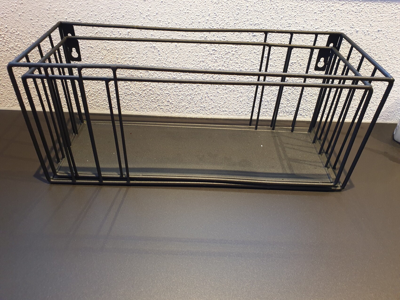

ich möchte 2 Dekoregale in der Küche aufhängen.
Leider habe ich auf unseren Rohbaubildern gesehen, dass genau dort die Wasserleitung läuft.
Das heißt wir können nicht bohren.
Habt ihr Tipps wie wir die regale trotzdem aufhängen können? Gibt es evtl. etwas gutes zum Kleben?

Ja in jedem Baumarkt gibt dafür verschiedene Haken, Kleber, ....
Badetücher, Klopapierhalter .... Alles nur geklebt bei uns.

Was willst Du denn in die Regale tun bzw. welches Gewicht werden Sie hinterher haben?
Eventuell solltest Du die ein wenig versetzen um an der Wasserleitung vorbei zu kommen beim bohren.
Wie sieht denn generell Euer Wandaufbau aus?

Die Dinger sind aus Metall? Die Wand verputzt und gestrichen? Kannst Du mit einem Nagel die Dinger fixieren, bis Kleber abgebunden hat? Dann kauf Dir eine Tube Sikaflex schwarz, kostet 90 ml um 10,-, die 300 ml Kartusche ist kaum teurer. Sikaflex 291. Damit einen Klacks auf je die Stelle, wo die Schrauben durch sollten, anbringen, fixieren. zwei Stunden warten, fertig.

Dann würde ich eher noch zu "Pattex - Kleben statt bohren" raten. Wichtig wäre jedoch die Angabe welche Last das Regal tragen muss.
seat8827.05.21 16:50
Angesichts der Größe wird dort sicher kein Kasten Bier rein sollen.
Und drei vier fünf Kilo hält "kleben statt bohren" ohne Probleme.
