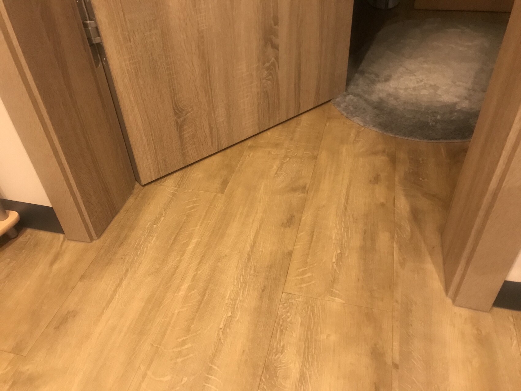

Vitalio15.02.20 19:48
Ich habe bei mir aufgeschnitten , Estrichklammer rein und verharzt. Bodenbelag Vinyl 2,5mm geklebt
Heller Holzboden, braune Schranktüren, grauer runder Teppich am Eingangsbereich.
