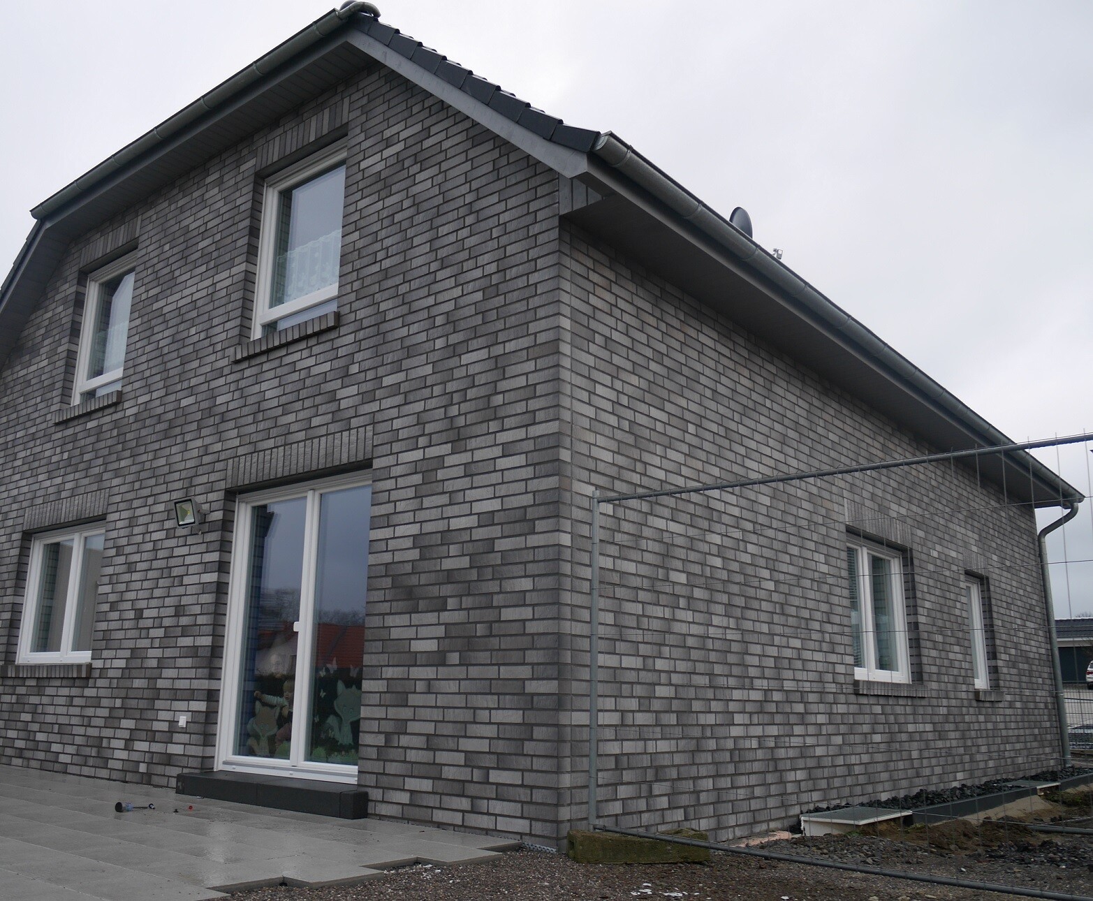

Ok, und wie viele braucht man davon wenn man sie denn macht?
muss jede Wand von einander getrennt sein (=4 Fugen) oder muss nur eine einzige Wand vom Rest (= U-Form) getrennt werden (=2 Fugen)?
Oder reicht eine einzige?
Wir hätten eine Nordseite wo nur Carport und Schuppen wären und auch keine Fenster, da wärs mir egal.
Außerdem könnte man das dort durch das Regenfallrohr kaschieren.
Saruss 14.11.2016 14:25
Wir haben 4. Hier kann man zwei (eigentlich nur eine, das Fallrohr ist ein gutes Versteck) sehen (in niedriger Auflösung fürs hochladen hier im Forum).
Graues Backsteinhaus mit Satteldach, mehreren Fenstern und Glas-Schiebetür im Erdgeschoss.
Kaspatoo 14.11.2016 14:30
ja gut bei der klinkerfarbe fällt das tatsächlich nicht so auf, habe da aber schon einiges anderes gesehen
