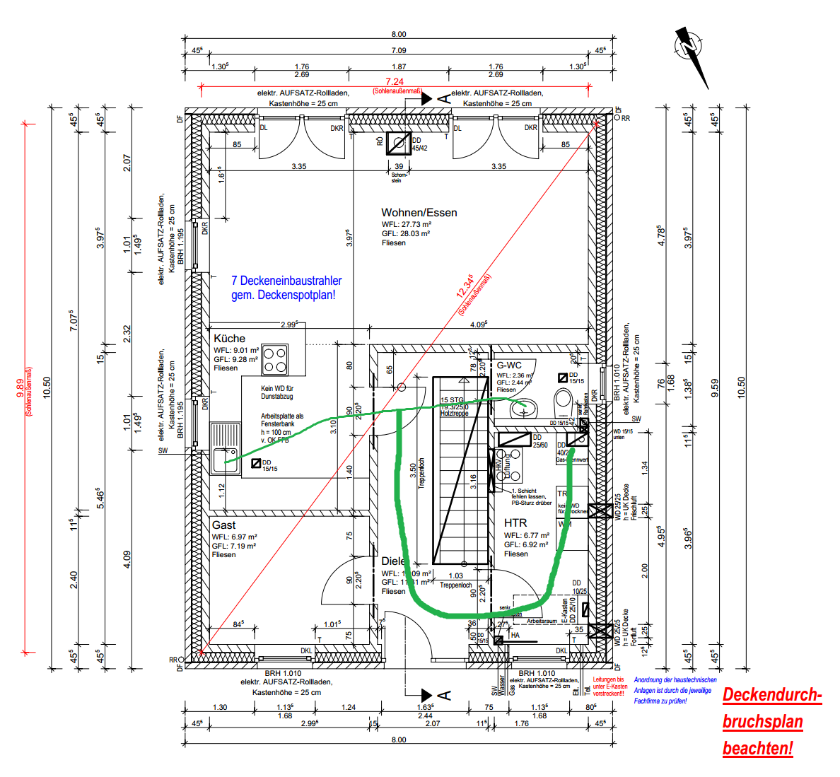

also wir haben uns natürlich schon etwas geärgert, vor allen aber erstmal wegen den miesen schlechten ausreden vom Sanitär zwecks das sei normal usw... erst nachdem ich direkt das bauunternehmen dank der planungsunterlagen belegen konnte, das wirklich was in argen liegt, will man nun was machen. geplant war ja eine ringleitung, so das es ein leichtes gewesen wäre, die zirkulation zu integrieren (warum auch immer man es nicht gleich so gemacht hat...). die haben sich einfach ein stück leitung geschenkt, welche nun nachkommen muss.
bewohnbar ist das haus natürlich weiterhin. es ist ja nun nicht so, das die den ganzen flur aufreissen. denke mal so 4-5 fliesen werden es werden (quer zur normalen laufrichtung), so das man sogar übers loch hinwegsteigen kann. und nach feierabend kommt ne platte drüber. lange kanns ja eh nicht dauern. mit richtig abgestimmten gewerken müßte das in 2-3tagen durch sein.
beim vor ort termin werden wir noch abstimmen, ob es nicht auch möglich wäre über die vorwandinstallation im gästebad zurück in den Hauswirtschaftsraum zu gehen. dann müßte nur eine wandfliese im gästebad runter und der Estrich bleibt intakt. einmal durch die wand kernbohren. am ende muss die vorwand wieder hergestellt werden +1fliese und fertig.
anbei ein bild wie der Sanitär es zugegeben hat, verlegt zu haben. dicker strich größerer rohrdurchmesser, dünner strich glaub 12x1 leitung. wenn mich nicht alles irrt müßten es alles kupferleitungen sein.

Moin Moin
In diesem Fall hätte ich eine Verlegung vom Trinkwasserwärmer auf kürzestem Weg, das wären hier gut 7 m zur Küche u. 2 zum WC verlegt. Ohne Zirkulation.
Es scheint so als hatte da einer keine Lust die 3 Bohrungen auszuführen oder hatte den Überblick da nicht.
Die sinnvolle Lösung jetzt hast Du ja schon genannt. Vom WT Gäste-WC durch die Wand in den Hauswirtschaftsraum. Das ist ja nun nicht wirklich ein Problem. Die etwa 4 m Leitung zur Küchenspüle ist dann eine Stichleitung o. Zirkulation. Passt so

ich würde es machen lassen. 20-30 Jahre immer auf das warme zu warten würde mich immer ärgern warum hab ich das nicht machen lassen. meine persönliche meinung.
Ja es ist blöd das nochmal die Handwerker im haus sind und nacharbeiten. aber ist es euch wirklich nicht wert und stattdessen jahre zu ärgern ?

ja natürlich machen lassen.
Der Installateur kommt morgens um acht, legt die Leitung frei, bohrt durch die Wand und legt die Leitung durch die Wand. Der Fliesenleger erscheint um elf und beginnt seine Arbeiten während im Technikraum die Pumpe montiert und Rohrleitungen gelegt werden.
Wer als Bauherr möchte geht während dessen einen Kaffee trinken oder zum Arzt.
Einen Hotelaufenthalt braucht es da nicht;). Der Kaffee geht dann auch gerne auf mich.
