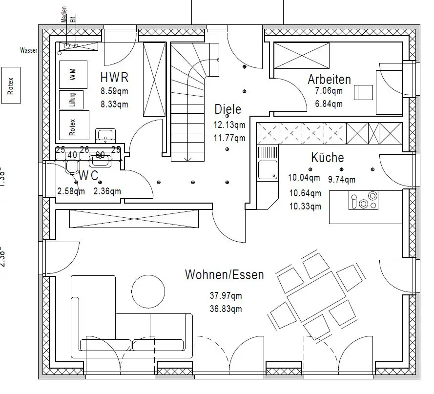

und dabei wollte ich doch nur eine EMpfehlung für Einbaurahmen und dann muss ich 4 Seiten lesen
Aber ich merke hier möchte man mehr über die eigentliche Planung wissen.
Also geplant ist eigentlich folgendes. Im Flur werden diese mittig in die Decke eingelassen. Abstand 70 - 80cm einzelne Spots. Die LED-Spots sind bei activled und haben einen Abstrahlwinkel von 120 Grad.
Im Gäste-Badezimmer werden 2 Spots auch mittig in die Decke integriert und Zusätzlich über dem Spiegel eine Wandnbeleuchtung. Ohne die Wandbeleuchtung würde man im Gäste-Wc dann in dne Spiegel schauen und man hätte keine Beleuchtung da die Decke eher den Hinterkopf beleuchtet.
So Küche werden 3 mittig in die Decke integriert. Als Arbeitsplattenbeleuchtung kommen unter die Hänge Schränke jeweils separate Arbeitsplattenbeleuchtung. Über die Kochinsel gibt es eine Dunstabzugshaube die ebenfalls eine separate Beleuchtung hat. Nur links bei der Spüle gibt es keine Hängeschränke da könnte es zu Helligkeitsproblemen kommen hmm
Anbei mal mein EG
Grundriss eines Hauses: Wohnen/Essen, Küche, Arbeitszimmer, Diele, WC, HWR, Treppe
Knallkörper
Mein erster Eindruck ist, dass du generell etwas zu wenige geplant hast. Mit der Dunstabzugshaube wirst du nicht die ganze Kücheninsel beleuchten, also würde ich dort mindestens je einen links und rechts von der Dunstabzugshaube dazugeben ODER drei in Reihe hinter die Dunstabzugshaube in Richtung Wohnzimmer, über der Arbeitsplatte, mit steilem Abstrahlwinkel. Es bringt fast nichts, nur die Mitte der Küche zu beleuchten. Sind über der Spüle Hängeschränke? Im Flur ist der Abstand zu den Türen zu groß und vor der Haustür würde ich zwei über die Breite verteilen.
G-Star1988
nein über der Spüle sind keine Hängeschränke, da sehe ich auch ein Problem.
Also jeweils 1 links und 1 rechts neben der Dunstabzugshaube wäre überlegenswert. Flur zu wenig? Haben uns viele Musterhäuser angeschaut. da war der Flur immer nur mit 1 Spot im Flur ausgestattet und da war Abstand eher 1-1,2m
