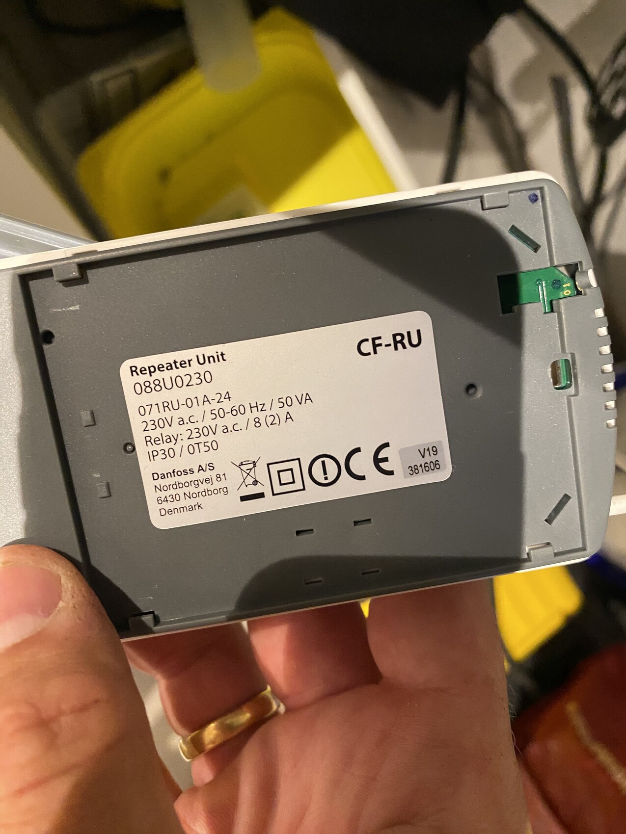

wir haben ein 2019/2020er Neubau Einfamilienhaus gekauft.
Das Haus ist mit einer Danfoss Fußbodenheizung und auch Belüftung (Danfoss Airunit W2) ausgestattet.
Die Fußbodenheizung ist recht groß da wir recht viele Räume haben (Mit Danfoss Wireless Icon Termostaten). Daher auch die 2 Hauptcontroller.
Leider kann ich mich nach unserem dritten Monat nicht mehr mit der dämlichen Danfoss Display/WLAN Unit verbinden. Angeblich ist das Passwort falsch und 100% ist es NICHT falsch.
Nun habe ich gelesen dass diese Link CC Reihe von Danfoss abgekündigt ist und man nun die Danfoss Ally Gateways kaufen soll (was ich nun gemacht habe). Nun sagt mit die Danfoss Ally app dass ich erst noch ein Zigbee Gateway kaufen muss und das dann an die Hauptcontroller anschließen muss.
Ok zu meinen Fragen:
1.) Kann es wirklich sein dass diese Hauptcontroller nicht bereits Zigbee haben? Wie kommuniziert denn dann meine Fußbodenheizung mit den einzelnen Funkthermostaten in jedem Raum? Ich habe eine „Repeater Unit„ gefunden neben der Danfoss Anlage. Was repeated die denn dann? Einen proprietären Funk der nicht Zigbee ist?!
2.) Ich habe zwei Controller für die Räume. Muss ich dann ZWEI Zigbee Gateways kaufen?
3.) Welche Rolle spielt die Airunit? Spricht die irgendwie mit der Fußbodenheizung? An der Unit ist angesteckt dieses kleine Gerät mit dem großen Runden Kreis. WAS IST DAS?
4.) Kann man die neueren Ally Gateways eigentlich irgendwie ins Smarthome integrieren? Alexa und Google kann es wohl, aber lieber hätte ich Homekit, Homebridge etc.
5.) Was ist dieses Gerät auf dem Foto mit dem fehlenden Drehschalter??
Sorry, meine Fragen sind sicher doof und der Text viel zu lang 🙁 Ich freue mich riesig über HILFE 🙂
