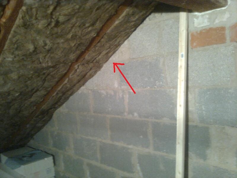

Bei meinem Dach ist die Dämmung Jetzt soweit überall drin.
Jetzt muss die Dampfbremse darauf und die Lattung.
Am Giebel würden die Latten dann ca. 30cm im freien Stehen,
deshalb die Frage: Sollte ich da eine Latte an den Giebel dübeln
um die Latten dann da noch mal fixieren zu können?
Und wenn ja wie am besten ? Dampfbremse erst an die Mauer kleben
oder erst eine Latte dran und dann die Dampfbremse drüber anbringen.
Des Weiteren bin ich nicht sicher ob zuerst eine Lattung längs
an den Sparren entlang, und danach erst die Querlattung (Kreuzlattung)
oder ob man einfach die Querlattung und dann den Gipskarton dran macht.
Das ganze Material ist von Knauf Insulation
Hab die Dampfbremse ETA Plus, die Kleberkartuschen LDS Solimur
und die Klebebänder.
Latten hab ich 30x50mm.
Hoffe es hat einer ne Idee.
Bild habe ich auch mal angehängt
MFG Basti

basti175 schrieb:
...Des Weiteren bin ich nicht sicher ob zuerst eine Lattung längs an den Sparren entlang, und danach erst die Querlattung (Kreuzlattung) oder ob man einfach die Querlattung und dann den Gipskarton dran macht.
Erst die Querlattung, in die Zwischenräume des neuen Fachs nochmals Dämmung entsprechen der Lattenstärke (verschmiert die Wärmebrücke "Sparren"), dann die Dampfsperre. Am Giebel ca. 1,5 bis 2cm Überstand lassen, diesen nachfolgend verkleben. Nach den Gipskartonplatten überstehende Ränder abschneiden.
