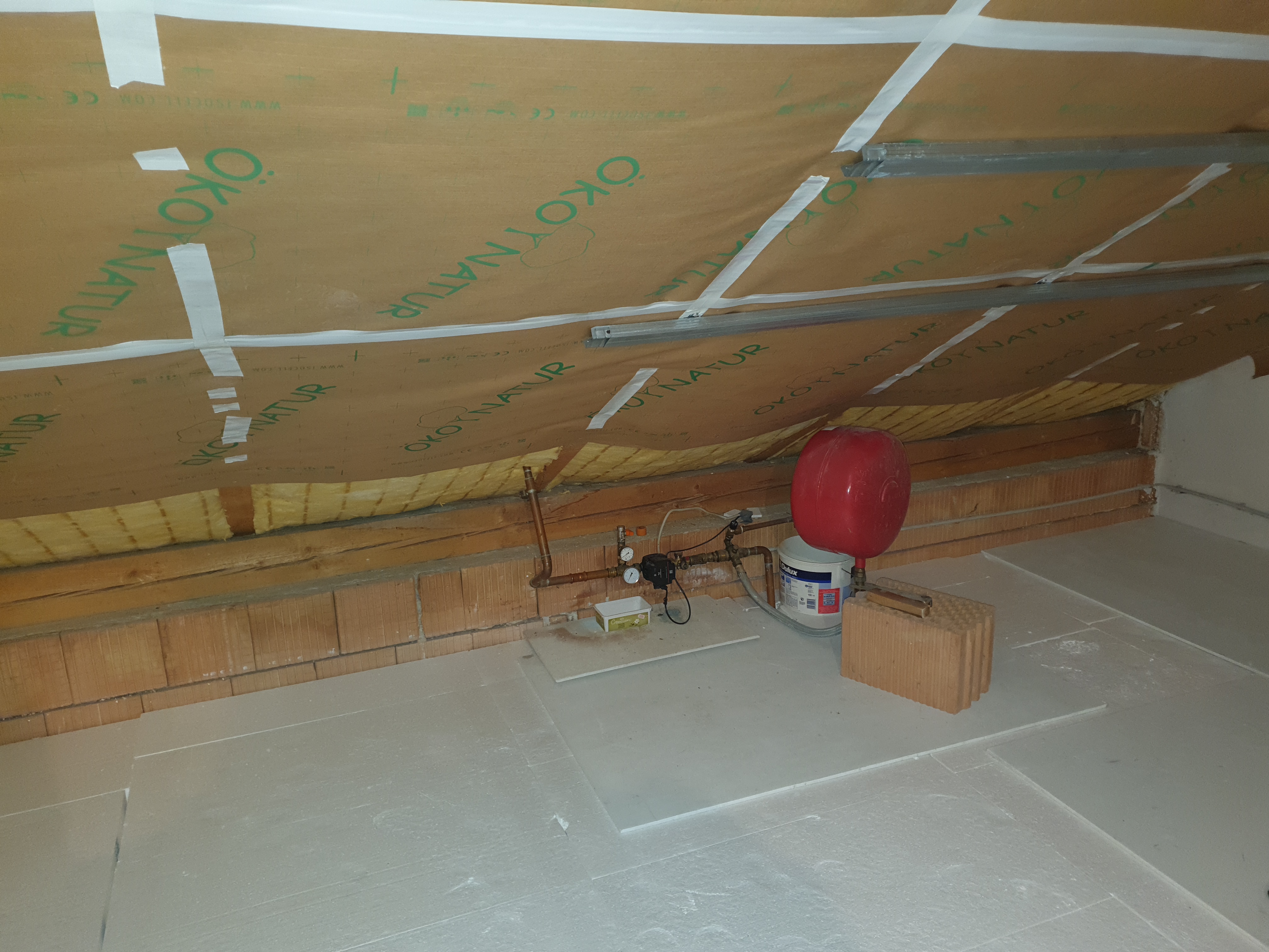

Hallo, siehe Foto - mir fehlt noch eine Bahn, wo soll ich hier den Abschluss der Dampfbremse anbringen.
Meine Idee wäre mal die Ziegel verputzen, dann den Holzbalken noch mit Dämmwolle einkleiden und bündig mit der Ziegelwand die Dampfbremse abkleben.
Wäre für tipps dankbar...lg

Guten Morgen,
bei uns sah es quasi genau so aus. In Absprache mit dem Bauleiter und dem Zimmerer, haben wir die letzte Bahn (bei uns OSB statt Folie) auf der Fußpfette verklebt. Dann nochmal die Unterseite der Pfette auf dem Mauerwerk. Damit das Klebeband besser haftet, haben wir auf dem Mauerwerk eine Spur Kartuschenkleber aufgebracht und glatt gestrichen.
Deine Methode geht aber auch und ist - je nach dem was auf der anderen Seite der Pfette liegt - vielleicht sogar die dämmtechnisch schlauere Variante. Wenn das nur ein Speicher ist, würde ein Glattstrich auf der obersten Ziegelreihe vielleicht auch ausreichen.
