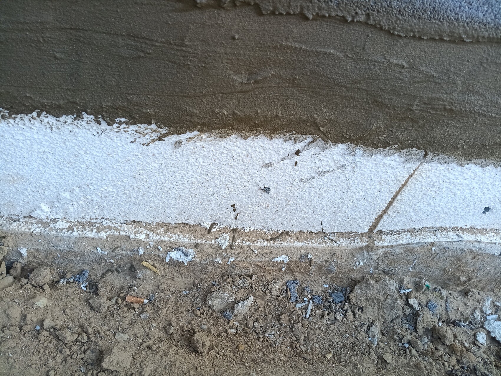

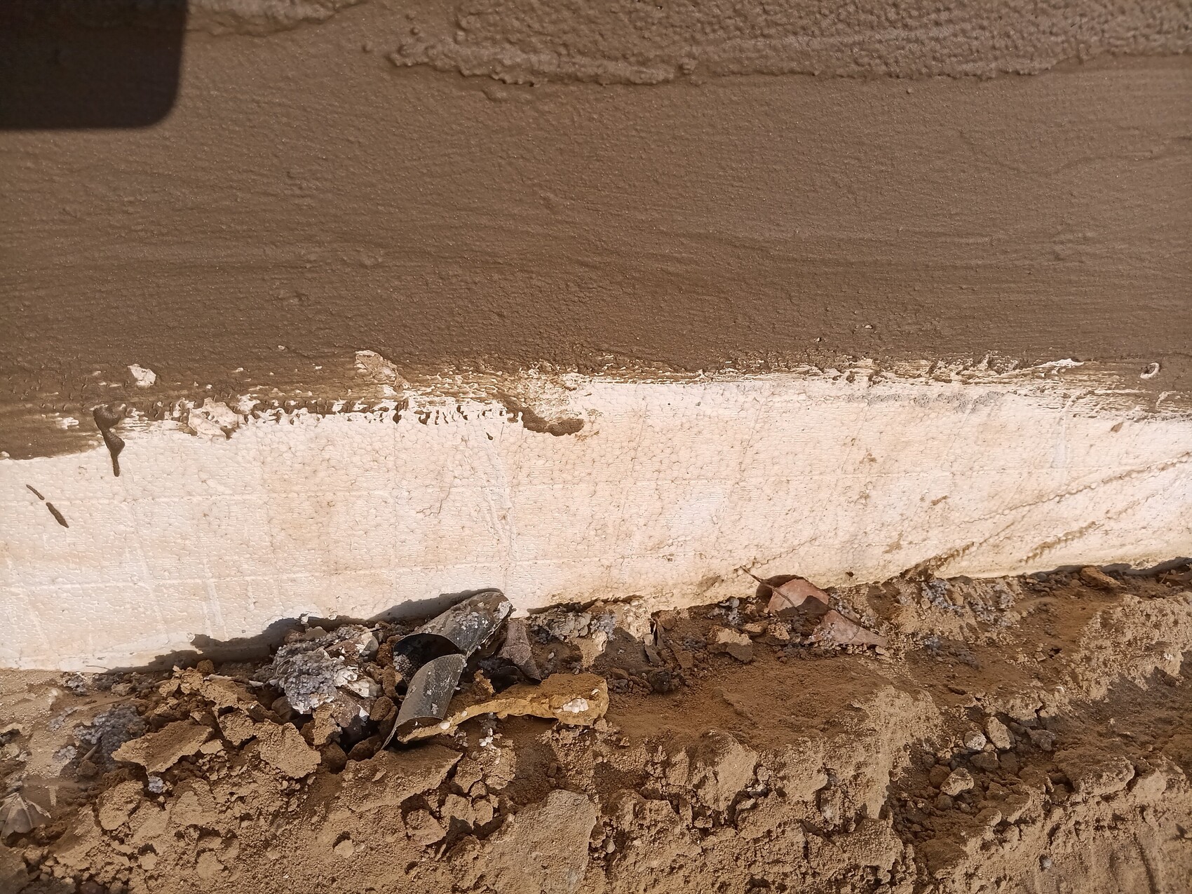

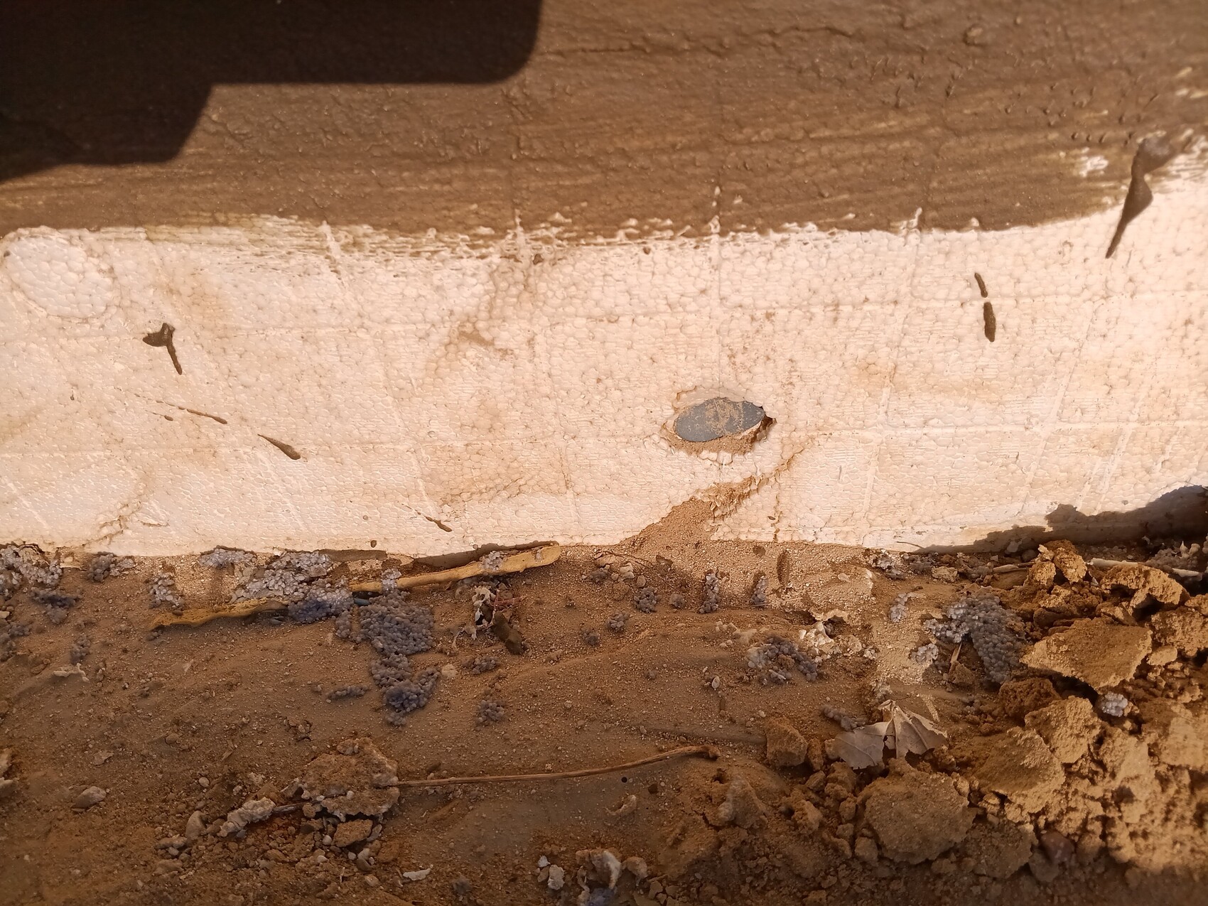

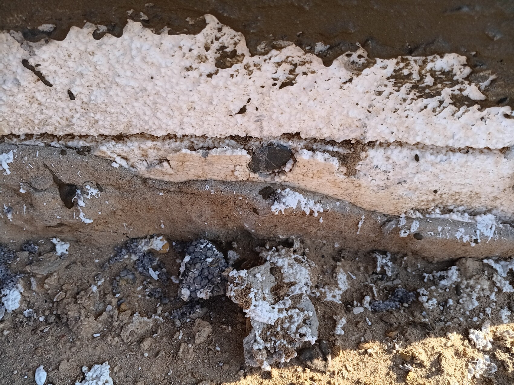

Jetzt ist uns aufgefallen, dass im erdberührenden Bereich (Außendämmung Bodenplatte?) Styropor verwendet wurde.
Es sieht zumindest so aus. Ist dies so richtig?
Es ist der Bereich unterhalb des Sockelputzes ...
Baustellenbild: braune Wand über weißem Fundament, Schutt und Erde am Boden.
Unterer Wandabschnitt mit weißer Schaumstoff-Isolierung, erdiger Boden und Loch in der Isolierung.
Nahaufnahme einer bröckelnden Wand: weiße Dämmung/Schaum, beige Putzschicht, darunter Erde und Kies.
Fundamentwand aus Beton mit weißer Isolationsschicht und erdigem Untergrund.
nordanney
09.03.25 14:11
Musst den fragen, der das verbaut hat. Es gibt auch EPS mit Zulassung als Perimeterdämmung.
wiltshire
10.03.25 08:06
Für die Dämmung im Erdreich wird meistens XPS eingesetzt - das ist ein sehr dicht aufgeschäumtes Polystyrol Material mit geschlossenen Zellen und sehr hoher Druckfestigkeit. Wer die Materialunterschiede nicht kennt, der könnte das als sehr dichtes Styropor beschreiben. Die Dämmung des Betons im Erdreich ist energetisch sehr sinnvoll. Wir haben gut 160qm dieses Materials mit dem Produktnamen Jakodur in einer 80mm Stärke zur Wanddämmung der Fundamente verbauen lassen bevor die Bodenplatte darauf kam.
wiltshire
10.03.25 08:13
Du hast recht, das sieht nach EPS aus (körnige Struktur) und nicht nach XPS. Das hat eine geringere Druckfestigkeit als XPS. Das gibt es auch zugelassen für Perimeterdämmung in geringeren Tiefen. Sieht für mich in Ordnung aus.
