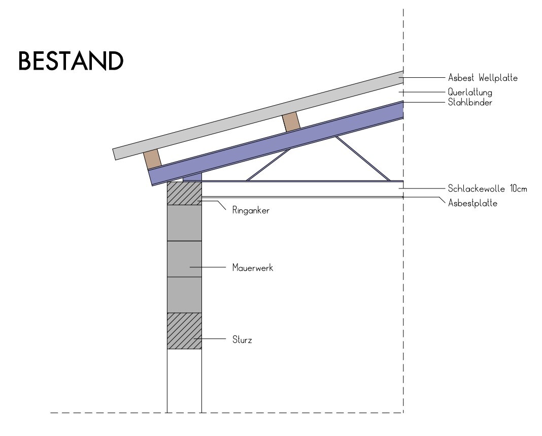

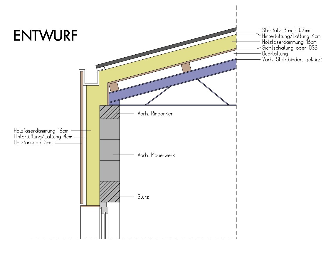

Erstmal Danke für die guten Hinweise.
Ja, es ist eine mit einem Ölofen beheizte Schlosserei mit Büroraum.
Sie ist sogar gedämmt, leider mit dieser ungesunden Schlackewolle, die ich rausreißen werde.
Ich habe mich inzwischen mit einer "ordentlichen" Komplettsanierung abgefunden.
Ich werde 16cm Holzfaser auf das Dach packen und 12-16cm an die Wand, jeweils hinterlüftet, darauf ein Blechdach und eine Holzfassade.
Damit müsste ich auf die U<=0,24 für Bestand kommen.
Einen Statiker habe ich kontaktiert um die Tragfähigkeit der Dachbinder nachzuweisen (oder auch nicht, *bibber*).
Ich habe unten das Detail der Dachkonstruktion für Bestand und Sanierung gezechnet:
Beste Grüße,
Wolfgang

dertill schrieb:
Der Experte sagt dir auch, was du DARFST, bevor du entscheidest was du willst.
Woher soll der Experte wissen, was er mir ausreden muss, wenn ich es mir nicht vorher ausgedacht habe?
dertill
17.01.24 10:50
Der, oder ein anderer, sagt dir dann, dass die Umnutzung von Gewerberäumen zu Wohnräumen generell Genehmigungspflichtig ist, und damit einhergehend bei einer Sanierung auch U-Werte eingehalten werden müssen. Also am besten erstmal beim Bauamt nachfragen, was die brauchen und dann muss irgendwer den Wärmeschutznachweis erbringen.
