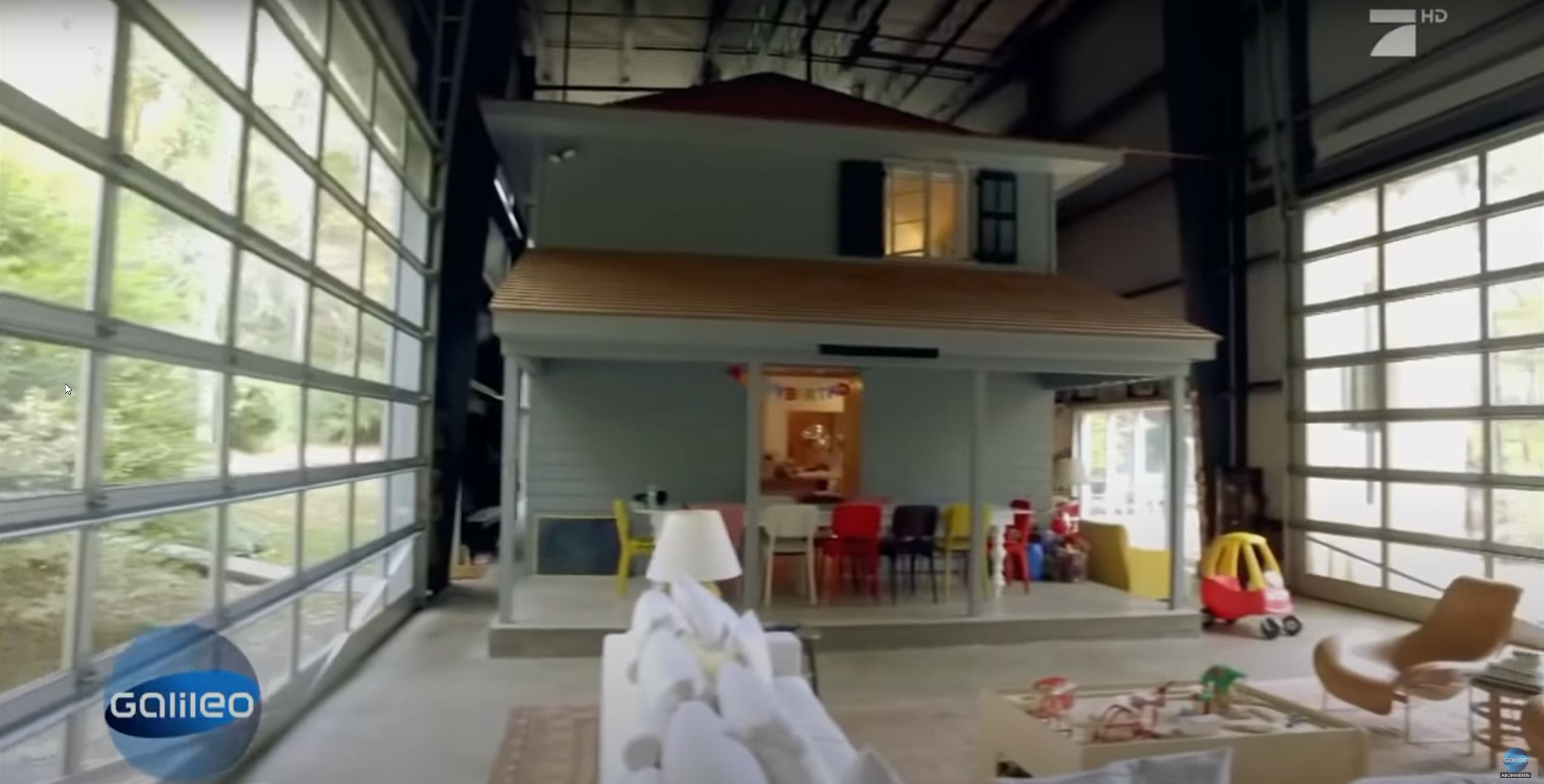

Wie soll denn eine Umnutzung der Maschinenhalle in Wohnraum praktisch aussehen?
So?
Modellhaus mit Veranda in offener Halle, umgeben von bunten Stühlen und Lounge-Möbeln.
(Bild gescreenshottet aus Youtube)

Rein theoretisch, wir hätten die Möglichkeit es wirklich umzusetzen, so gibt es da schon diverse Möglichkeiten. Das müsste dann natürlich ein Architekt entwickeln.
