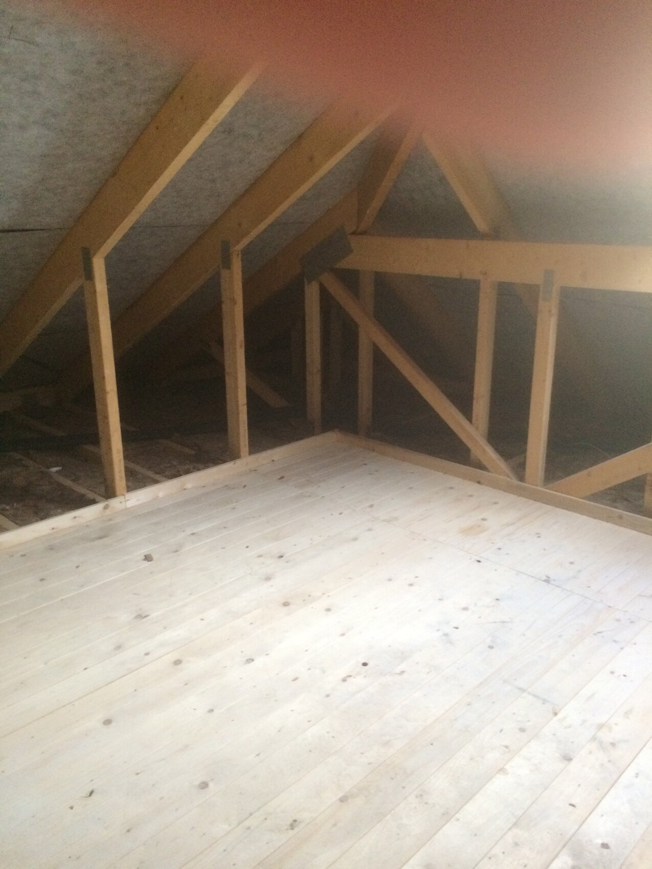

Nordlys
Nordlys

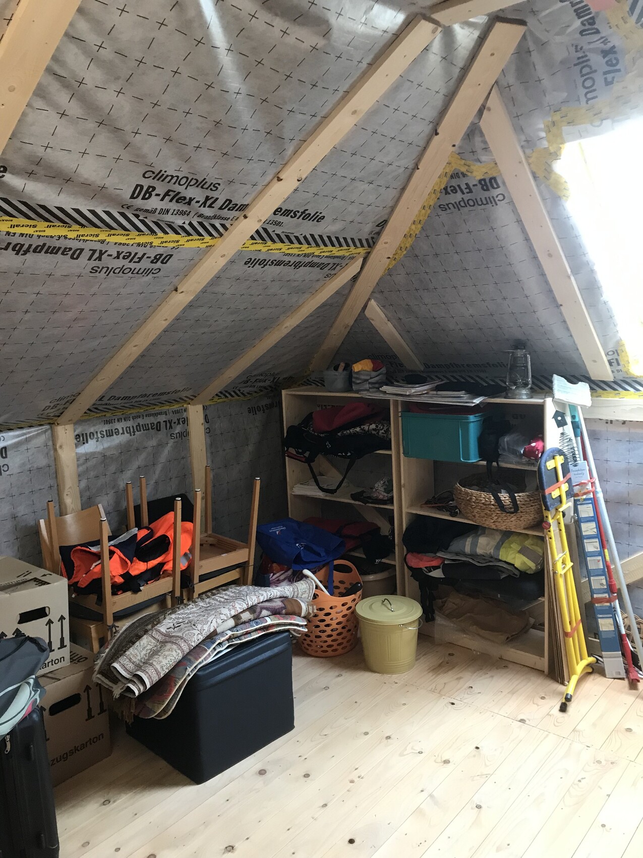

Dämmen eines Kaltdaches mit Zwischensparrendämmung:
1) Zimmermann in Verwandtschaft geholt, zum Ausrechnen des Materialbedarfes: Das geordert. Es braucht: Klemmfilz, Dampfbremse, Dampfbremskleber, Dampfbremstape, Schalbretter. Messer für Klemmfilz.
2) Wir beginnen mit dem Zimmern einer Konstruktion für die Abseiten
3) Wir versehen nun alles mit Klemmfilz zwischen Sparren und bei den Abseitenfeldern
4) Wir versehen alles mit Folie und vertapen die gut. Wir stützen sie mit Brettern und verkleben sie an Boden und in Ecken mit Klebemasse
5) Wir sind fertig. (Bilder fertig und vorher)
Dachboden mit Holzträgern, Dämmung an Wänden, Regal, Kisten, Decken und einer Leiter.
Dachboden mit sichtbarem Holzdachstuhl, Ständern und diagonalen Verstrebungen, heller Holzboden.
