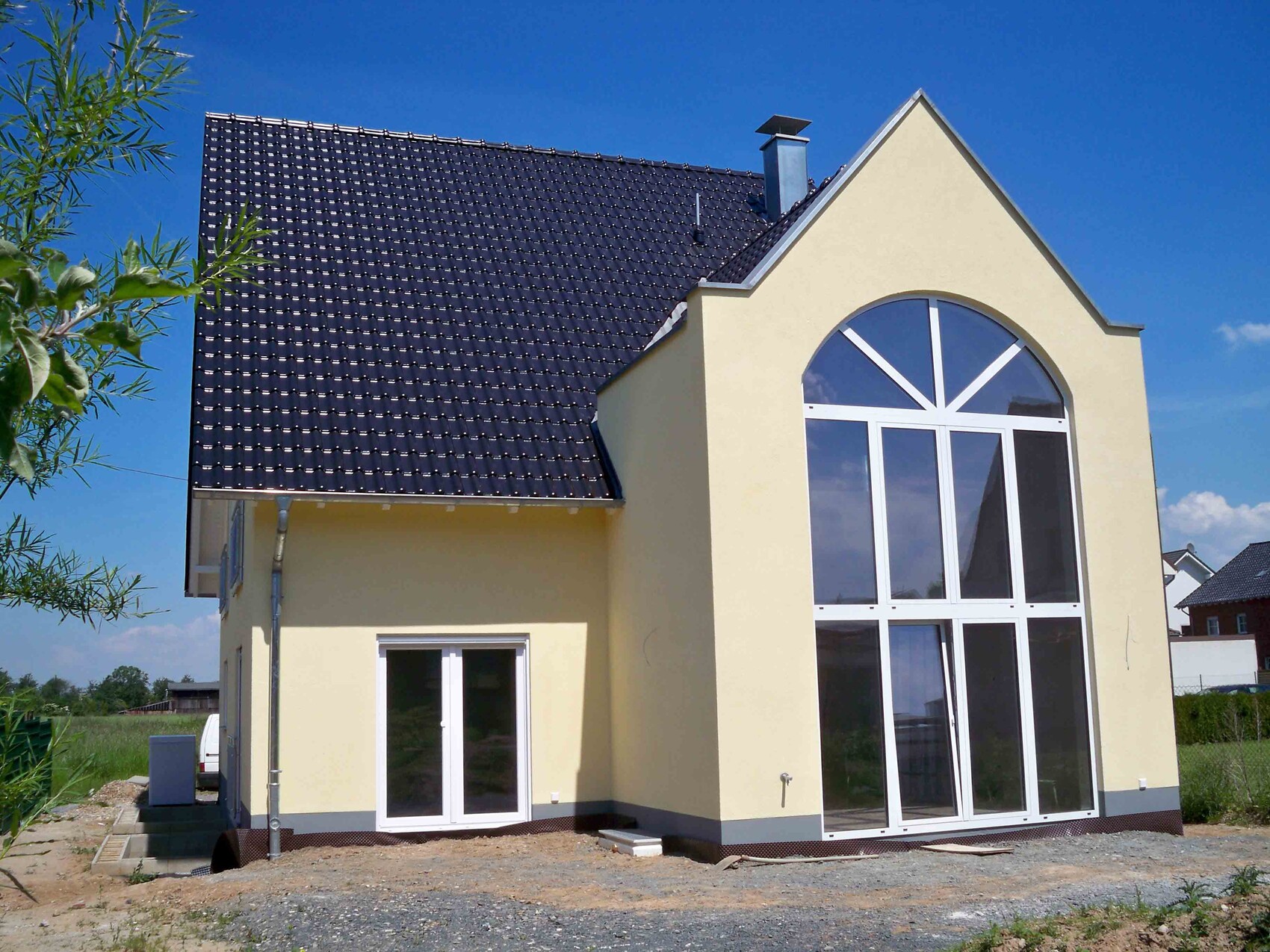

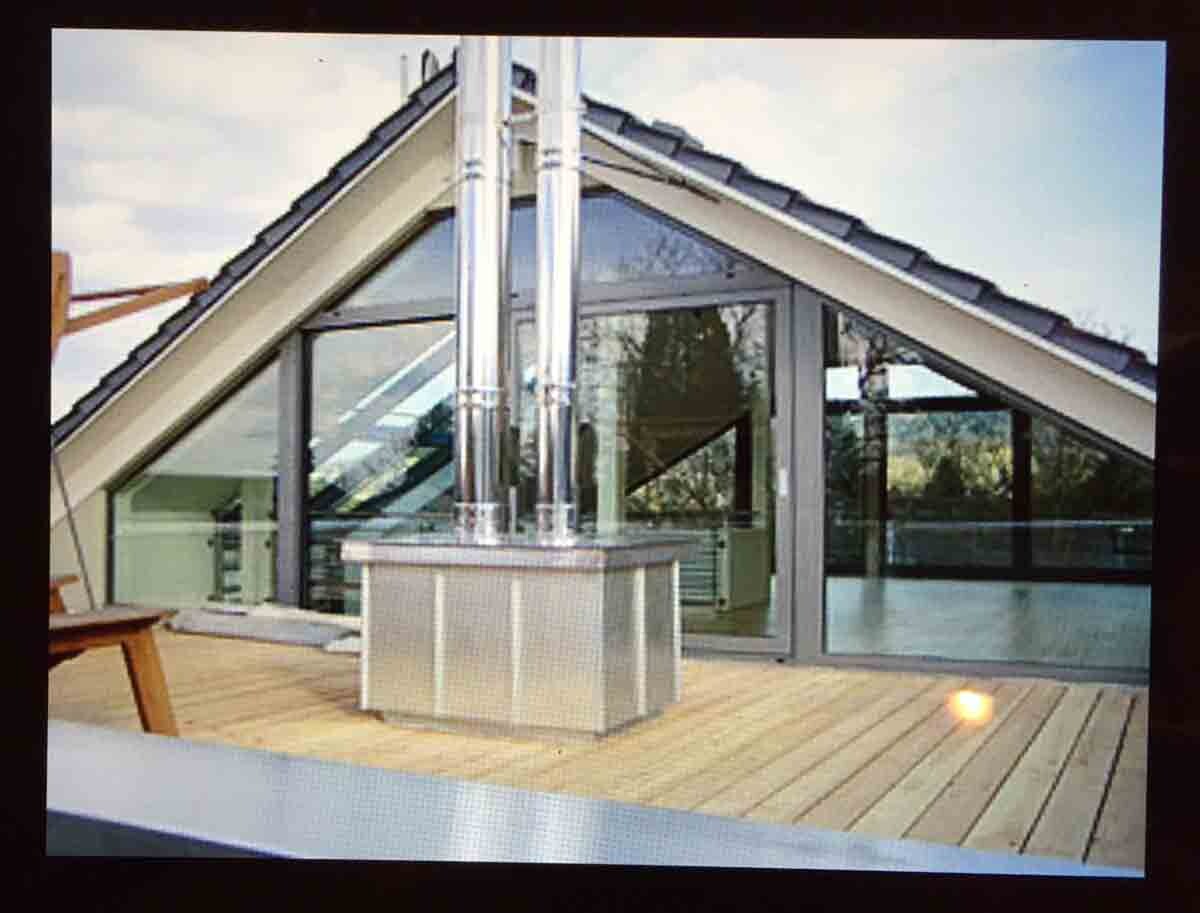

Weiß einer wie groß Panoramafenster sein dürfen, bzw. wie weit man so was genehmigt bekommt oder genehmigt werden muss?
Ich könnt mir z. B. auch Vorstellen richtig große Fenster zu verbauen. Vielleicht auf die große der Dachgaube angepasst. Z. B. 4 Meter lang und 1,5-2m hoch.
Nur wird so was nicht leicht zu putzen sein, sau schwer sein (Statik?) und man kann die nicht so öffnen wie normale Fenster?
Hat wer Erfahrung mit so großen Fenstern, besonders in Verbindung mit Dachgauben?

Unter Panoramafenstern versteht man (zumindest ich) i.d.R. große festverglaste Fensterflächen. D.h. die sind gar nicht zu öffnen. Im OG von Außen schwer zu reinigen ggf nur durch Fensterputzer.
Genehmigt bekommst du das schon, du kannst ja auch ganze Glasfassaden oder Wintergärten bauen. Inwiefern die Statik mit spielt bzw. wie teuer die wird kann dir nur der Architekt/TWP/Zimmermann sagen. Denke bei einer Holzgaube wäre das aber machbar.

Bauexperte
28.04.15 11:07
garfunkel schrieb:
Wie ist das denn wenn man großflächige Fenster verbaut mit der Wärmedämmung?
Diese Frage meinst Du nicht wirklich ernst, oder?
garfunkel schrieb:
Wenn ich nun Panoramafenster einbaue (mal dahingestellt wie das mit putzen läuft) habe ich dann auch mit Problemen der Art zu rechnen.
Vlt. erklärst Du zunächst einmal, was ein Panoramafenster Deiner Vorstellung nach sein soll? Das hohe Giebelfenster lt. Anlage (die Aufnahme hat mir unser Kunde geschickt, sie ist leider etwas "schief" geraten) zählt ebenso zu einem Panoramafenster, wie auch eine von Wand zu Wand lfd. Fensterscheibe. Aber ebenfalls der jüngste Wunsch einer unserer Bauherrinnen (2. Anlage), welche ihr Arbeitszimmer im DG umfangreich belichten möchte. Vereinfacht ausgedrückt, ist nahezu jedes wandgroße Fensterelement ein Panoramafenster.
