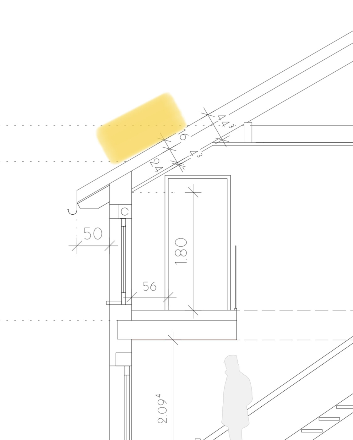

Wir planen einen Haus mit einem Kniestock von 1,80 und würden gerne auch im Büro und Schlafzimmer ein Dachfenster haben. Jetzt fehlt mir leider die Vorstellungskraft mir das Fenster bei einem Kniestock von 1,80 vorzustellen. Hat hier jemand Erfahrungen/Bilder?

Naja, Du kommst nicht ran, hast zum Öffnen eine Stange mit Kurbel und schaust in den Himmel. Mag nicht jeder.
Vorteil: tolles (Ober)licht, überall Stellmöglichkeiten, und keiner schaut rein.

Vielen Dank! Uns würde es auch mehr um das Licht gehen.
Die Fläche für das Dachfenster ist aber relativ klein oder sehe ich das falsch?
Architekturzeichnung: geneigtes Dach mit gelber Markierung, Maßlinien, Silhouette eines Menschen.

Welche Himmelsrichtung hat die Dachseite? Wäre ja schade, sich tolle Fläche für eine Photovoltaikanlage zu nehmen, um lediglich in den Himmel zu schauen.
22.03.23 23:09
Einen Kniestock von 180 cm finde ich nicht sehr attraktiv. Fenster, egal ob normale Fenster oder Dachfenster sind nicht Fisch und nicht Fleisch. Bei keinem von beiden kann man als normal groß stehender Mensch aus dem Fenster gucken.
