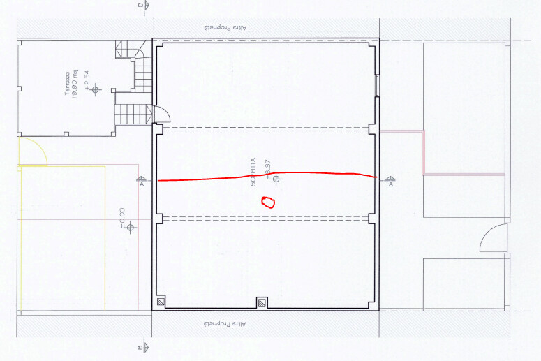

Ich habe Zutritt über die Terrasse, der Nachbar hat am roten Kreis eine klappbare+ausziehbare Treppe einbauen lassen.

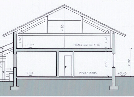

Wie ihr euch vorstellen könnt, blieb das Dach gemeinschaftlich. Auf dem letzten Bild sind acht Stützen zu erkennen, die das Dach tragen. Hier sieht man sie von der Seite:
Schnitt durch Haus mit Dachstuhl, Erdgeschoss, Fundament und Treppe - Bauplanzeichnung

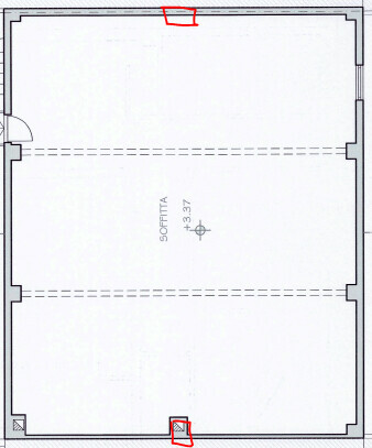

Tatsächlich gibt es noch zwei weitere Stützen, die im Plan nicht verzeichnet sind:
2D-Grundriss eines großen quadratischen Innenraums mit Türen an Ober- und Unterseite

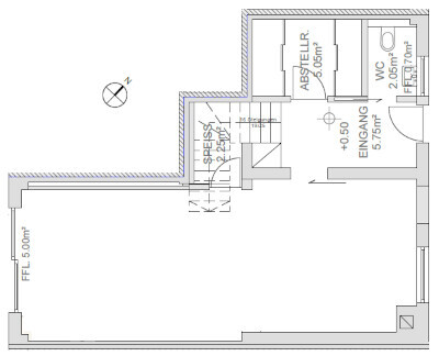

Auf dem letzten Bild sind zwei Dachstützbalken eingezeichnet, die auf den seitlichen Stützen aufliegen. Auf dem vorherigen Bild hingegen sieht man die Bögen, die alles tragen, und da es keinen First gibt, sind diese Balken entscheidend. Das Problem ist, dass diese Balken nach Estrich u.a. etwa 120 cm über dem Boden liegen würden, wodurch der Raum nicht nutzbar wäre. Außerdem sieht der Plan eine Verbindungstreppe vor:
Grundrissplan mit Bad, WC und Eingangsbereich
Damit muss dieser Balken verschwinden.
