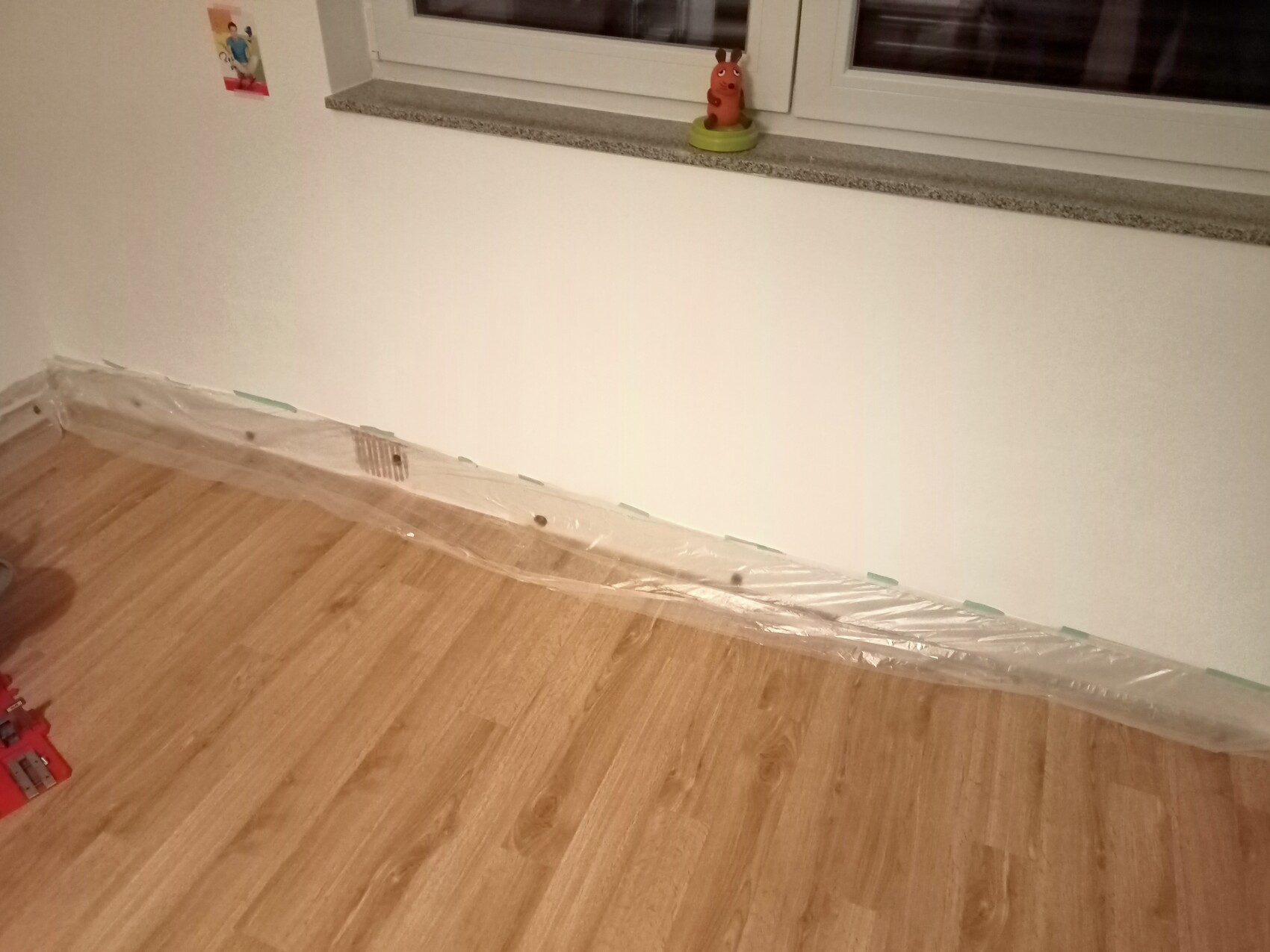

wir haben vor einem Jahr gebaut. In einem Raum ist uns kurz nach Einzug ein chemischer Geruch aufgefallen.
Wir haben nun herausgefunden, dass der Geruch aus der untersten Steinreihe(Hohlkammerziegel)kommt. Es handelt sich um eine Außenwand.
Erst haben wir den Putz entfernt. Dies hat nicht geholfen. Dann Löcher gebohrt. Dadurch wurde der Geruch stärker.
Ebenfalls wurde von außen an der Stelle die Dämmung entfernt. Hier fällt kein Geruch auf.
Der Geruch wurde auch durch eine Luftanlayse bestätigt. Es wurden Giftstoffe Nachgewiesen.
Wir können nur nicht eingrenzen woher der Geruch kommt. Es muss irgendwo ein falsches Material verwandt worden sein.
Vielleicht hat jemand eine Idee oder etwas ähnliches mitgemacht.
Anbei auch ein Foto der Stelle.
Ecke mit Holzboden; Folie schützt die Wandfußleiste, Fensterbank mit Spielzeugfigur.
Danke
Ohje, ich habe auch einen Raum, der komisch riecht und ich habe keine Ahnung was das ist. Wie bist du auf die Idee gekommen Löcher da unten zu bohren???
Was wurde bei dir nachgewiesen? Welcher Giftstoff? Welche Konzentration?
Ich meine du hast ja schon durch die Löcher nachgewiesen, dass da ein Problem mit der Wand ist. Wenn der Geruch aus dem Loch kommt, dann eines der Löcher weiter öffnen und nachschauen, was da los ist. Die Art des Giftstoffes müsste doch auch Hinweise liefern.

danke für Eure schnellen Antworten. Der Bauunternehmer und auch der Baubegleiter sind alle sehr bemüht das Thema zu lösen. Da es jedoch sehr selten scheint hoffe ich, dass es hier jemanden gibt der das schon mal hatte. Das mit der Wand und dem Vergrößern eines der Löcher ist auch der Plan. Wollen hier nur nicht zu viel am Haus beschädigen.
Das mit den Stoffen kann alles sein. Farben, Dichtstoff etc.
Also gerne noch weitere Ideen.

Was habt ihr denn für einen Wandaufbau? Am besten die vollständige Liste aller Schichten und Materialien von innen nach außen
drjack2000
18.11.22 11:26
Innen nach außen:
Gipsputz-Hohlkammerziegel,mehrere Putzschichten.
Der Ziegel steht auf de Bodenplatte. Die Bodenplatte ist mit einem Voranstrich an der Stelle behandelt und dann steht dort eine Bitumenbahn und dann der Ziegel.
Der Ziegel selbst steht ein Stück über der Bodenplatte und ist von unten Verputzt. An den Überstand ist von unten Dämmung angebracht.
Die Dämmung Außen wurde entfernt dort gibt es kein Geruch. Wir haben auch schon Estrich rausgenommen und man sieht die Betumenbahn. Dort riecht auch nichts. Ist direkt im Stein.
