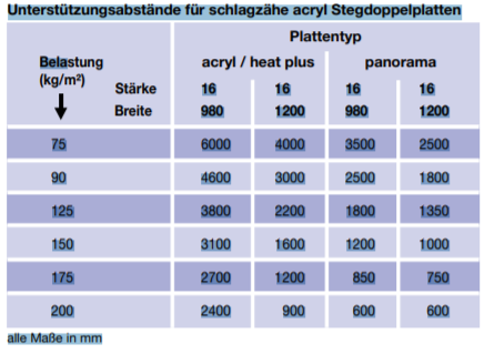

@ocandoit: Ich dachte an klare Doppelstegplatten. Hast du da vielleicht einen Tipp für mich? VSG wäre natürlich ganz toll, ist aber leider auch entsprechend teuer. Daher suche ich etwas, was möglichst nah an klares Glas herankommt.

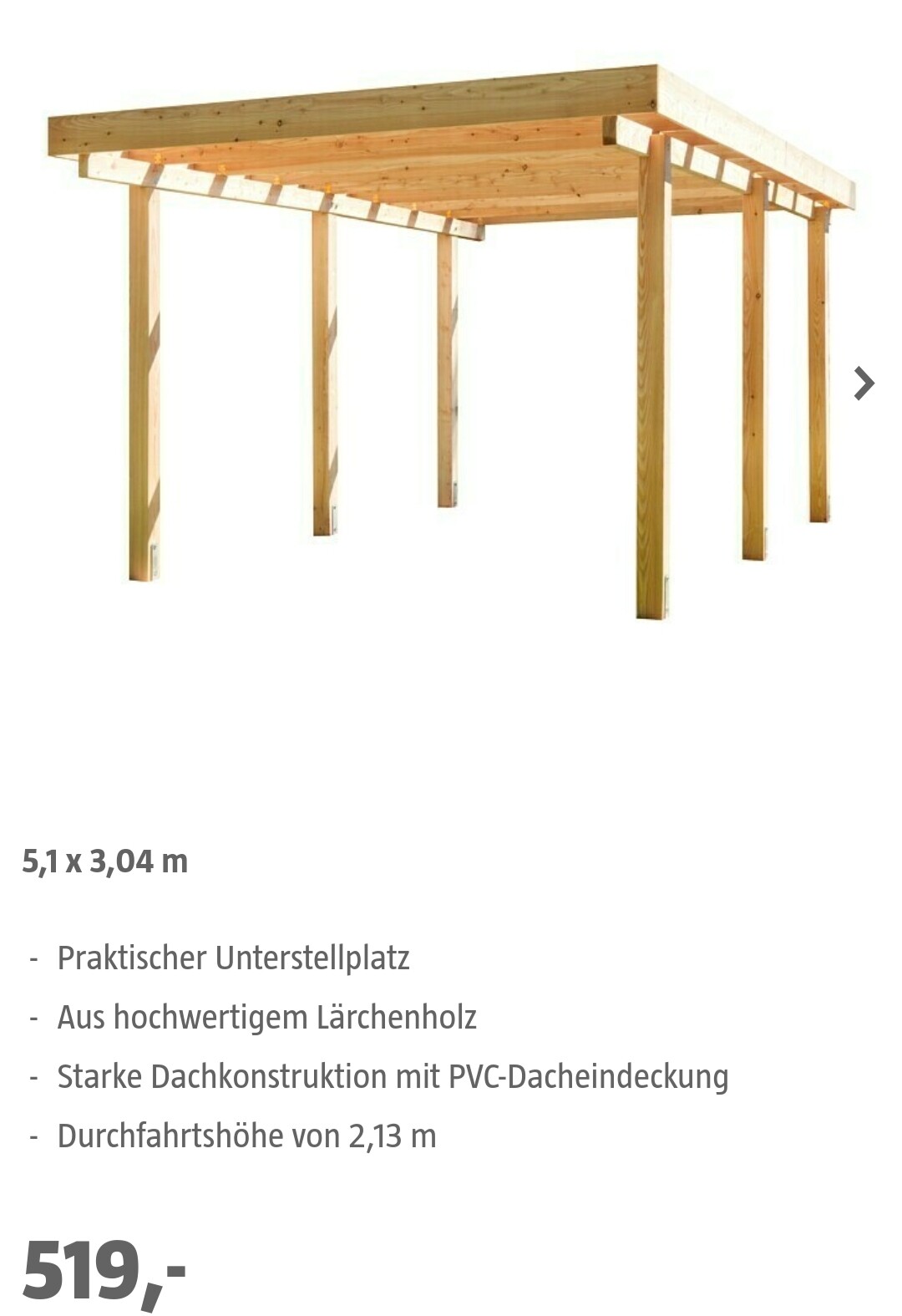

Ungefähr so etwas schwebte mir vor... Die Maße wären perfekt. Allerdings ist ein einfaches, etwas welliges PVC Dach drauf und ich hätte gerne klare Doppelstegplatten. Glaubt ihr, ich kann das so kaufen und dann die Doppelstegplatten extra kaufen und statt des PVC Daches drauf schrauben?
Holz-Unterstellplatz aus Lärchenholz mit offener Dachkonstruktion und vier Stützen

Tabellarische Übersicht zu Belastungen Stärken und Plattentypen schlagzaehe acrylic Stegdoppelplatten
Wie hoch sind denn bei Euch die Schnee- und Windlasten?
Welche Dachneigung ist geplant?

Ganz so easy ist das dann doch nicht. Die Doppelstegplatten dehnen sich bei Tempoeratur aus. Also duerfen die nur geklemmt werden. Dafuer gibt es entsprechende Profile. Ebenso fuer den Anschluss an die Wand und an der Tropfkante.
Willst Du wirklich in der Mitte eine Stuetze?

Ohne Stütze in der Mitte wäre es mir lieber, aber das ist dann eben auch entsprechend teurer. Mit geht daher auch. Da lass ich dann ne Rose dran hochklettern 🙂
Stimmt, die Platten müssten dann mit Profilen verklemmt werden. Die Hauswand ist ca. 80 cm tief auf der ganzen Länge von einem Balkon überdacht. Die Überdachung müsste also nicht mit der Hauswand abschließen. Sie könnte einfach unterhalb des Balkons beginnen.
Ob die (fehlende) Neigung ein Problem darstellt, weiß ich nicht genau. Schneelast kann man vernachlässigen, denke ich. Hier schneit es quasi nie. Und wenn, liegen da mal 3-4 Tage vielleicht 2-3 cm.
Nur der Ablauf des Regenwassers müsste bedacht werden. Ist so ein Ablauf bei normalen Carports vorgesehen? Also ein minimales Gefälle und das Wasser läuft dann in eine Richtung? Da wäre es natürlich wichtig, dass es in Richtung Garten und nicht zur Hauswand läuft.
