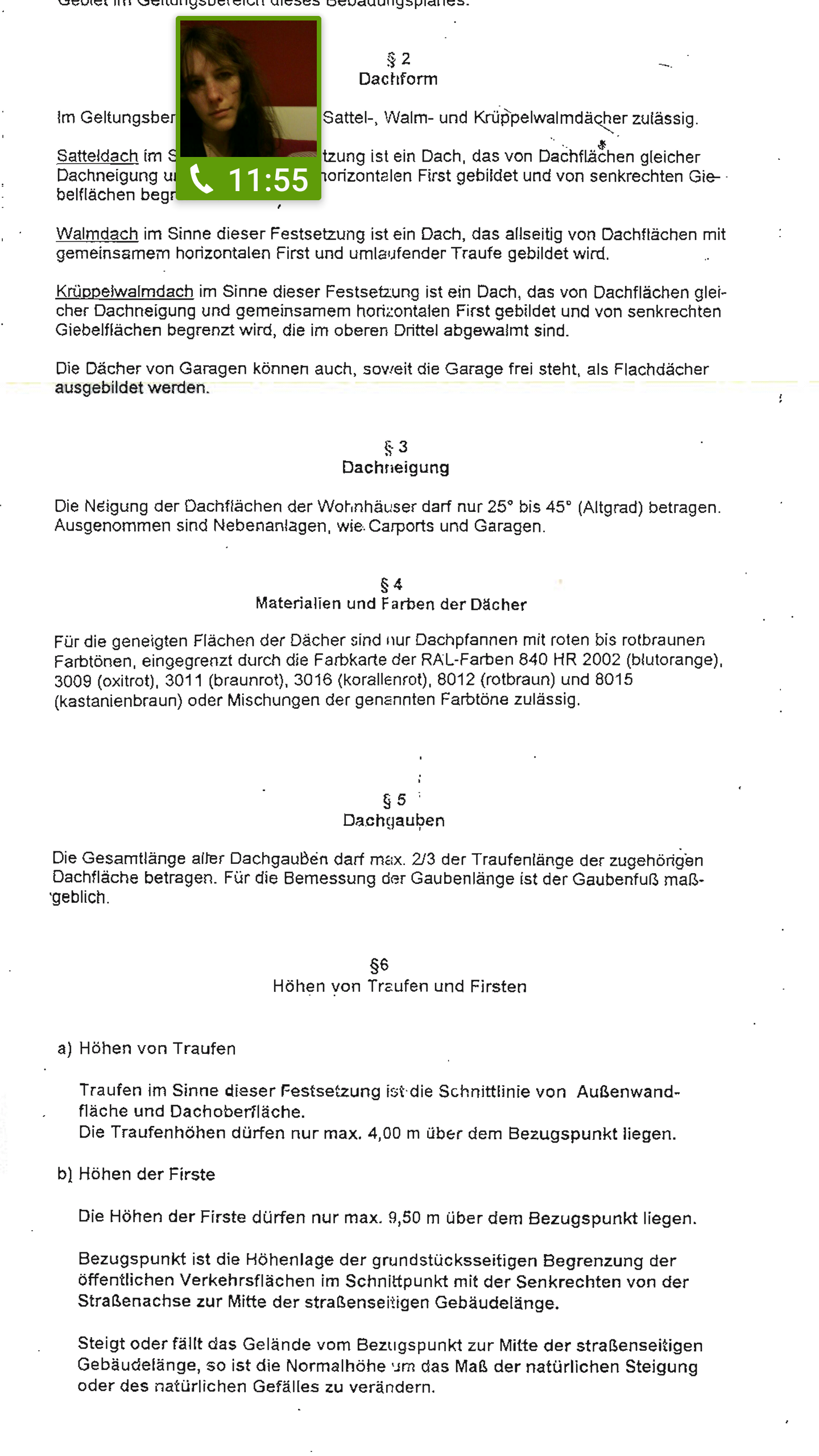

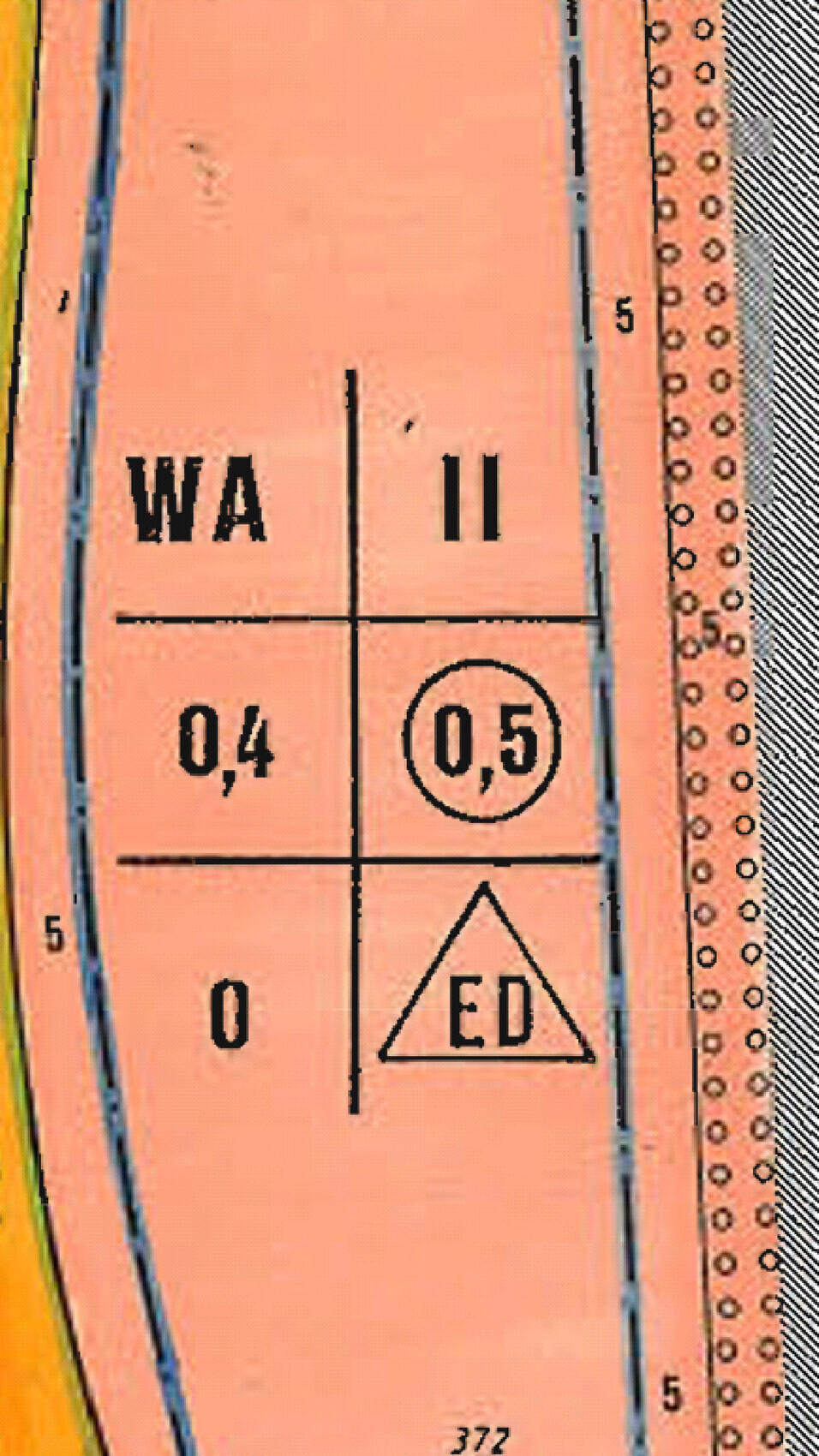

Unser Einfamilienhaus so wie wir es gerne hätten kostet ca. 240.000 € ohne Grundstück und Nebenkosten. Unser Plan war zuerst einfach ein Geschoss höher zu bauen, aber laut bebauungsplan darf zwar II geschossig gebaut werden allerdings liegt die Traufhöhe bei 4m, an der Straße gerechnet. Wenn ich jetzt logisch überlege kommen wir da nicht ganz hin. Mit 2 geschossen und einem Wohnraum unter dem Dach von ca. 65 qm.
Unser nächster Plan war es, ein Bungalow mit ausgebautem DG zu bauen. Allerdings scheint es, dass das unser Budget bei weitem sprengen würde.
Vielleicht könnte jemand eine Einschätzung geben, ob wir mit einem L förmigen Bungalow vielleicht doch hin kommen oder jemand hat noch eine andere Idee.

Budget wären ca. 320.000 € für das Haus. Der Bebauungsplan ist als Anhang eingefügt. Bzw die wichtigen Sachen. Falls jemand noch eine andere Alternative sieht, wäre ich für Vorschläge sehr dankbar. Der Bauart ist NDS.

Das kommt auf die Größe des Einfamilienhaus an; bei erlaubter DN bis 45° und Drempel ca. 1.00 m im Rohbaumaß entstehen im DG häufig sehr schöne Räume. Ich bin jedoch sicher, daß sich Deine 130 qm auf EG + OG beziehen, sodaß 75% von der Fläche OG für das DG weit entfernt von 65 qm sein werden.

Was Du hier anfragst, ist kein Bungalow sondern ein ganz klassisches Einfamilienhaus; ein Bungalow hat _nur_ 1 Etage, nämmisch das EG. Ein vorhandener Boden dient ausschließlich zu Lagerzwecken.
2. Denkfehler - wenn Du unten (EG) rund 130 qm Grundfläche erzielen willst, entstehen im DG weit mehr, als 65 qm. Was machst Du mit dem Rest?
