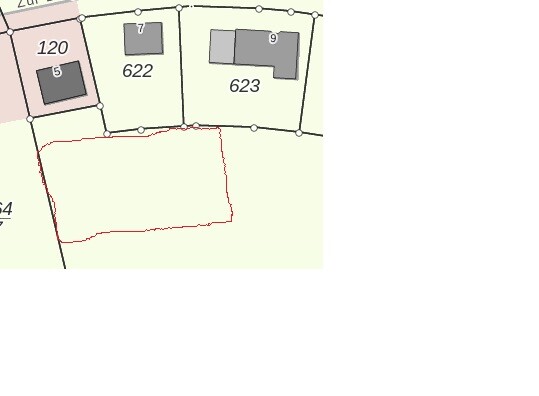

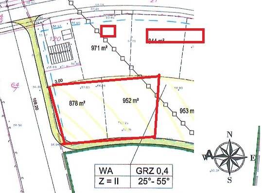

wir haben heute einen anruf bekommen und uns wurde noch ein weiteres Grundstück angeboten. Könnt ihr mir eure Meinung dazusagen ob dieses vlt noch sinnvoller wäre.
Größe wieder rund 1400m², Länge 42m Breite 33m, (das ist ein "alter" Übersichtsplan die angegeben Werte stimmen nicht).
Nördlich von dem möglichen Grundstück wäre von links aus, Kleine Feuerwache mit einem Notarztfahrzeug (Keine Sirne die losgeht bei Alarm), danaben kleiner Bungalow, daneben ein weiterer Bungalow.
Östlich von dem Grundstück noch keine Bauinfos
südlich und westlich nur Wiese!
Wo würdet Ihr auf dem eingezeichnetem Grundstück einen Bungalow hinstellen auch wieder komplett im Nordosten oder aus Wirtschaftlichen Zwecke Nordwestlich (Erschließungskosten)
Danke

K a t j a07.06.22 14:56
Nur Sahnestücke bei Euch. Ja, ich würde das Haus möglichst weit im Osten neben den Stellplätzen platzieren. Garage als Randbebauung ganz im Osten und Zufahrt im SüdOsten. Terrasse im Westen.
vom Grundsatz her ist ein Bungalow das Unwirtschaftlichste von Häusern.
Crax237 schrieb:
Erschließungskosten
Du meinst Versorgeranschlüsse. Die gehen nach Länge. 15 Meter sind meist inkl.
Erschließungskosten gehen nach Grundstücksgröße.
Mir ist das ehrlich gesagt zu wenig an Infos. Die ganze Umgebung wäre ja gern bekannt. Zudem werden wahrscheinlich die meisten die 2-Geschossigkeit ausnutzen.
