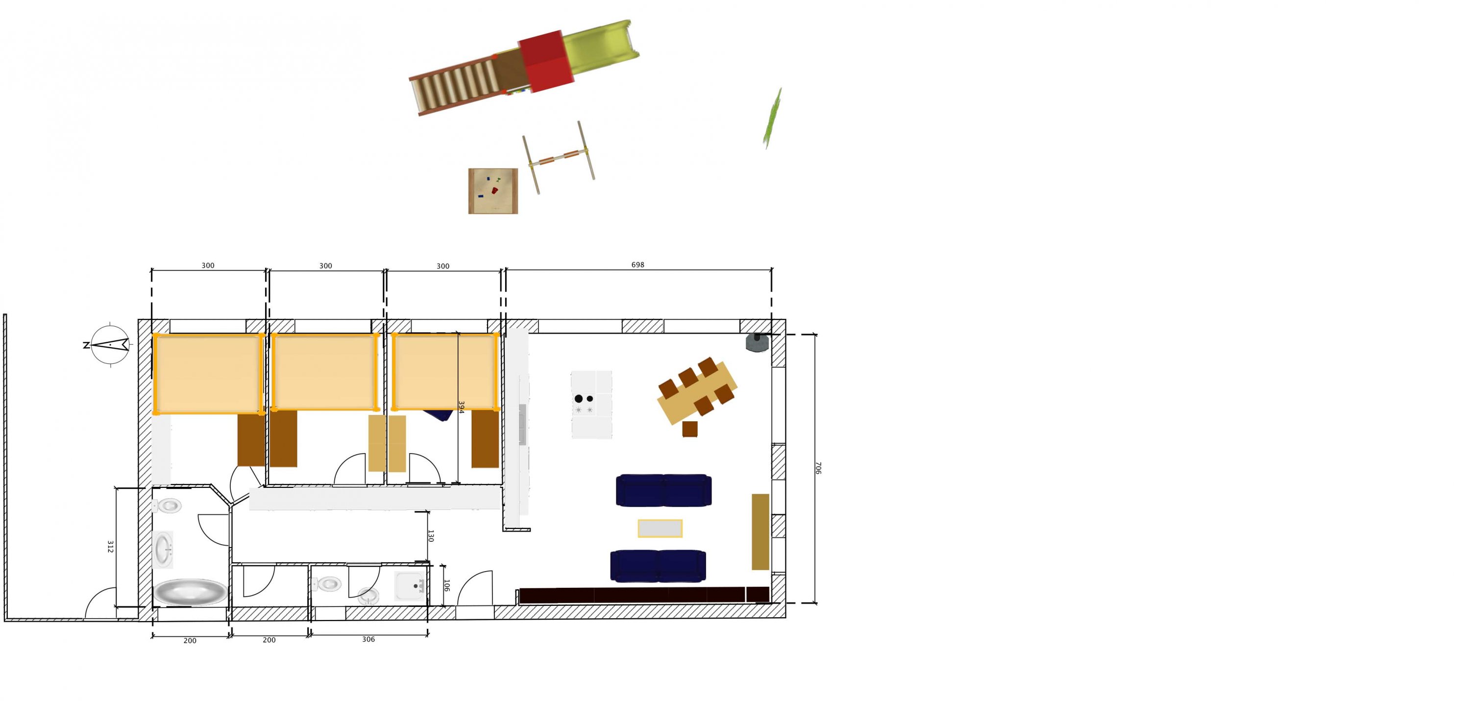

Grundriss einer Wohnung mit Schlafzimmern, Bad und Wohnzimmer; Spielzeug liegt über dem Plan.
So wäre auch ca. das Grundstück. Hauswirtschaftsraum wäre wirklich nur für Heizung und Wasser, Lagerraum ist im Regal, im Kriechboden über Bad/Hauswirtschaftsraum/Bad. Die Schlafzimmer sind 3x4m, also nicht wirklich klein und mit Hochbett steht der komplette Boden zur Verfügung ... Das Bad mit Dusche könnte was breiter sein, gibt das mir bis jetzt bekannte Baufenster nicht her. Die Aussage war aber recht "schwammig" da kein Plan vorlag zum Gespräch ...
ares83
ares83
Euer Bad ist kaum 6qm groß, aber dann noch ein Gäste-WC in dem dann die Dusche ist? Der Hauswirtschaftsraum ist trotzdem viel zu klein. Wo soll die Heizung hin? Eine Waschmaschine ?
Für mich funktioniert das in echt alles nicht.
GooSe_77
Und damit größer als unser jetziges Bad und auch alle die wir bis jetzt hatten
Ja, irgendwann müssen sich ja 4 Leute morgens fertig machen.
Ich hab mich da an Gas Komithermen orientiert, mehr soll da nicht rein auch vll mal etwas Wäsche zum trocknen.
Kommt immer noch in den Einbauschrank in den Flur.
Für mich bis jetzt in Gedanken schon
Caspar2020
Geh mal bei euch in den Heizungskeller / Hauswirtschaftsraum wo ihr jetzt wohnt.. Da siehst du was allein sonst noch für Technik und Anschlüsse in nem Raum ankommen. Außerdem brauchst schon allein für den warmwassertank und der Verrohung
Und Strom HV / Telekomiker Anschluss und andere Dinge auch Mindestabstände von gewissen Dingen verlangen.
HK-Verteiler ist auch noch irgendwo unterzubringen.
Die Badezimmer so funktionieren gar nicht; allein weil der Platz für vorwandinstallationen nicht bedacht sind; Bzw. Zum Beispiel die auch die Tür mit dem Gäste-Waschbecken kollidiert.
Wie dick sind eigentlich die Wände? Ich hoffe nicht nur 12cm?
Der ist wahrsten Sinne des Wortes ein reiner kriechboden; bei normaler Deckenhöhe; Decke und den 3,50m Deckenhöhe gefordert im Wohnzimmer in Kombi mit Flachdach.
