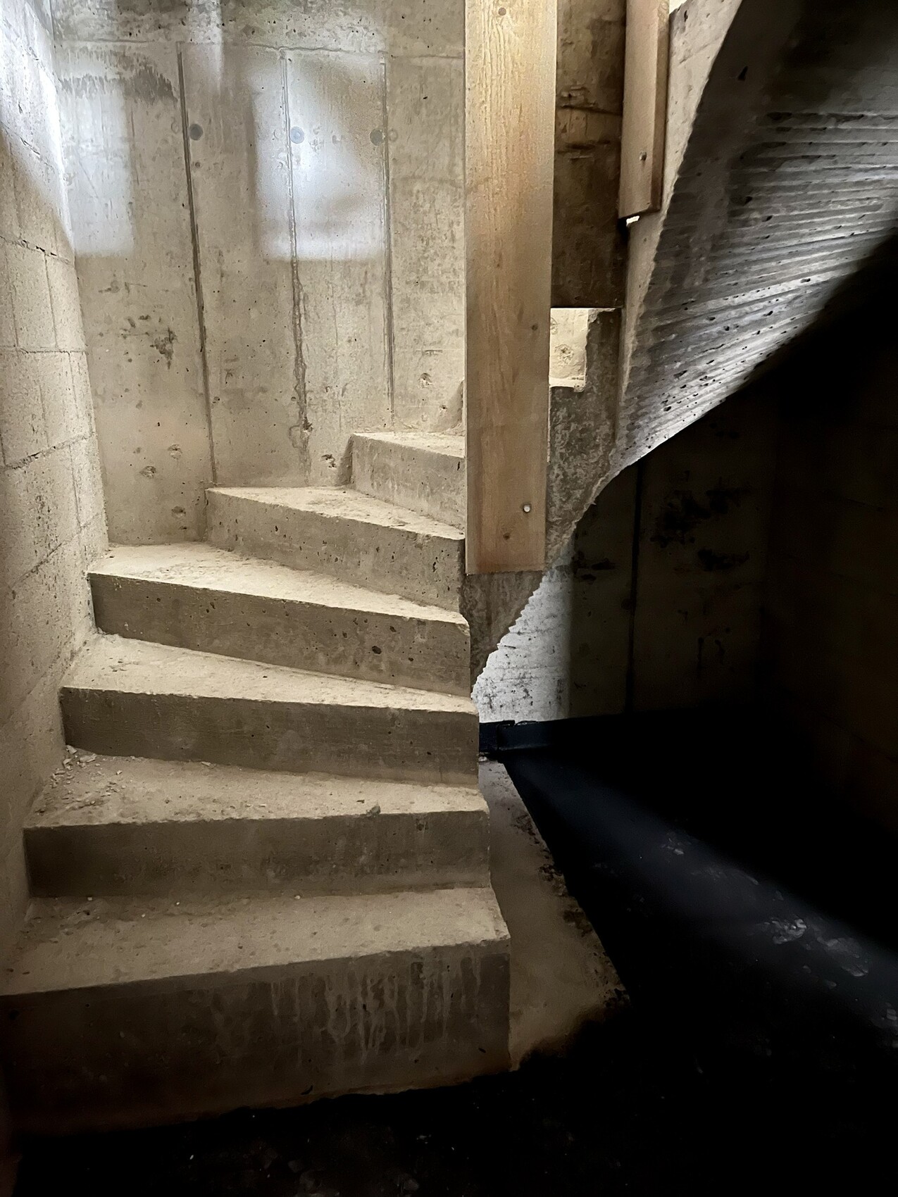

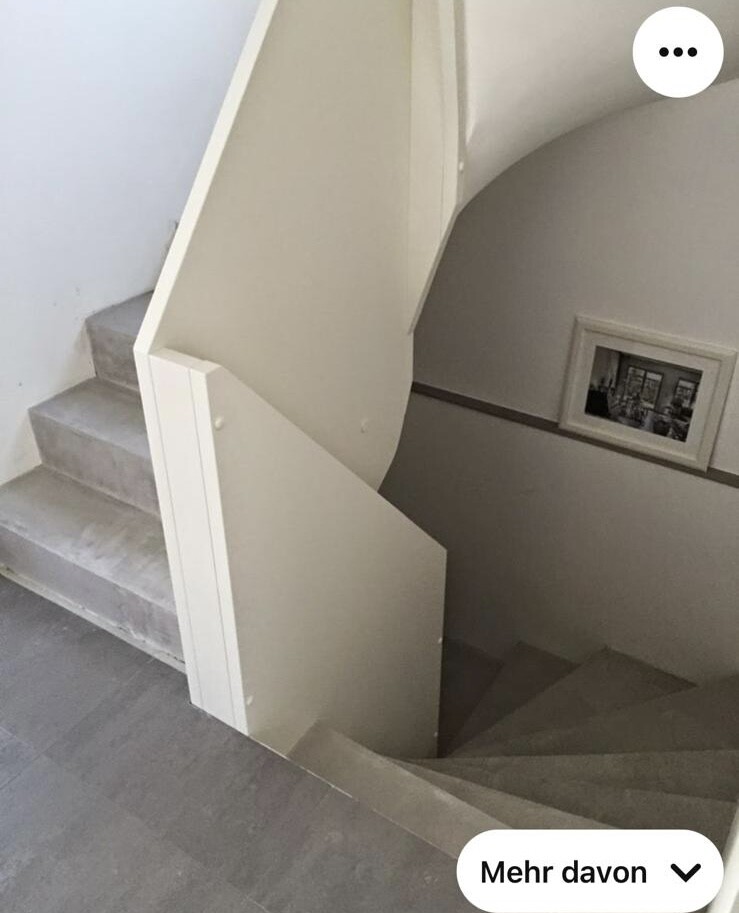

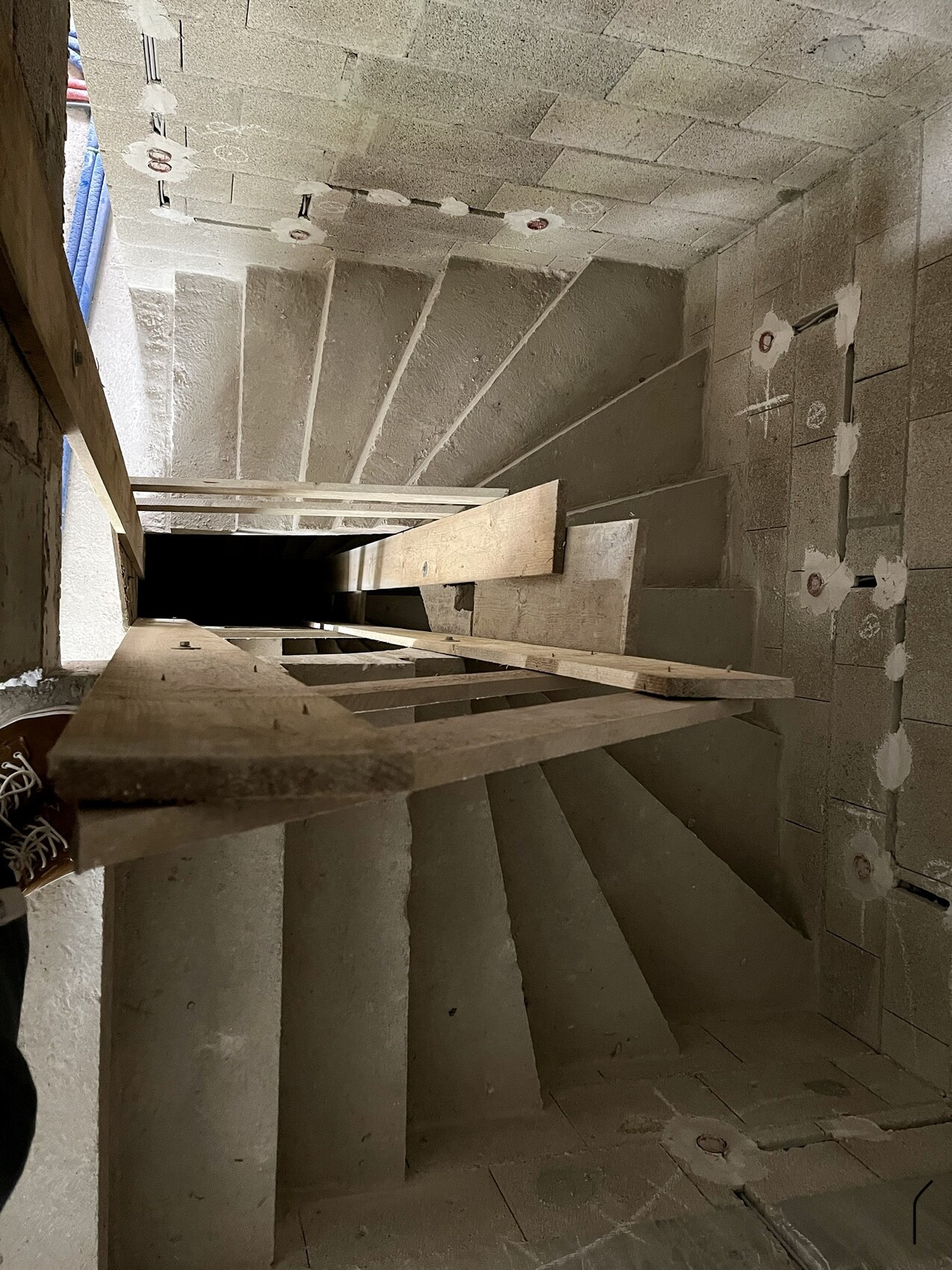

wir haben eine Betontreppe halbgewendet im Haus (s. Bilder). Wir möchten gerne anstelle Stahlgelände eine Brüstung mit dem Handlauf aus Holz drauf machen lassen (s. Musterbild).
Es soll als Trockenbau gemacht werden, der von der Baufirma vermittelten Trockenbauer macht es nicht.
Ist es technisch so problematisch/aufwändig? Gibt es Nachteile dann später (instabil, geht schnell kaputt usw.)?
Hat jemand Erfahrungen damit?
Vielen Dank!
Beste Grüße
Nils

Das Musterbild zeigt eine MDF Holzkontruktion als Brüstung, keinen Trockenbau.

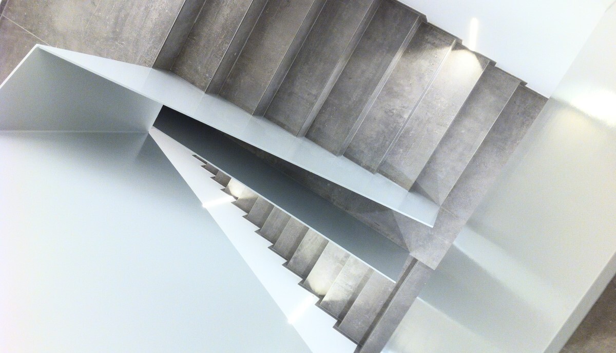

BobRoss
11.07.24 23:36
Geometrische Beton-Treppe in hellem Innenraum, diagonal von oben aufgenommen.
hier eine alternative Ausführung in etwas schlankerer Bauform aus lackierten Stahlplatten. Die einzelnen Platten wurden vor Ort verschweißt.
Problematisch? Nein. Aufwändig? Ja.
Es geht auch eine Menge Platz verloren durch die Konstruktion.
Alternativ aus Ytong mauern lassen. Wäre meine erste Wahl
